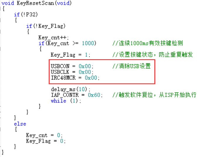

开天斧、屠龙刀例程包里,有不停电下载功能的例子里面基本都有,以下是通过长按P32口按键进行复位的代码:
通过USB发指令进行复位的代码一般是封装的库文件里面,看不到源程序。
