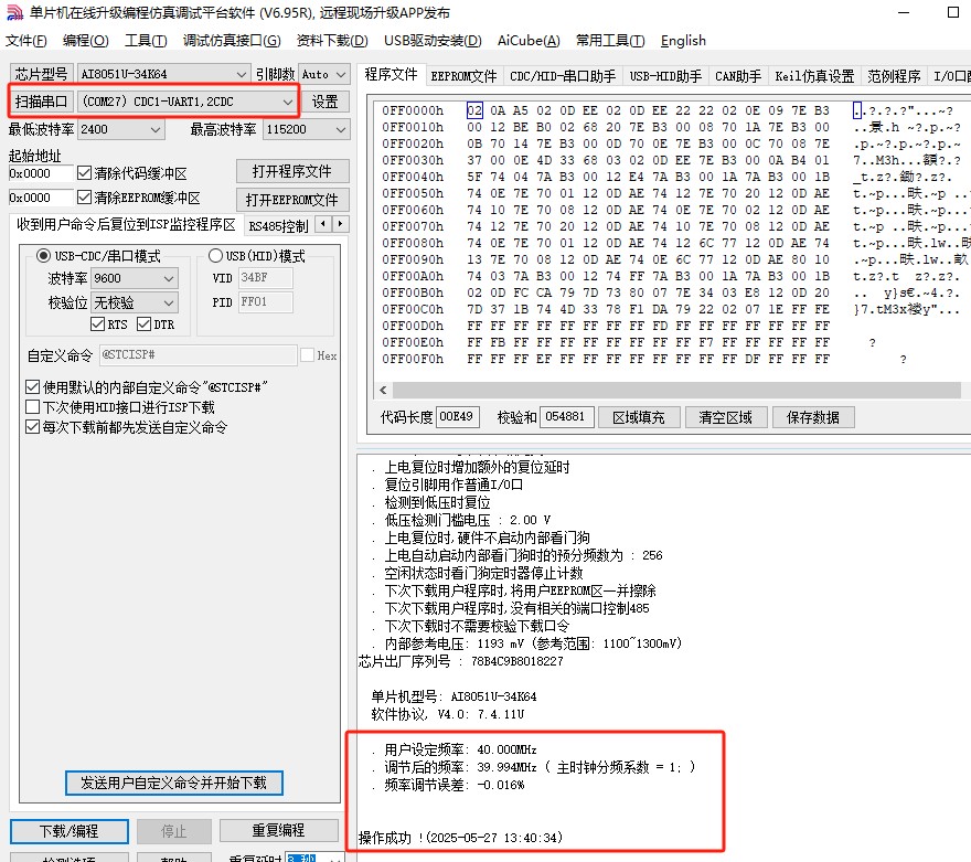

发表于 2025-5-27 13:41:12 | 显示全部楼层
win10:
CDC:
兼容ch340固件:

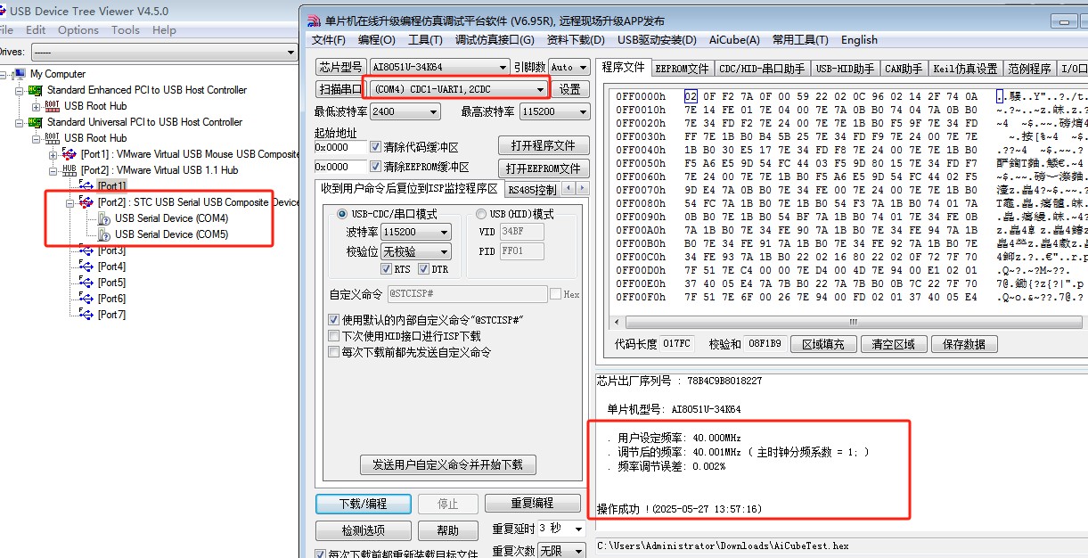

发表于 2025-5-27 14:01:14 | 显示全部楼层
win7:
CDC:
先拷贝此驱动到C:\Windows目录,(之前插过的USB口拷贝后可能无效,换个USB口重新识别就好了)
USB CDC 驱动 Windows XP、Windows 7、Windows10 - ISP下载/做自己的ISP 国芯技术交流网站 - AI32位8051交流社区
兼容CH340驱动:
