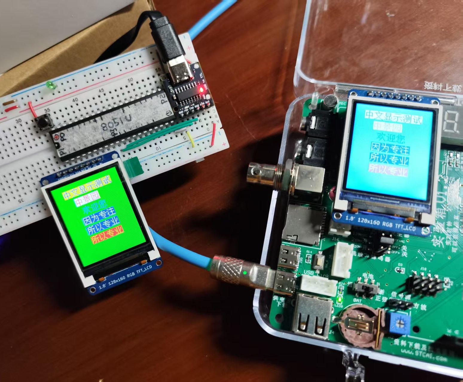

用的中景园的代码点亮ST7735, 面包板上是正常的,
可是仅仅修改引脚移植到试验箱就这样了:
(屏是同一批次的,插到面包板都是正常的)

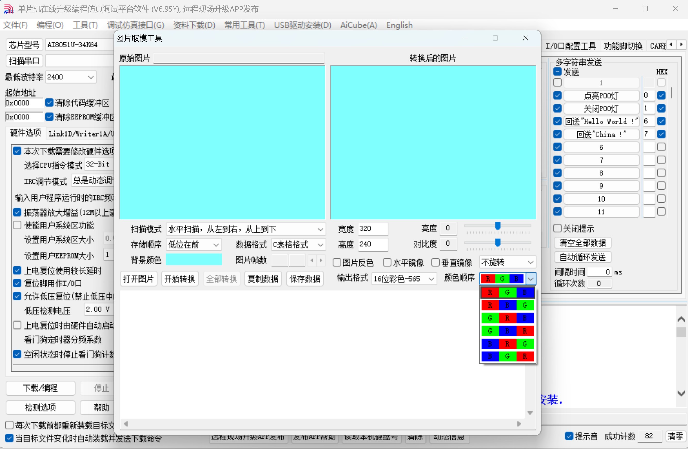

发表于 2025-5-5 23:43:57 | 显示全部楼层
不同屏RGB顺序不一致

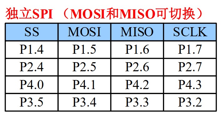

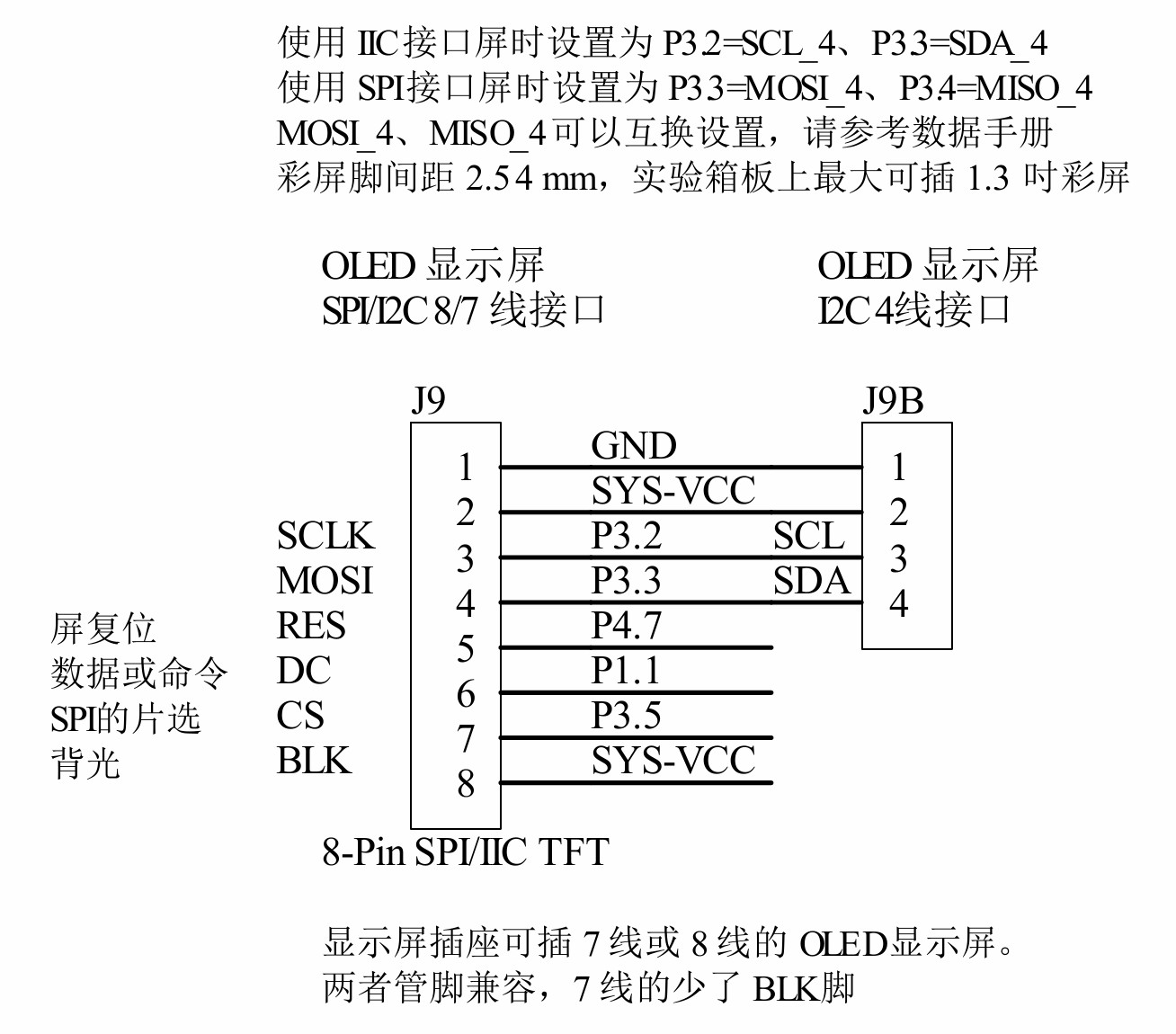

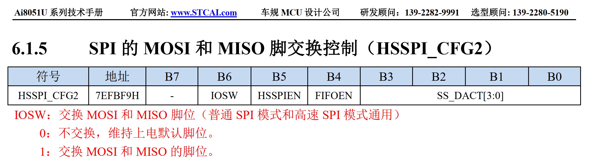

发表于 2025-7-12 18:41:21 | 显示全部楼层
实验箱上的 SPI, 要切换下  MOSI===MISO ?
使用SPI接口屏时设置为 P33=MOSI4、P34=MISO4
MOSI4、MISO4可以互换设置,请参考数据手册
