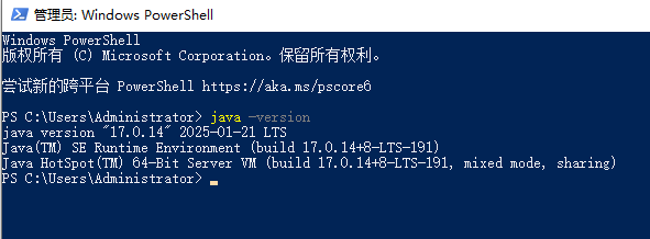

1. 安装JDK
配置环境变量
这里用的默认路径,按照自己的路径配置即可。
JAVA_HOME C:\Program Files\Java\jdk-17
配置path:
%JAVA_HOME%\bin
测试是否安装成功:
java -version

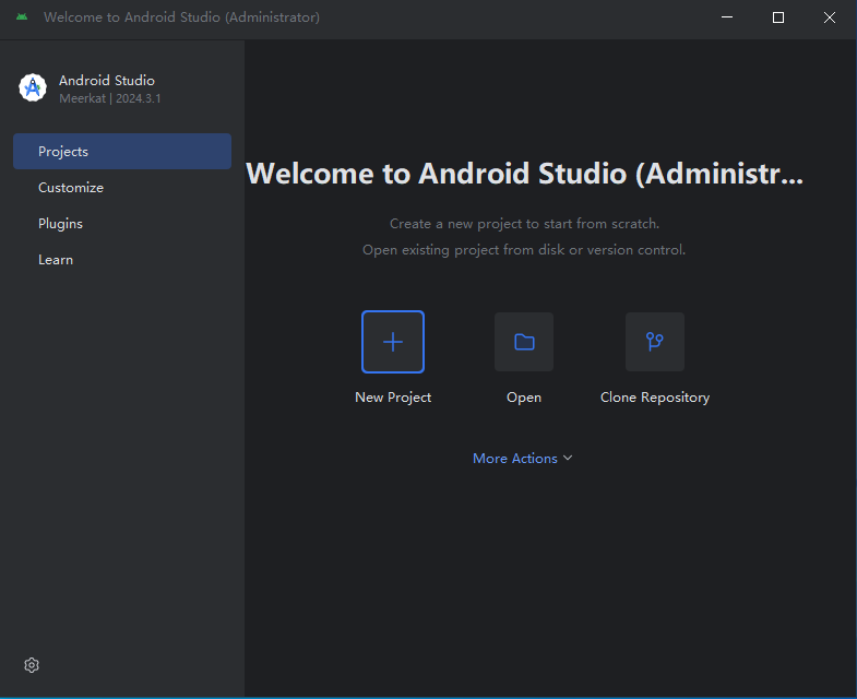

启动Android Studio
这里点cancel即可

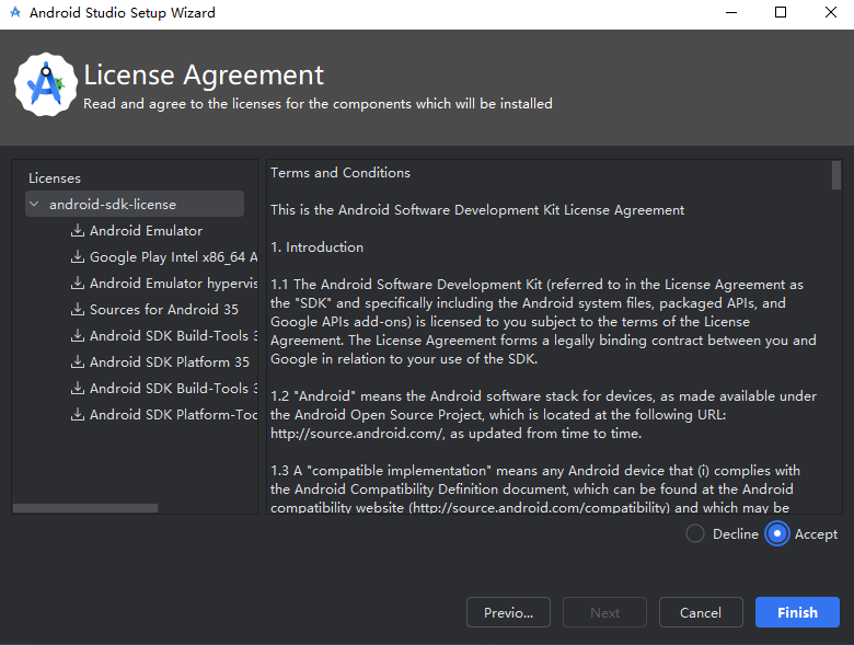

自定义sdk放置路径选custom(注意SDK需要空间较大,几十GB级别)
安装sdk和虚拟机
点Accept,Finish等待下载完成

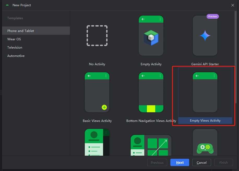

选择Empty Views Activity(注意第二个项目默认只有Kotlin语言不要选错,下文用java项目示例):
项目配置选择(注意默认Kotlin语言,楼主这里选java):

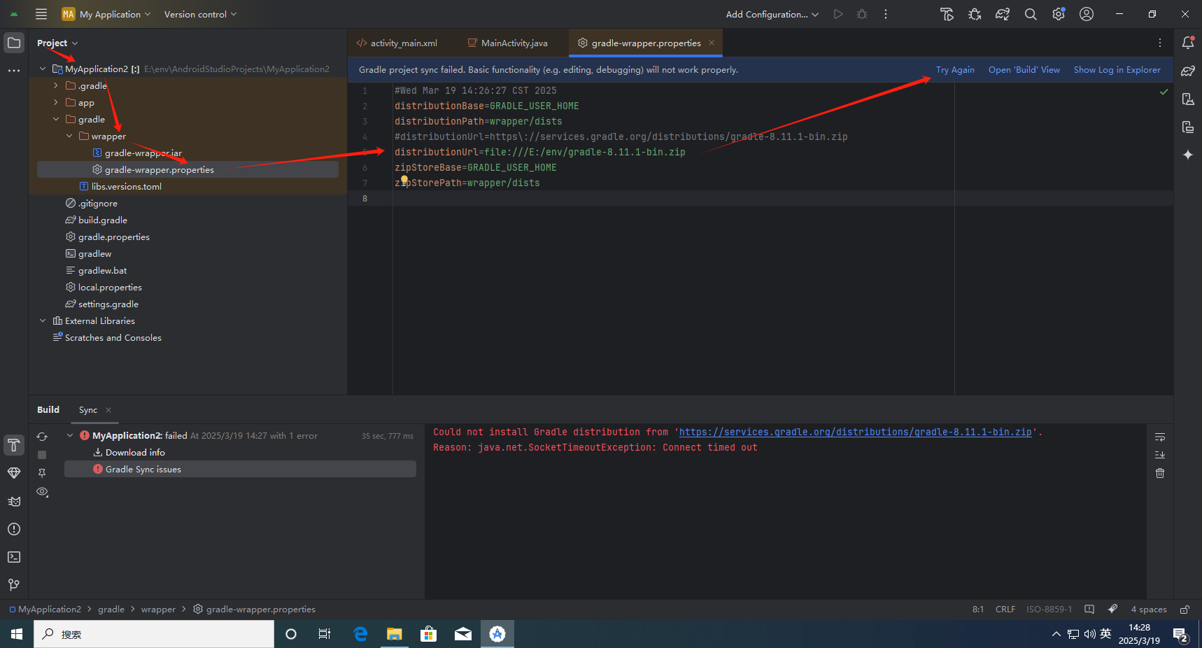

等待ide初始化完成。弹出adb联网请求允许即可。
这里部分网络环境不好的会报错,改用本地gradle路径即可。
distributionUrl=file:///E:/env/gradle-8.11.1-bin.zip
点击try again,等待gradle下载依赖文件(时间较长,耐心等待)

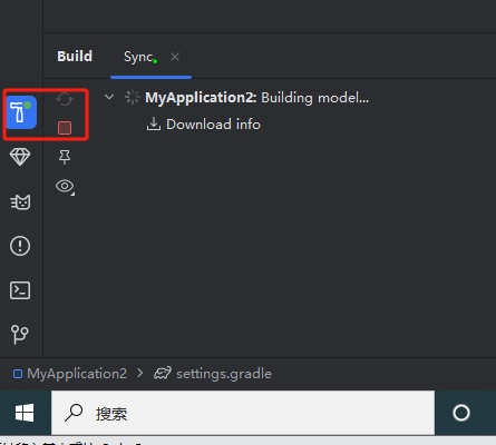

下载报错或者太慢的,可以点左下角?->红色方框停止,然后修改项目根目录settigns.gradle配置阿里maven源:

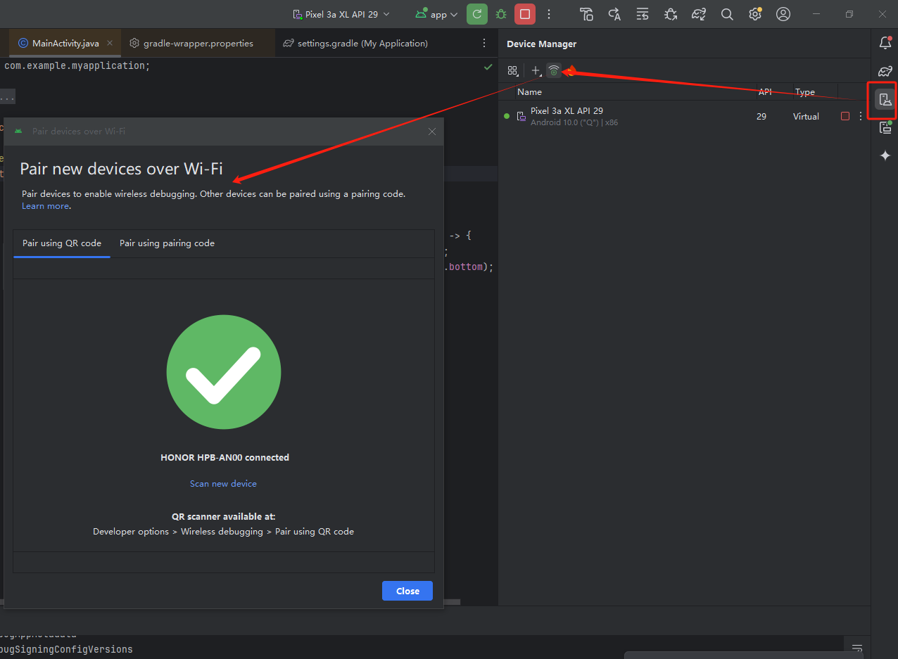

也可以使用wifi无线真机调试:
打开开发者模式:
安卓手机->设置->关于手机->多次点击版本号开启开发者模式(不同品牌可能方法有点差异可以网上搜下自己手机)
使用无线调试:
返回设置->系统和更新->开发者选项->无线调试(确保手机和电脑在同一局域网内)->打开无线调试
->使用二维码配对->扫码即可

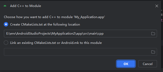

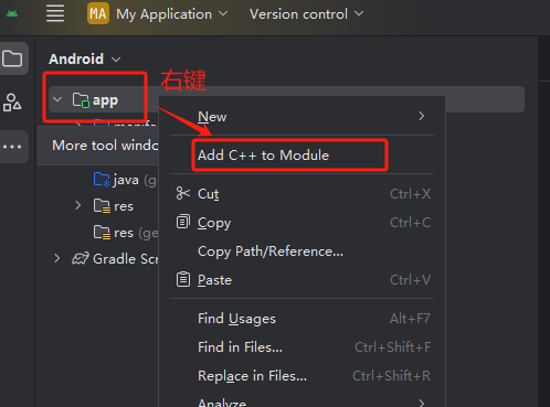

四、关联C++文件
1.右键点击项目,选择添加C++ Module

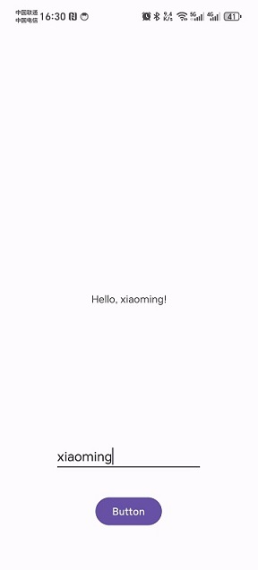

等待gradle config完成,注意项目结构下多了个cpp文件夹
  1. 修改界面
界面上自带的TextView组件声明id为textLabel
添加一个button
添加一个输入框

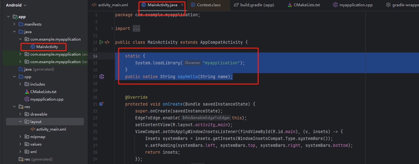

  1. 修改java代码
native函数调用C++代码
    static {
        System.loadLibrary("myapplication");
    public native String sayHello(String name);
4.修改C++代码,实现native函数
ide自动定义C++函数,添加实现
#include <jni.h>
#include <string>
extern "C"
JNIEXPORT jstring JNICALL
Java_com_example_myapplication_MainActivity_sayHello(JNIEnv *env, jobject thiz, jstring name) {
    // 检查传入的 name 是否为 nullptr
    if (name == nullptr) {
        return env->NewStringUTF("Hello, World!");
    // 将 jstring 转换为 C++ 的 std::string
    const char *nativeName = env->GetStringUTFChars(name, nullptr);
    if (nativeName == nullptr) {
        return env->NewStringUTF("Hello, World!"); // 内存不足时的默认返回
    std::string greeting = "Hello, " + std::string(nativeName) + "!";
    // 释放字符串资源
    env->ReleaseStringUTFChars(name, nativeName);
    // 将 C++ 字符串转换回 jstring 并返回
    return env->NewStringUTF(greeting.c_str());
保存
5.添加按钮事件调用C++代码
MainActivity.java文件完整代码
package com.example.myapplication;
import android.os.Bundle;
import android.widget.EditText;
import android.widget.TextView;
import android.widget.Button;
import androidx.activity.EdgeToEdge;
import androidx.appcompat.app.AppCompatActivity;
import androidx.core.graphics.Insets;
import androidx.core.view.ViewCompat;
import androidx.core.view.WindowInsetsCompat;
public class MainActivity extends AppCompatActivity {
    static {
    @Override
    protected void onCreate(Bundle savedInstanceState) {
        super.onCreate(savedInstanceState);
        EdgeToEdge.enable(this);
        setContentView(R.layout.activity_main);
        ViewCompat.setOnApplyWindowInsetsListener(findViewById(R.id.main), (v, insets) -> {
            Insets systemBars = insets.getInsets(WindowInsetsCompat.Type.systemBars());
            v.setPadding(systemBars.left, systemBars.top, systemBars.right, systemBars.bottom);
            return insets;
        // 通过id获取Button控件实例
        Button button = findViewById(R.id.button);
        button.setOnClickListener(v -> {
            EditText editText = findViewById(R.id.nameEdit);
            String inputText = editText.getText().toString();
            // 调用本地方法,传递输入的文本
            String msg = sayHello(inputText);
            // 获取 TextView 实例
            TextView textLabel = findViewById(R.id.textLabel);
            // 调用本地方法,传递 TextView 引用
            textLabel.setText(msg);
  1. NDK测试

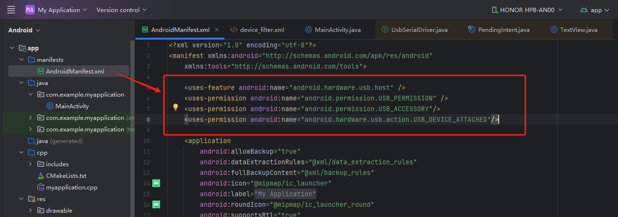

1.注册安卓USB权限
2.注册设备vid+pid过滤器,这样插入设备会提示用户用此APP打开
