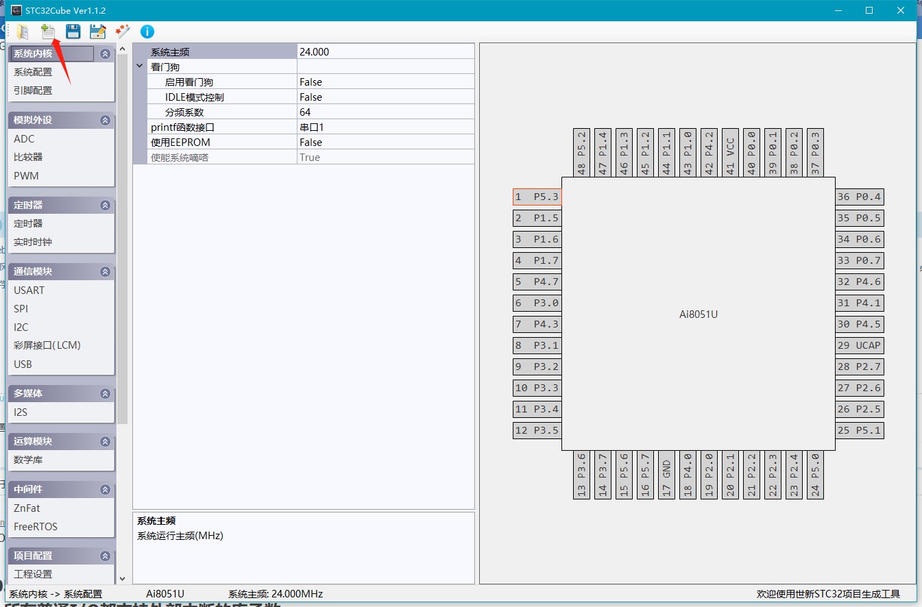

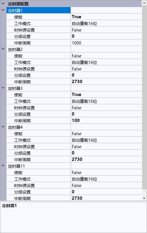

STC32Cube, Ai8051U工程创建工具
前端时间很荣幸免费获得了赠送的Ai8051U芯片以及试验箱,
学习了一番, 觉得每次创建工程太繁琐了,
就想做一款类似于STM32CubeMax的工具,
最近终于初步完成了, 在此分享出来, 也预祝大家新年快乐!~~
由于能力不足水平有限, 有些功能完成的并不完善,
好在简单的配置还能测试通过, 后面有时间继续完善吧.
工具运行需要.net4.5运行环境, 附件会给出, 下
面简单做下工具介绍:
STC32Cube, Ai8051U工程创建工具,大家帮测试
功能是通过官方库进行UI配置的, 所以一些高级复杂的功能待补充;
实现功能比较单一, 都在工具栏上, 分别是打开项目, 新建项目, 保存, 另存, 导出Keil工程, 关于;
创建的Keil工程如下:
测试还不完善, 如有BUG可跟帖反馈;
用该工具创建了一个流水灯工程运行还不错
补充下添加新芯片配置包的方法:

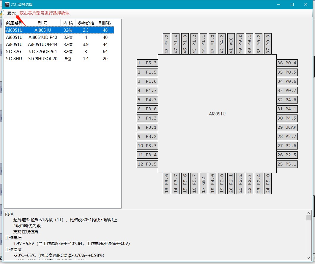

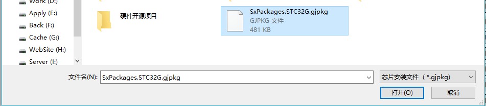

1. 主界面点工具栏的新建按钮:
2. 在弹出的芯片型号选择窗口中点击添加按钮:
3. 选择要添加的芯片包即可:
