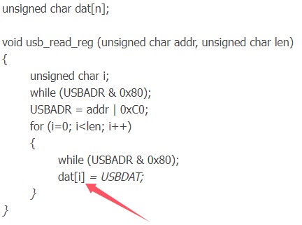

发表于 2024-11-27 15:15:18 | 显示全部楼层
unsigned char dat[n];
void usb_read_reg (unsigned char addr, unsigned char len)
        unsigned char i;
        while (USBADR & 0x80);
        USBADR = addr | 0xC0;
        for (i=0; i<len; i++)
                dat = USBDAT;
以下是图片:

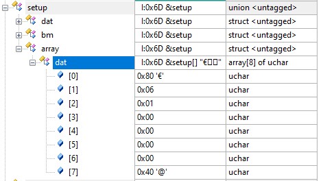

发表于 2024-11-28 20:13:08 | 显示全部楼层
进行硬件仿真观看数据,正常USB进行枚举时读取到的第一个Step包数据是这样的:
正常数据
正常数据

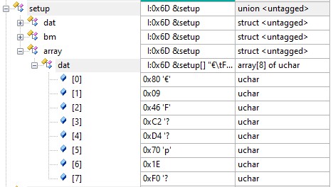

然后使用自动读取功能时(使用方法2),FIFO 0 的数据读回来只有第一个是对的,后面都乱了。
异常数据
异常数据
不知道官方有没有对这个功能有更多的描述?
