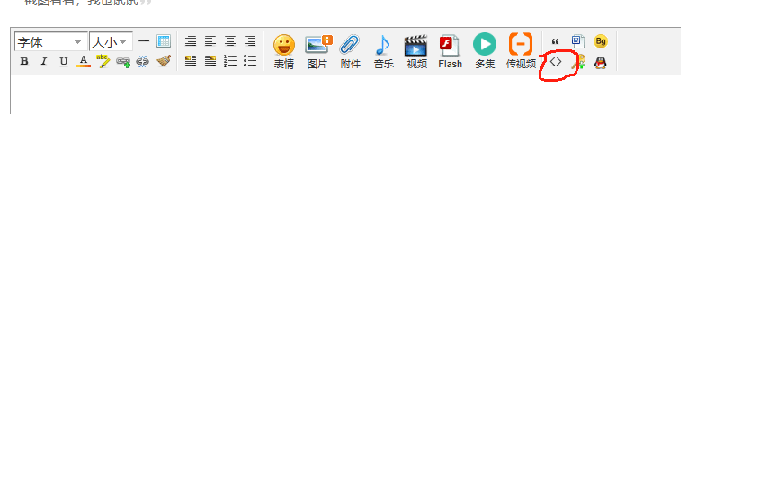

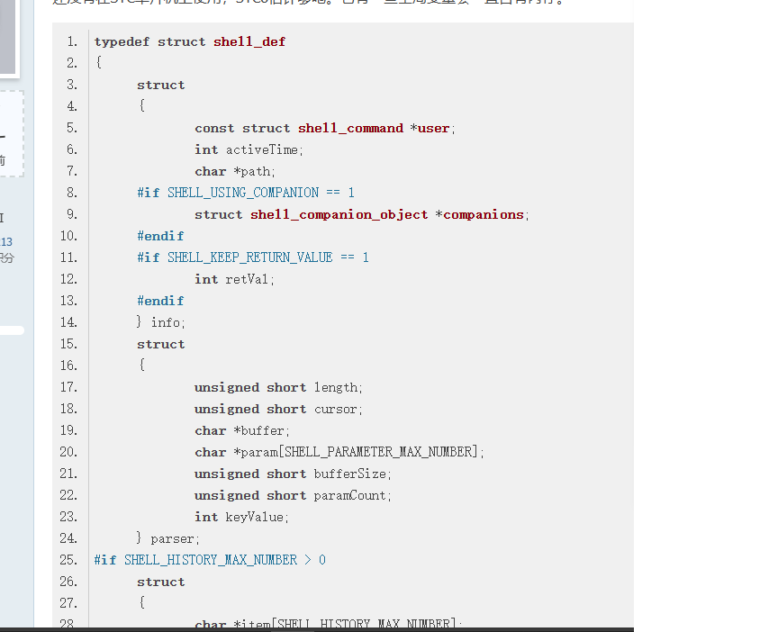

远行*** 发表于 2024-10-28 14:26
代码编辑使用“"展示的排版效果更好
截图看看,我也试试
回复 支持 反对
  • 打卡总天数:221
  • 最近打卡:2025-06-16 09:04:39
134
1209
1209
发表于 2024-10-30 10:40:47 | 显示全部楼层
小*** 发表于 2024-10-30 08:10
截图看看,我也试试
在回帖的上方有个尖括号“<>", 点击它再输入代码即可
回复 支持 反对
