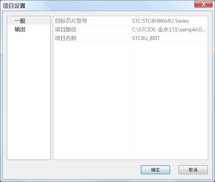

(8)建立一个新项目,首先需要指定项目的目标芯片型号。由于金水151编译器是用自己的语句来指定目标芯片和工作模式,不会读取STCIDE的芯片信息,因此在STCIDE中随便指定什么型号都可以。
其次需要指定项目文件所在的路径,STCIDE然后就以此为“根目录”来管理其他的项目文件,见下图:

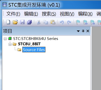

(9)下图是新建项目的目录树,用户可以将各种项目文件分目录进行管理:

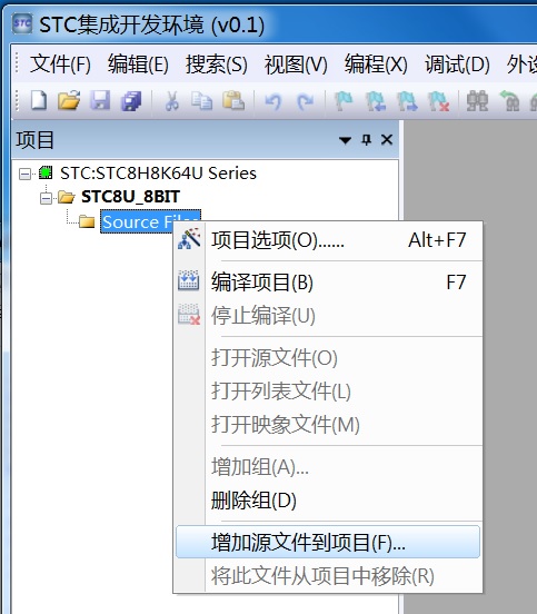

(10)新建项目后,可以右键点击项目组名称,然后从调出的菜单选择增加新的项目文件:

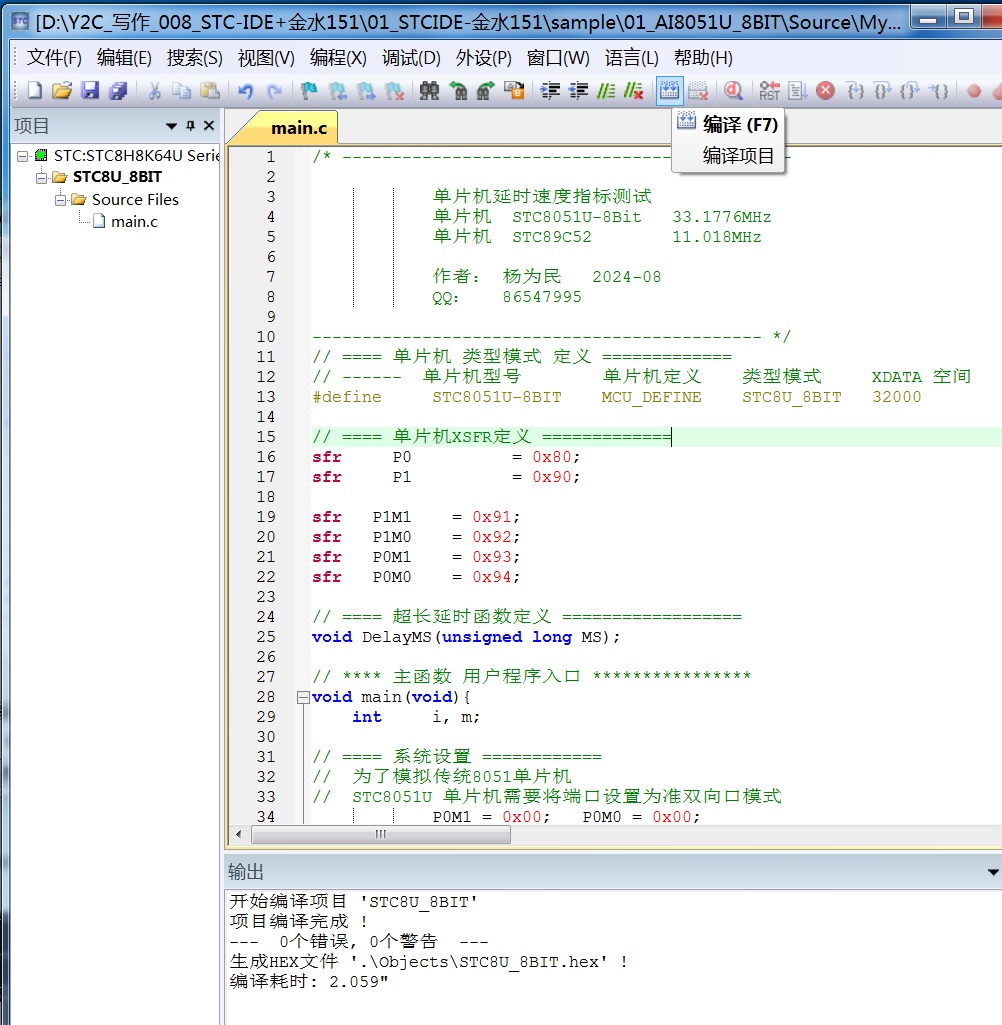

(11)当所有项目文件添加好,各个源程序文件编辑好,就可以选择点击编译的快捷按钮、按快捷键或者点击编译菜单调用金水151编译器对项目进行编译。编译的结果见下方的输出窗口:
如果编译成功就会生成HEX烧录文件。

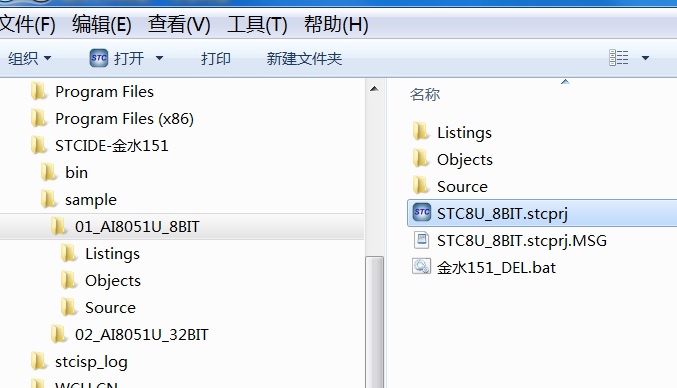

(14)金水151编译器已经集成在STCIDE中了,将本文的附件解压后,建议直接复制到C盘根目录下,见下图:
(15)在“STCIDE-金水151”的目录下,包含了一个范例目录“sample”,下面有两个跑马灯范例,分别对应AI8051U单片机的8BIT模式和32BIT模式。这两个程序只有第13行程序不同:

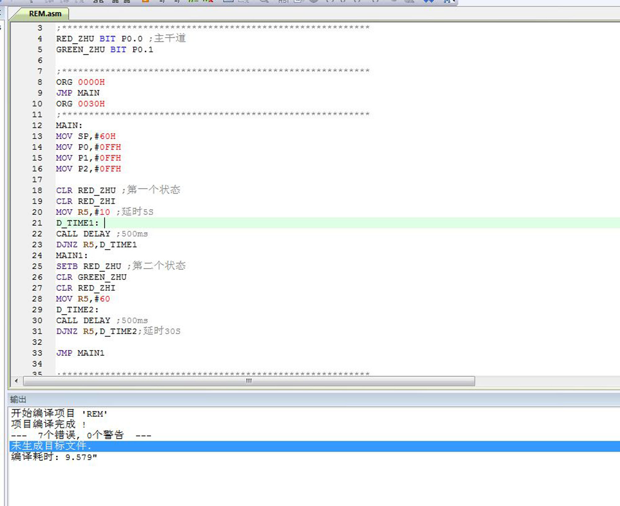

发表于 2024-9-1 20:30:30 | 显示全部楼层
so*** 发表于 2024-9-1 19:42
keil编译器装c盘keil目录下了吗?没有把选择最上面编译工具改为stc。
谢谢指导,可以编译C文件了。但编译汇编文件不成功。7个错误,但没有提示在什么地方。

发表于 2024-9-2 14:04:31 | 显示全部楼层
li*** 发表于 2024-9-1 20:30
谢谢指导,可以编译C文件了。但编译汇编文件不成功。7个错误,但没有提示在什么地方。 ...
(1)STCIDE+金水151编译器是试用阶段,感谢你分享你的使用体验和提出的问题。
(2)由于你的这个问题既涉及如何写汇编语言程序,又涉及如何使用STCIDE+金水151编译器,请原谅我分多次回复你这个帖子针对你的问题,我还会专门开个帖子介绍在C351中如何使用汇编语言,希望尽多地帮助到你。
(3)STCIDE和金水系列编译器的设计不像Keil的C51/C251/MDK每种只支持一种指令集,因此对于每个程序项目,目前必须在程序中明确地包含8051或者80251的SFR寄存器的定义头文件,不支持缺省定义。意思就是即使是SP和P0、P1、P2都要给出定义。
(4)由于没有你的完整的项目可以参考,如果你的程序只有下面一个文件
那么按照C351的语法,有以下错误:
1)由于P0没有定义,因此第4,5行的BIT定义有错误;
2)由于对应的SFR没有定义,第13,14,15,16行错误;
3)第19行的之干道红灯无定义;
4)第22,30行的延迟函数DELAY没有定义
(5)对于一个完整的A351程序(一个模块),要求有模块名称、代码段声明等,语法对初学者有难度,因此对于金水151编译器的使用者,提倡将汇编语言嵌入到C语言程序中使用
这样不但可以直接使用C语言的函数和变量名称,而且那些关于存储空间的定义和分配的的部分可以让编译器去自动完成,既省心也避免出错。
