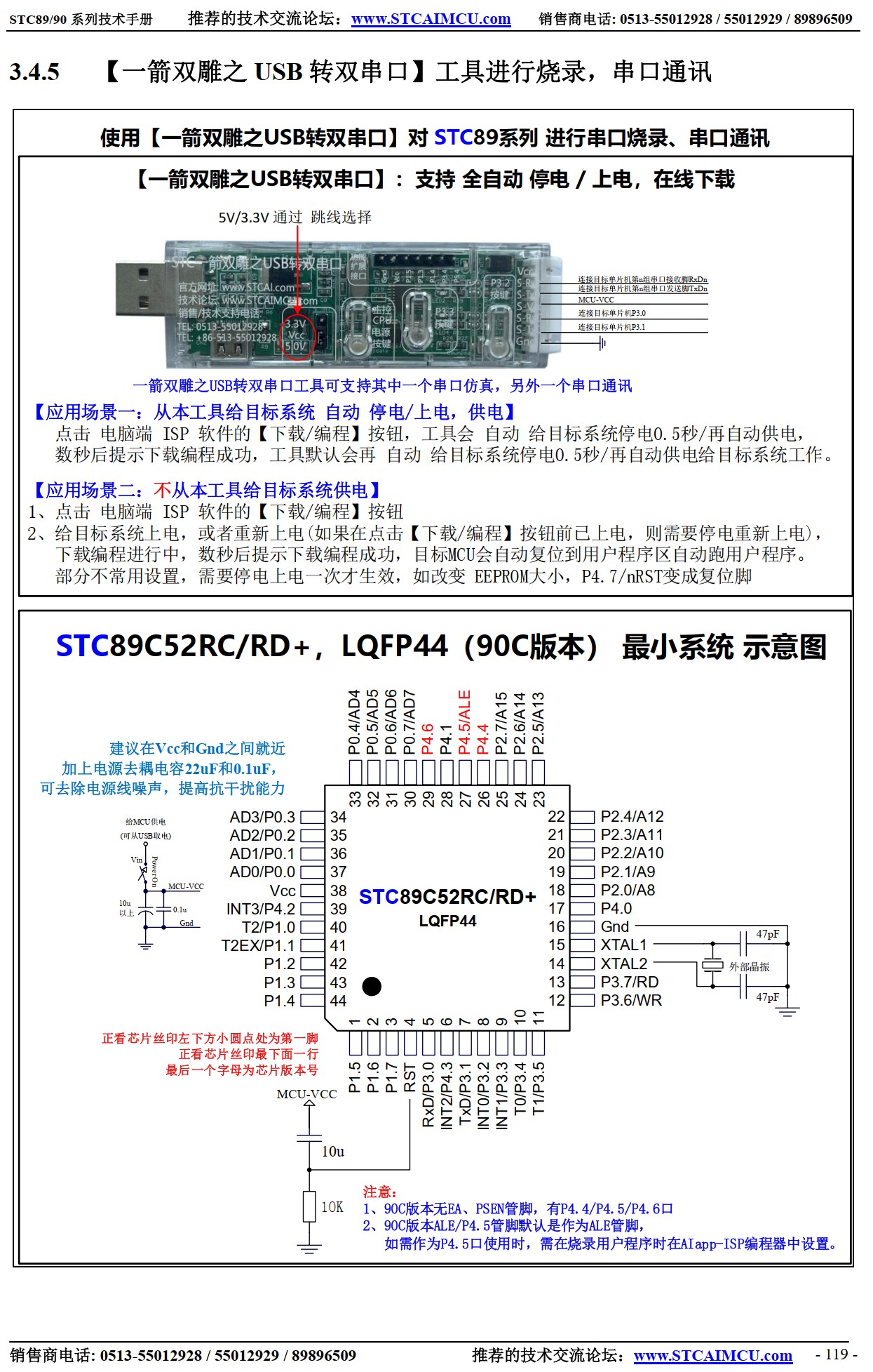

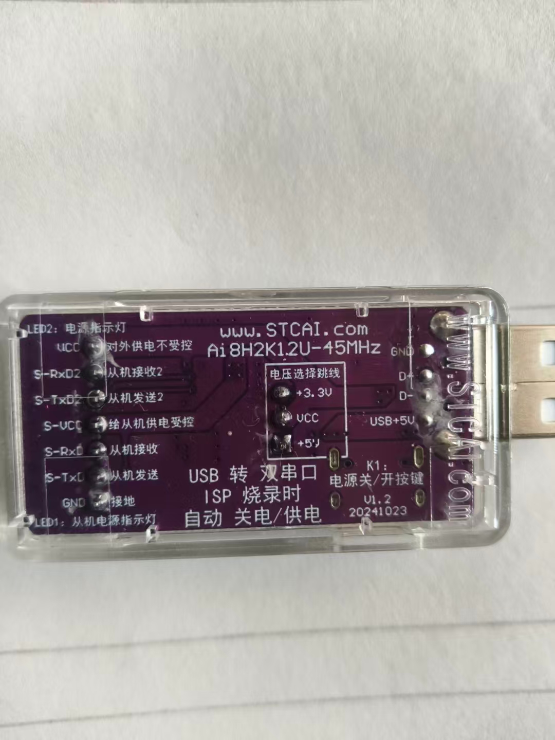

用积分换了一个新版的一箭双雕,如果单纯想做stc89c52老芯片下载器的用。应该怎么设置。已经下载了A1代码。
说明书看的云里雾里的。
https://www.stcaimcu.com/data/download/Datasheet/INTEL8051.pdf [attachimg]125197[/attachimg]  详情 回复 发表于 2025-12-18 21:55

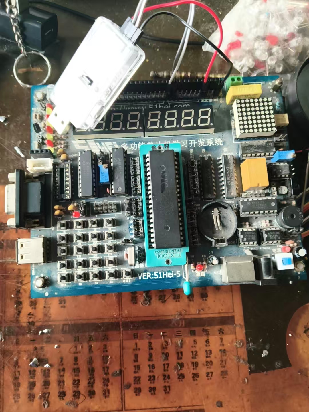

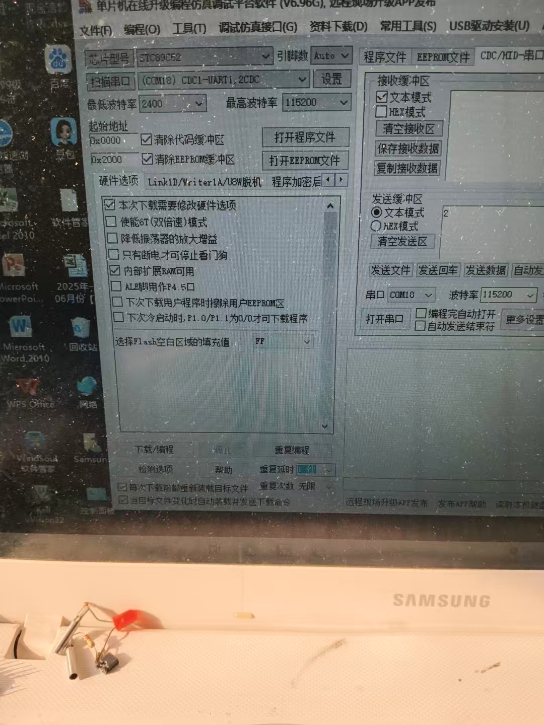

发表于 2025-12-19 10:27:41 | 显示全部楼层
刚才试了一下还是没成功,急坏了

今天下午又按操作说明刷了一遍代码包里的A1程序,哈哈。行了。
应该是下载器的频率没按说明书上设置。
总结应该就是下载器先按要求刷程序。要先打开A1程序,一箭双雕按下P32后再插上,自动下载。
完成后再当下载器给其他芯片烧录自己的程序。
