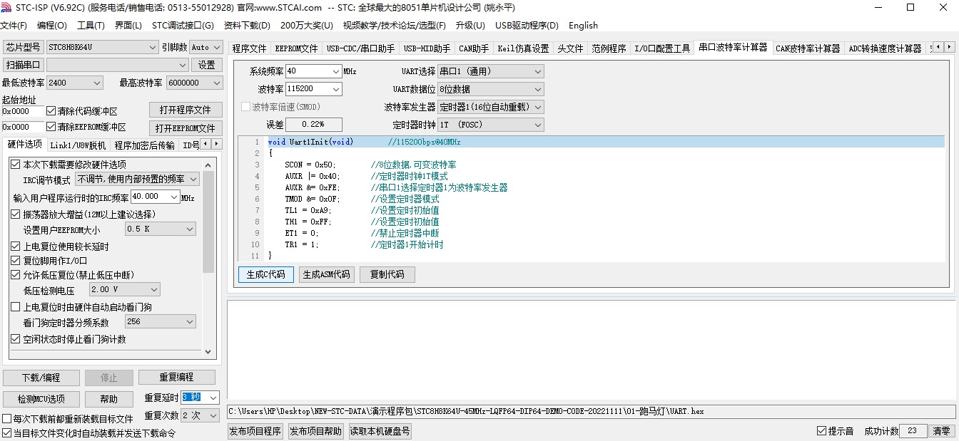

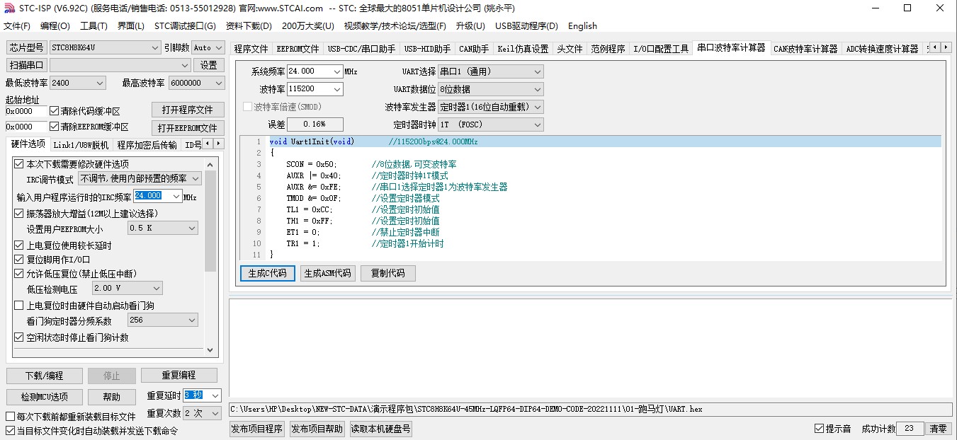

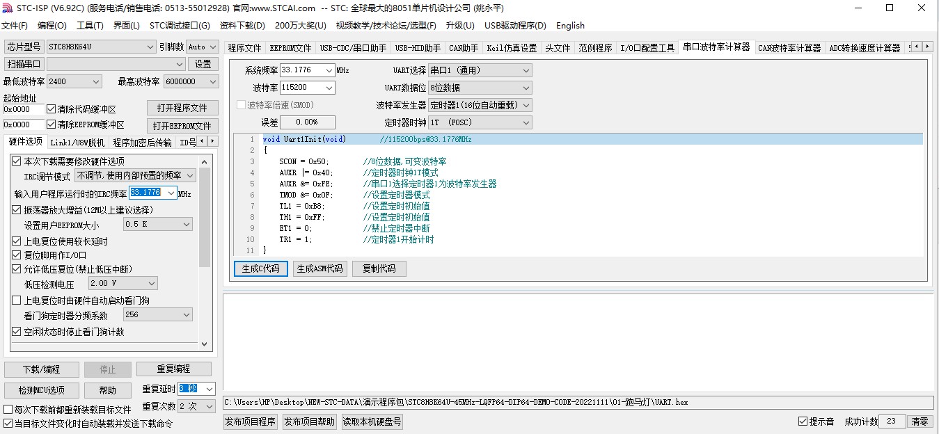

梁工好!例程中采用的是24MHZ晶振,我想加入通讯控制,如果采用24mhz的话波特率误差较大,是否可以直接调整成11.0592Mhz内部晶振,需要注意什么?
24M不会导致波特率较大误差的,定时器使用1T模式,误差为0.16%。 电机驱动需要计算、换相操作,使用较低主频,则最高转速受到限制。  详情 回复 发表于 2023-9-8 00:03

HXH*** 发表于 2023-9-7 21:28
梁工好!例程中采用的是24MHZ晶振,我想加入通讯控制,如果采用24mhz的话波特率误差较大,是否可以直接调整 ...
