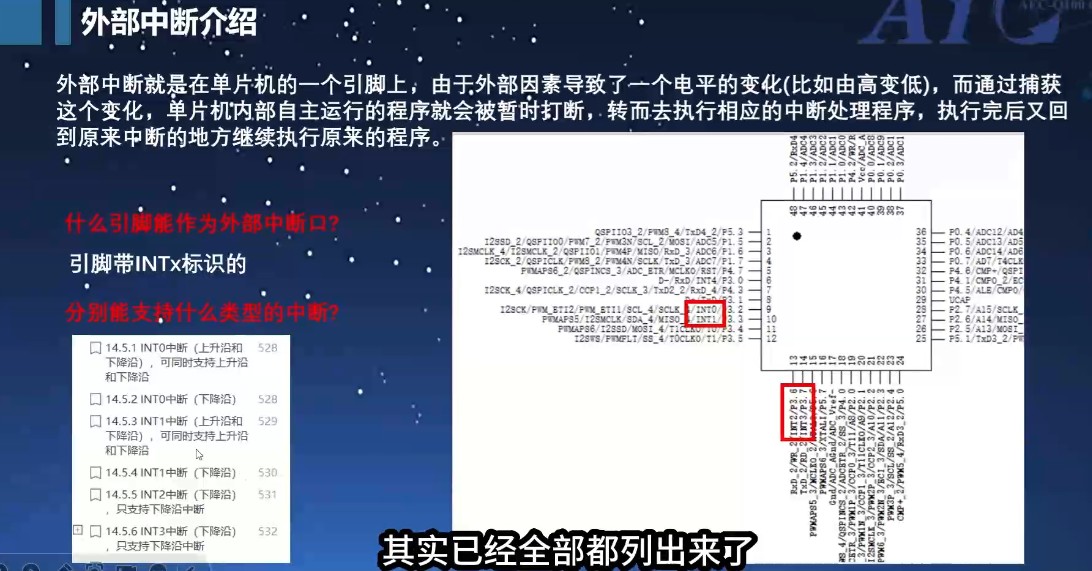

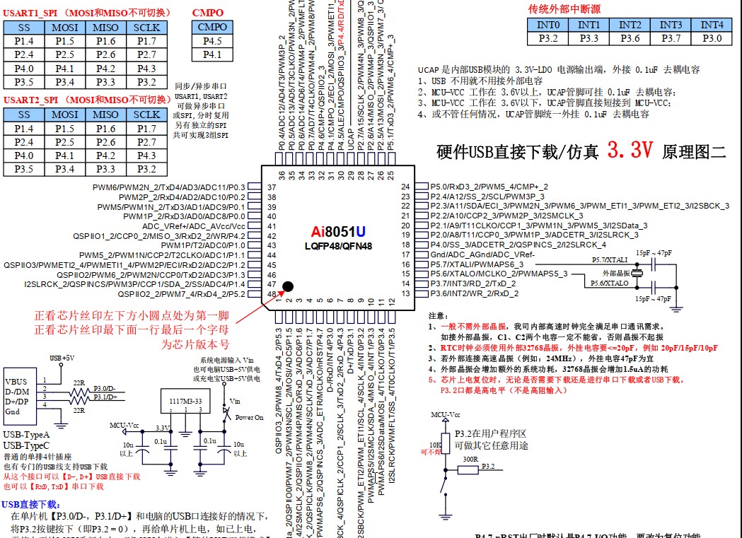

看下面的图:
9号、10号 P3.2 INT0 P3.3 INT1
13号、14号 P3.6 INT2    P3.7 INT3
这4个脚,可以做外部中断引脚

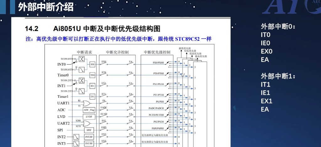

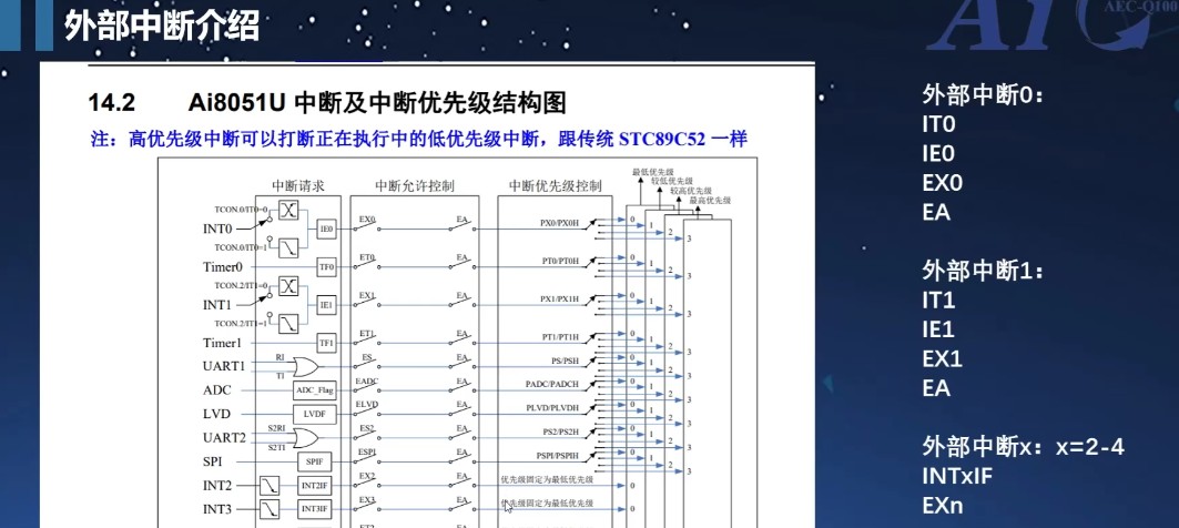

发表于 2026-1-23 11:20:09 | 显示全部楼层
首先我们从INT0开始:
1、 TCON寄存器的第0位--IT1这个寄存器位如果等于0,就是上升沿和下降沿都可以触发外部中断0
TCON寄存器的第0位--IT0这个寄存器位如果等于1,就是只能下降沿可以触发外部中断0
IE0 是个标志,外部中断0触发了就置1
然后EX0=1  EA=1 接着就是中断优先级PX0  PX0H(不设置就默认)
接着我们看INT1开始:
3、 TCON寄存器的第2位--IT1这个寄存器位如果等于0,就是上升沿和下降沿都可以触发外部中断1
      TCON寄存器的第2位--IT0这个寄存器位如果等于1,就是只能下降沿可以触发外部中断1
     IE1 是个标志,外部中断1触发了就置1
    然后EX1=1  EA=1 接着就是中断优先级PX1  PX1H(不设置就默认)

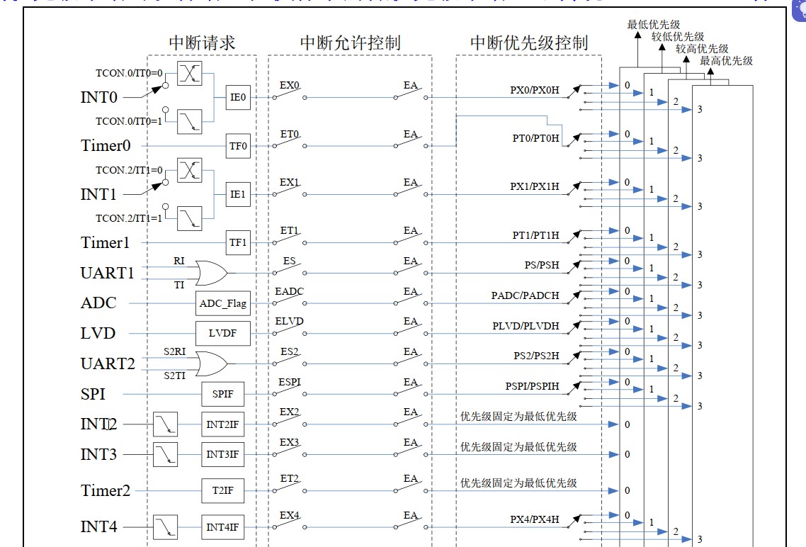

发表于 2026-1-23 11:23:59 | 显示全部楼层
实际就像下图:
INT2  INT3默认只有个最低优先级的中断,不能改!

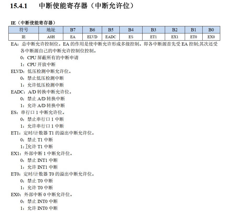

发表于 2026-1-23 11:41:58 | 显示全部楼层
那么EX0、EX1在哪个寄存器?
在IE(中断使能寄存器)中:
在手册中搜索中断使能寄存器(不能直接搜IE)
