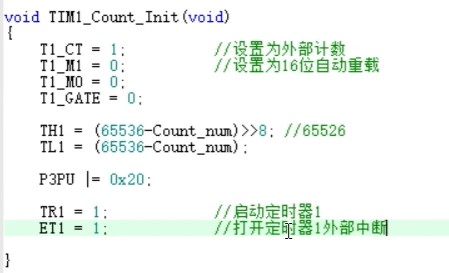

发表于 2025-3-6 22:26:34 | 显示全部楼层
初始化T1计数器

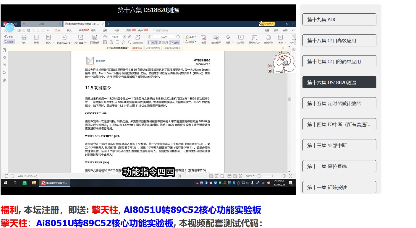

发表于 2025-3-9 21:48:50 | 显示全部楼层
第十六集  使用DS18B20温度传感器测温
9-12位精度(1-4位小数)  测温范围   测温范围 -55℃~+125℃    最多可以8个并联  供电1.8-5.5v
使用io  P3.3
  • 打卡等级:常住居民I
  • 打卡总天数:68
  • 最近打卡:2025-11-21 13:53:50
192
586
586
发表于 2025-3-9 22:07:57 | 显示全部楼层
9-12位精度(1-4位小数)  测温范围   测温范围 -55℃~+125℃     ...
使用逻辑
//复位(输出0保持480us,输出1保持60us,读取当前电平,延时420us)
//写逻辑0(输出0保持60us+,输出1保持1us+)
//写逻辑1(输出0保持1us+,输出1保持60us+)
//读逻辑0/1(输出0保持1us+,输出1保持1us+,读取当前电平,延时60us)
//写1字节(先输出低位,在输出高位)
//读1字节(先读到的是低位,后读到的是高位)
//复位-CCH-44H-等待-复位-CCH-BEH-读取2字节温度数据-换算)
//---------------------发送检测命令---------------------
        DS18B20_Reset();                        //1.发送复位命令
        DS18B20_WriteByte(0xcc);        //2.跳过ROM命令
        DS18B20_WriteByte(0x44);        //3.开始转化命令
        while( !DQ );                                //4.等待这个引脚变成高电平
//---------------------发送读取命令---------------------
        DS18B20_WriteByte(0xBE);        //3.开始转化命令
        TempL = DS18B20_ReadByte(); //读取低字节温度
        TempH = DS18B20_ReadByte(); //读取高字节温度
        if( TempH & 0x80 )                        //如果最高位是1,这个就是负数

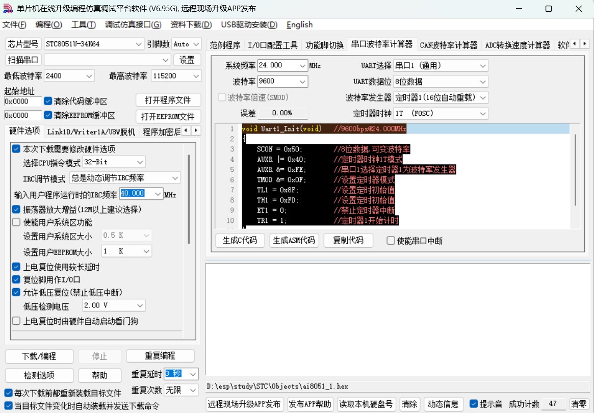

发表于 2025-3-14 23:12:42 | 显示全部楼层
使用isp软件生成串口配置代码
void Uart1_Init(void)    //9600bps@24.000MHz
    SCON = 0x50;        //8位数据,可变波特率
    AUXR |= 0x40;        //定时器时钟1T模式
    AUXR &= 0xFE;        //串口1选择定时器1为波特率发生器
    TMOD &= 0x0F;        //设置定时器模式
    TL1 = 0x8F;            //设置定时初始值
    TH1 = 0xFD;            //设置定时初始值
    ET1 = 0;            //禁止定时器中断
    TR1 = 1;            //定时器1开始计时
