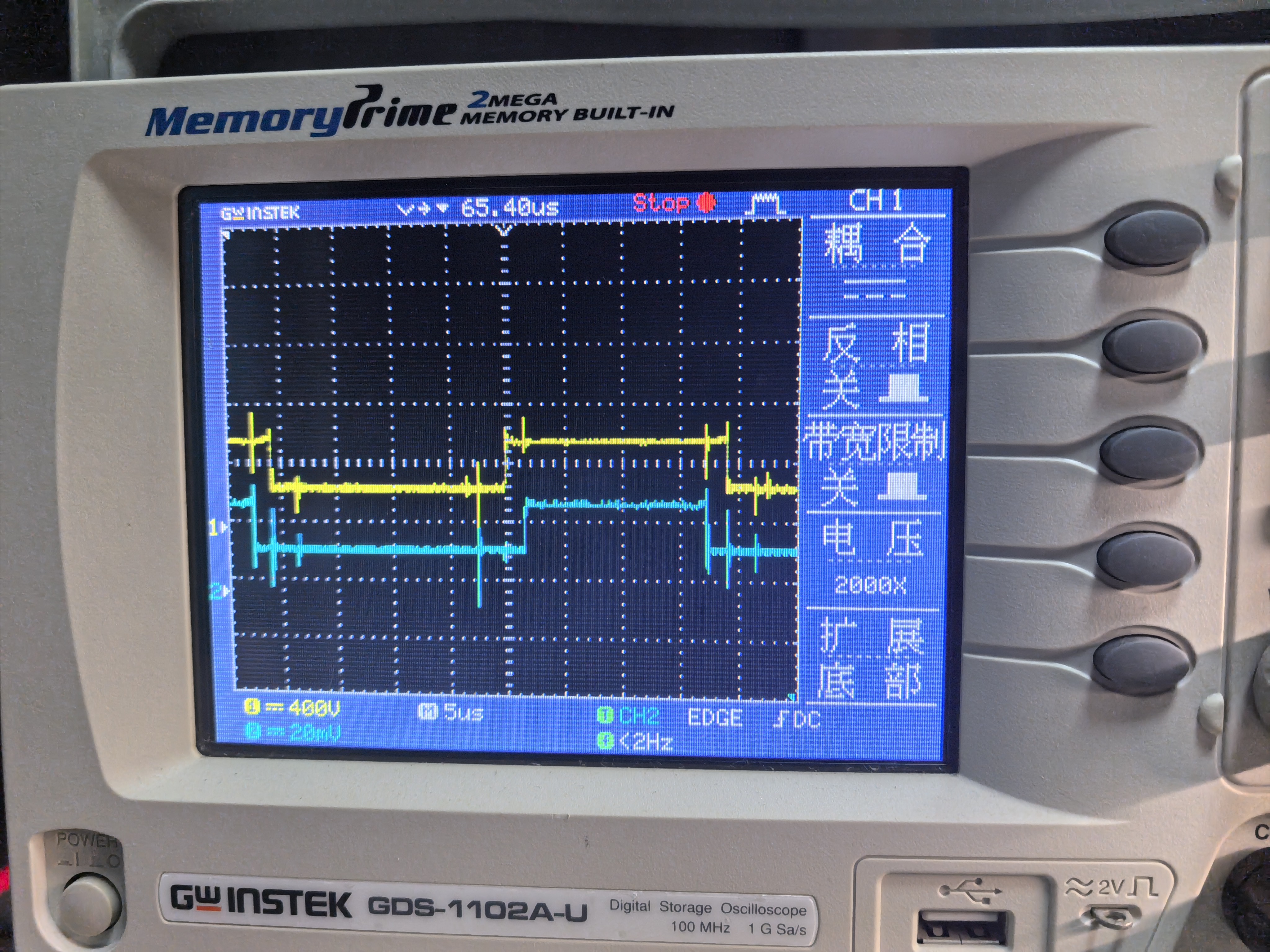

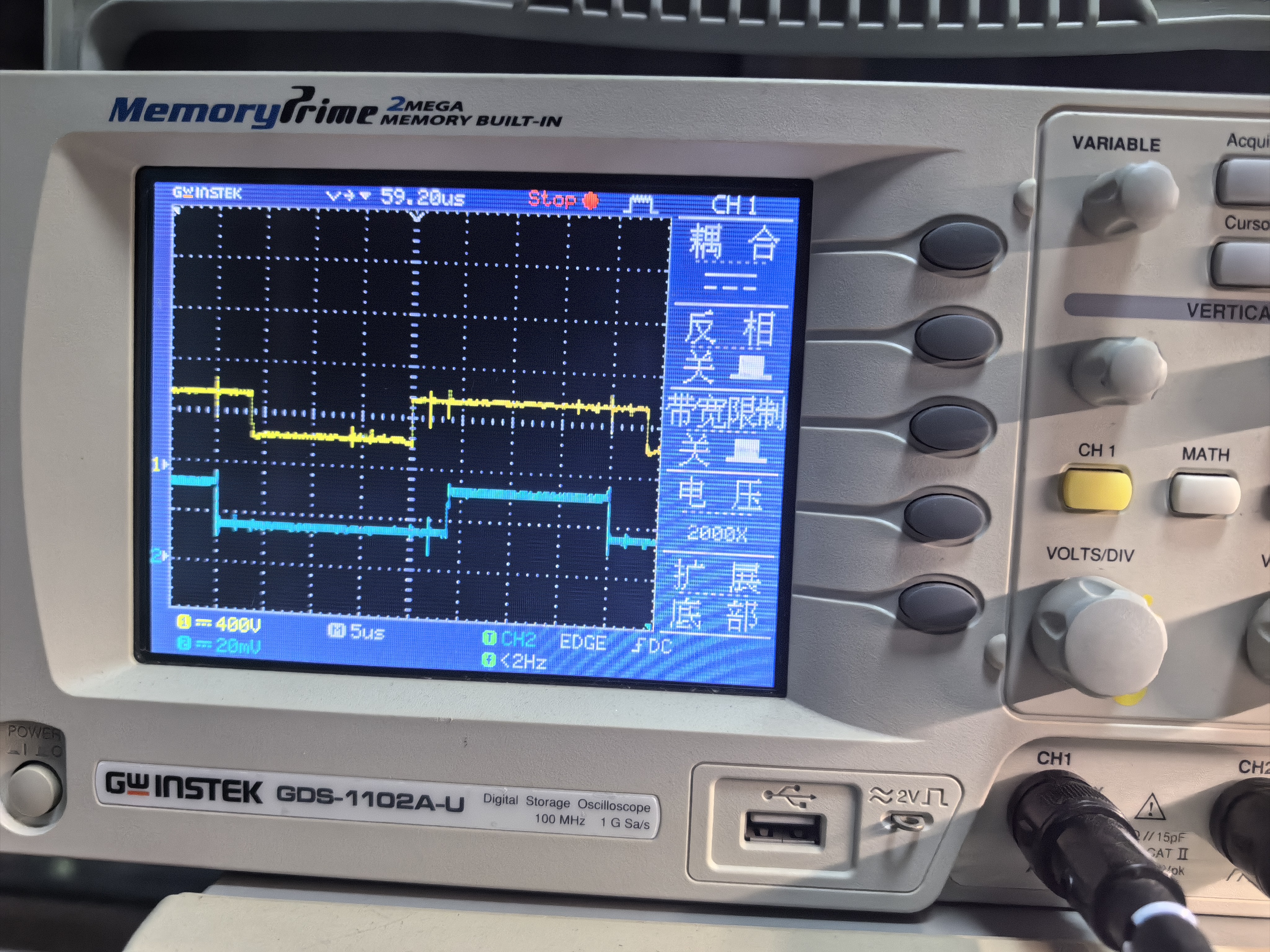

发表于 2026-8-17 11:07:57 来自手机 | 显示全部楼层
王昱顺 发表于 2026-8-13 10:55
指的是是否通过反电动势闭环
王总,咨询下,我用得是商城的开发板,我把取样电阻换成了10k和2k。我测了两比较器两段的波形,两个电机的波形差不多,幅度是一样的,周期也只差了1us左右,但是高速电机可以正常闭环,低速的(4000转)的进入不了闭环,转一下后突然卡住不转,手拨动时有时可以抖几下。请问一下这是什么原因?我需要调整程序中的什么地方?谢谢。附图中示波器显示波形的电压档位不用考虑这个是示波器的问题。电压幅度是足够的。然后干扰严重的是高速电机是可以正常闭环控制的。谢谢了。在线急等。谢谢。
使用的是同样的程序吗?通常来讲,切入闭环前的开环转速需要足够高才行,可以参考下载的压缩包里面的word文档,里面有写如何调整开环参数,高速电机和低速电机的启动参数是没法通用的,需要针对电机调一调  详情 回复 发表于 2026-8-17 11:12

发表于 2026-8-17 11:12:18 | 显示全部楼层
pyx*** 发表于 2026-8-17 11:07
王总,咨询下,我用得是商城的开发板,我把取样电阻换成了10k和2k。我测了两比较器两段的波形,两个电机 ...
