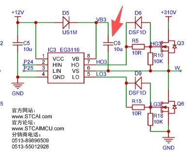

发表于 2026-7-26 18:09:14 | 显示全部楼层
原理图中,C6的耐压选型跟什么有关系呢?是不是要大于310V去选型呢?
