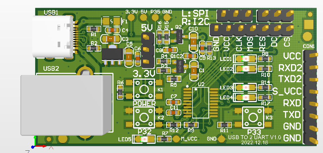

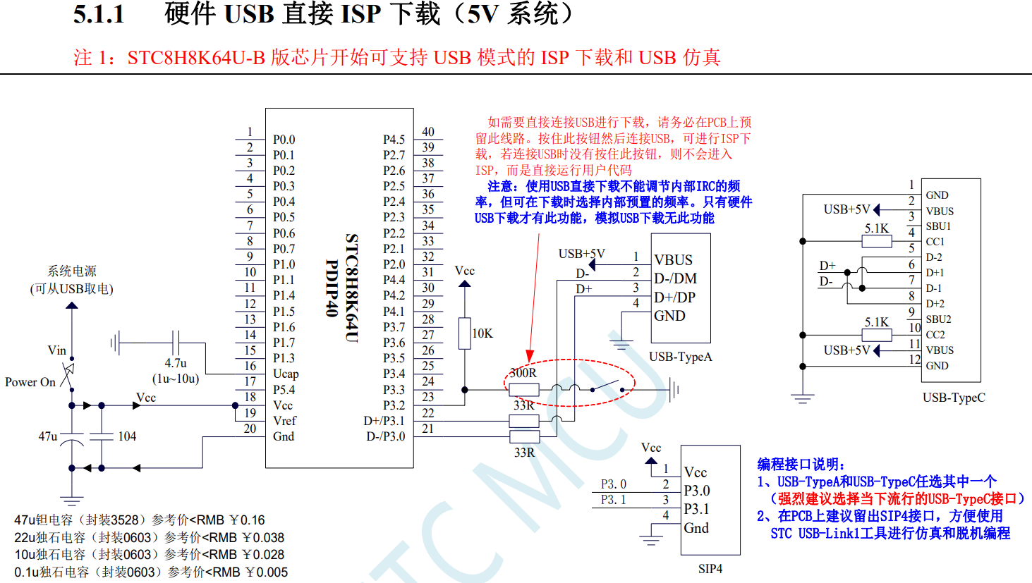

没申请到串口工具,我自己画了一个。usb数据口串联的33R电阻少画了,不知道,会不会影响通信速度
25428
发表于 2022-12-21 11:21:24 | 显示全部楼层
你将原理图的PDF发上来,大家帮看下
通信,做实验肯定是可以的,批量生产还是加上

已经加上了R18 R19(33R),没有接外接晶振。主要想用这个板,学习官方的串口相关例程。已经发出打样啦,还没有回来。

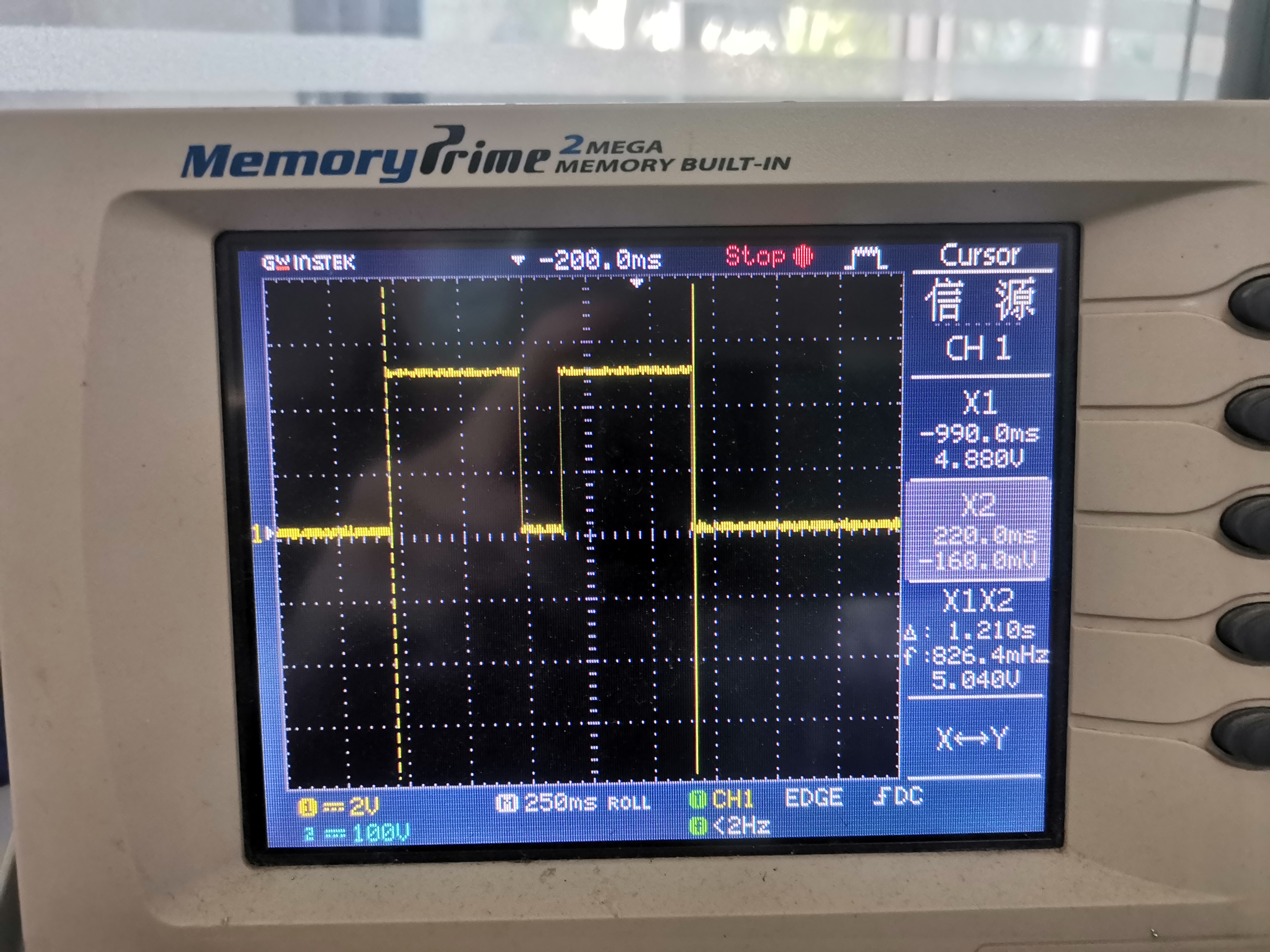

昨天板子到了,然后试了官方最后一个程序“A1-USB CDC转双串口开源例程 - 做串口烧录器”。发现程序有的地方不是太明白
1、P35信号脚,示波器测试波形如附件,这个波形怪怪的,应该是一个方波高电平就可以了吧,现在有两个500ms高电平,中间有一个180ms的低电平,这样会不会影响下载的稳定性呢
2、尝试波特率用2400 4800 9600分别下载,2400可以,4800偶尔可以下,9600没法下。没有自动适应波特率。默认情况下是能用,如果能自适应波特率,就更好了
