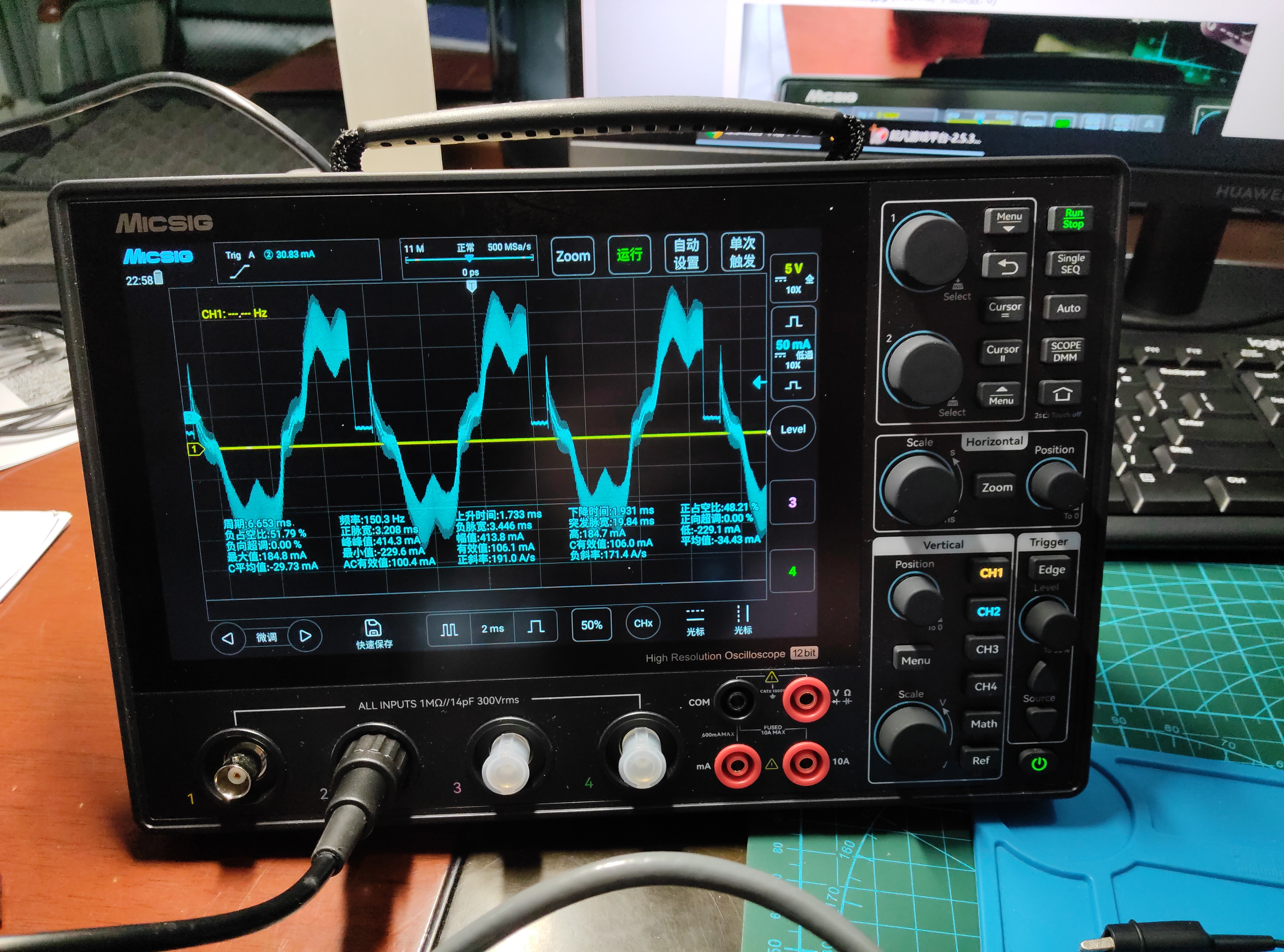

这是运转的波形
分别是高速,中速,低速
正常的

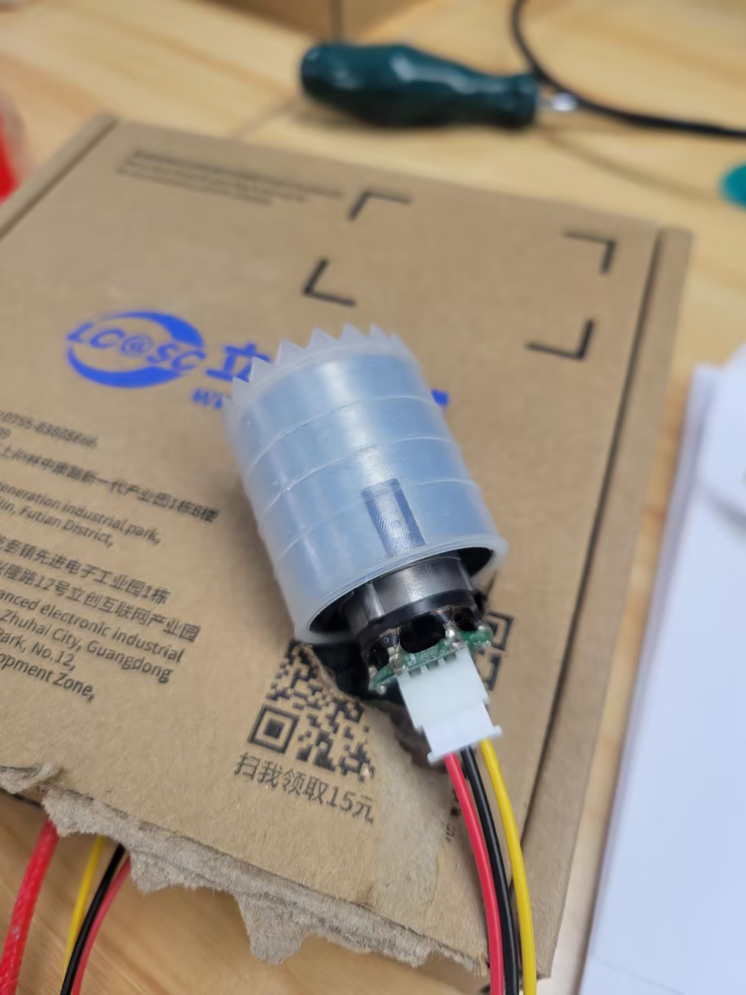

请问有没有现成的DC310V电机的调整参数,1对极,10W转,类似于下图这种
