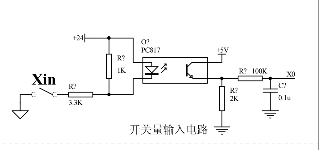

发表于 2026-8-7 11:37:37 | 显示全部楼层
您好楼主,请问输入电路中的单片机输入引脚前串了100k电阻,这个电阻会不会降低单片机的反应速度
124
1330
1330
 楼主| 发表于 2026-8-7 22:01:58 | 显示全部楼层
tozn*** 发表于 2026-8-7 11:37
您好楼主,请问输入电路中的单片机输入引脚前串了100k电阻,这个电阻会不会降低单片机的反应速度 ...
这个100k电阻和0.1uf电容构成阻容低通滤波,提高输入抗干扰能力,滤波时间大约10ms左右,想反应更快的话可以降低阻值

发表于 2026-8-8 00:02:54 | 显示全部楼层
Easy*** 发表于 2026-8-7 22:01
这个100k电阻和0.1uf电容构成阻容低通滤波,提高输入抗干扰能力,滤波时间大约10ms左右,想反应更快的话 ...
感谢楼主答疑解惑,感谢!
