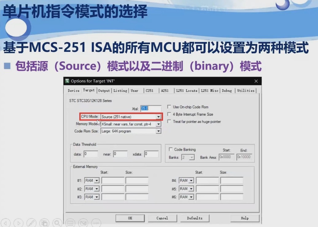

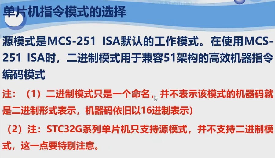

发表于 2025-12-15 21:01:06 | 显示全部楼层
下面解读CPU模式的选择:

发表于 2025-12-15 21:03:47 | 显示全部楼层
源模式是MCS-251 ISA默认的工作模式

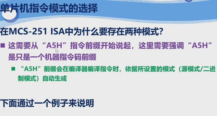

发表于 2025-12-15 21:06:04 | 显示全部楼层
为什么存在2种模式?
这里实际上姚总补充,源模式的效率更高

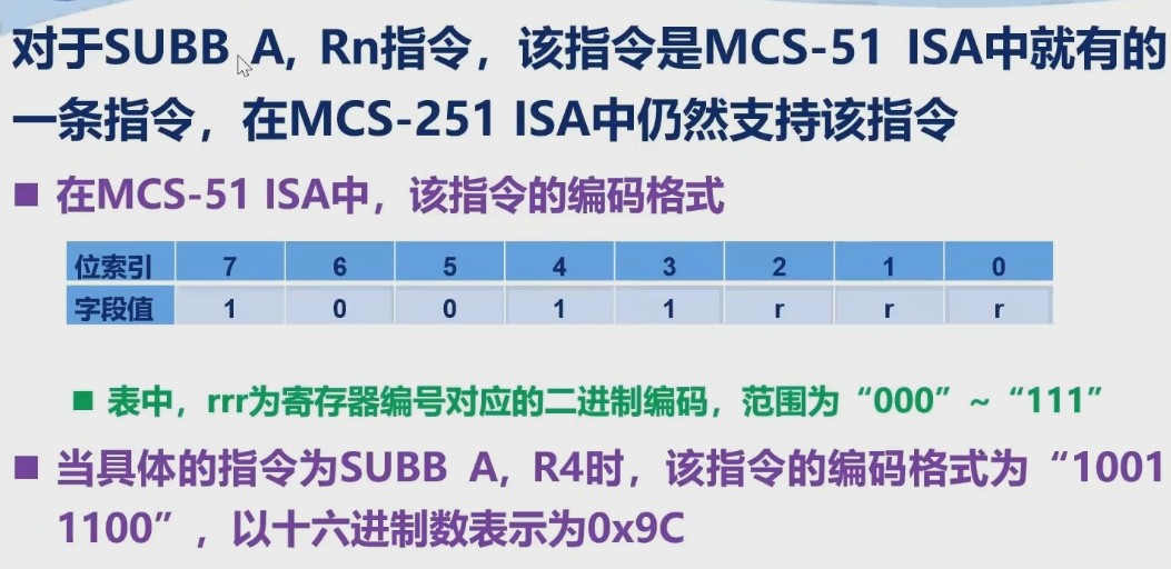

发表于 2025-12-15 21:13:01 | 显示全部楼层
对于SUBB A,Rn指令

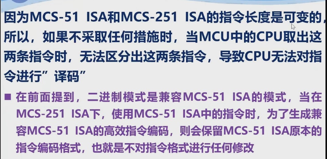

发表于 2025-12-15 21:15:38 | 显示全部楼层
同样指令在MCS-251中:

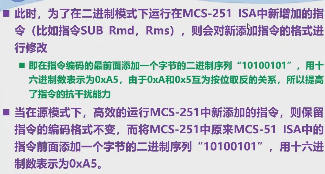

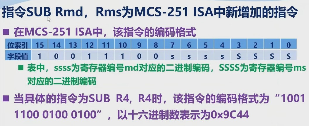

发表于 2025-12-15 21:20:04 | 显示全部楼层
此时,为了在二进制模式下运行在MCS-251 ISA中新增加的指令(比如指令SUB Rmd,Rms),则会对新添加指令的格式进行修改

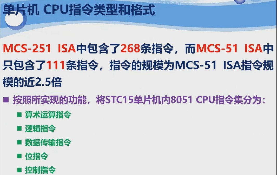

发表于 2025-12-15 21:25:01 | 显示全部楼层
看看251和51的对比:

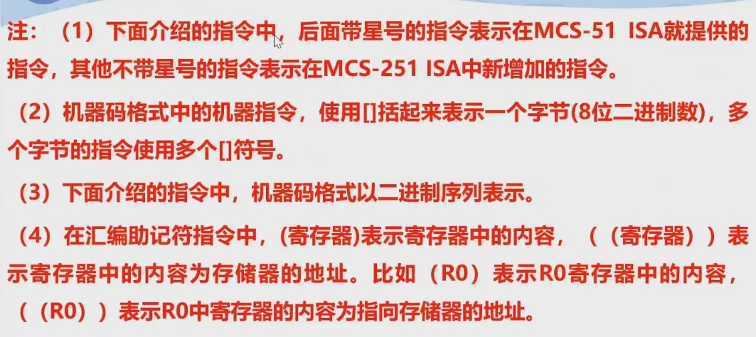

发表于 2025-12-15 21:29:49 | 显示全部楼层
看注解:

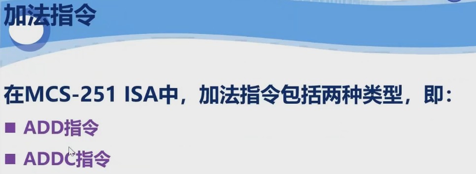

发表于 2025-12-15 21:32:19 | 显示全部楼层
加法指令
