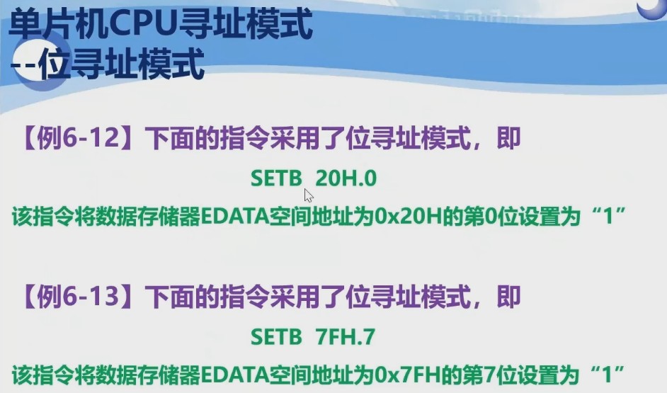

位寻址例子:

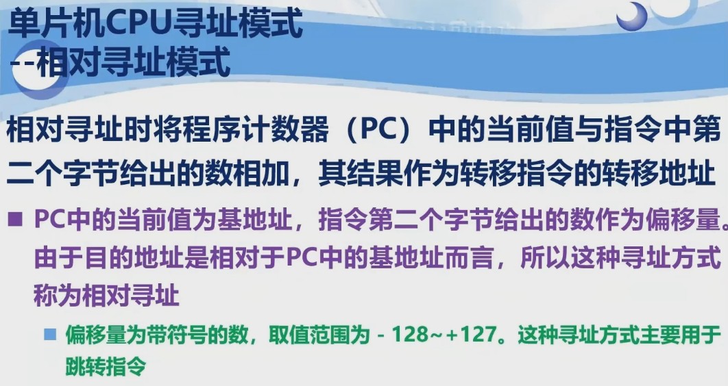

单片机CPU寻址模式  --------相对寻址模式
相对寻址比较重要,属于能跳转的指令

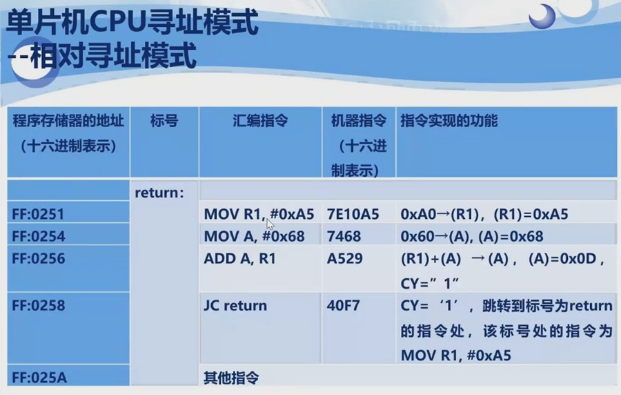

举个例子:
这个return 一定是负数,是向后跳的

看下表:

40F7中的这个F7,是怎么来的?

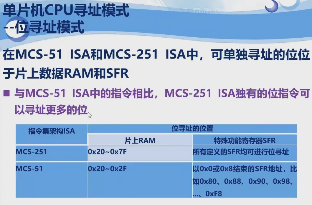

位寻址:

注意和51的差别:
