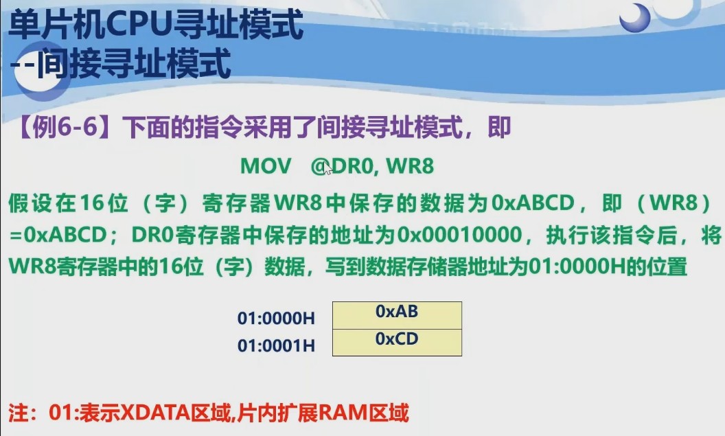

看个间接寻址的例子:

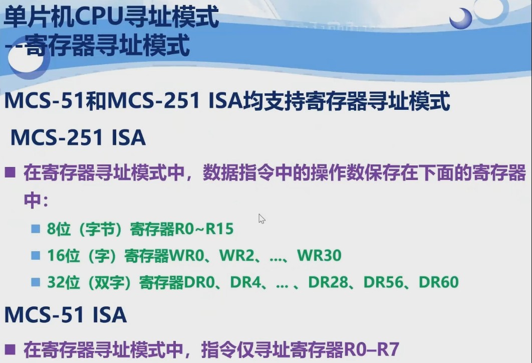

MCS-51和MCS-251 ISA均支持寄存器寻址模式
MCS-251 ISA

单片机CPU寻址模式,寄存器寻址模式

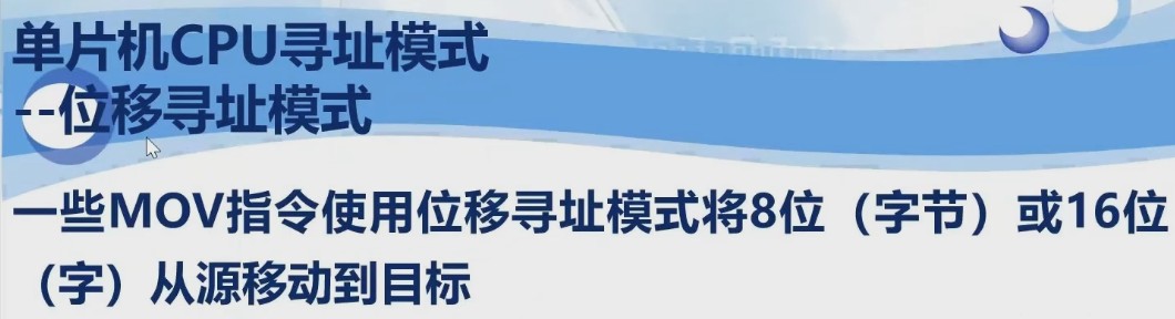

单片机CPU寻址模式,-----一位移寻址模式

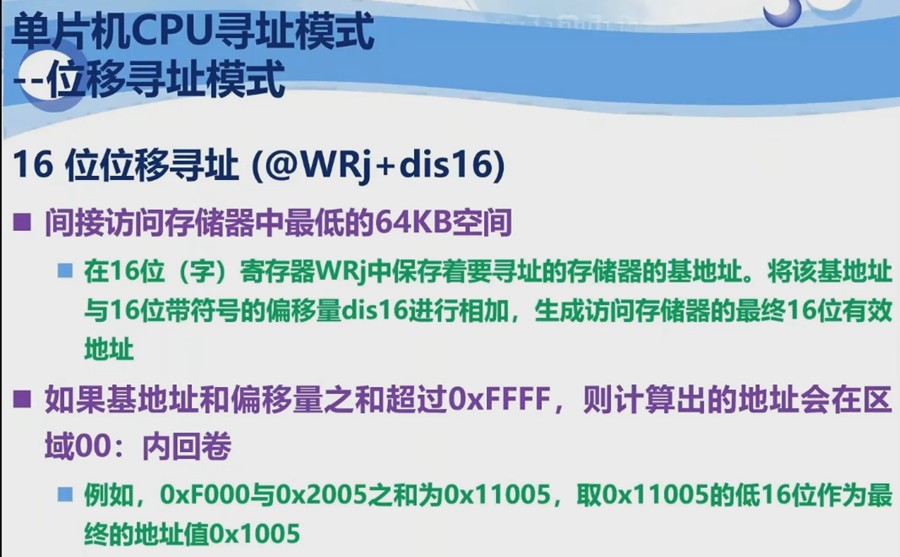

16位位移寻址(@WRj+dis16)
