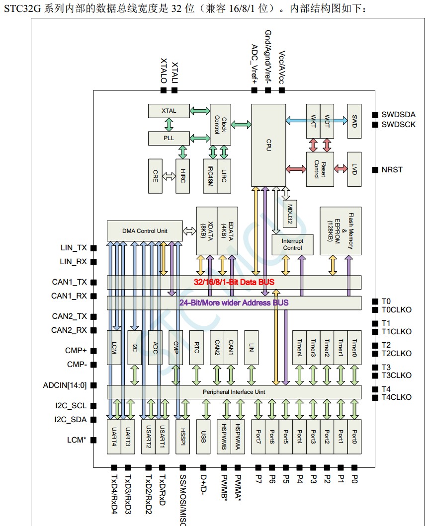

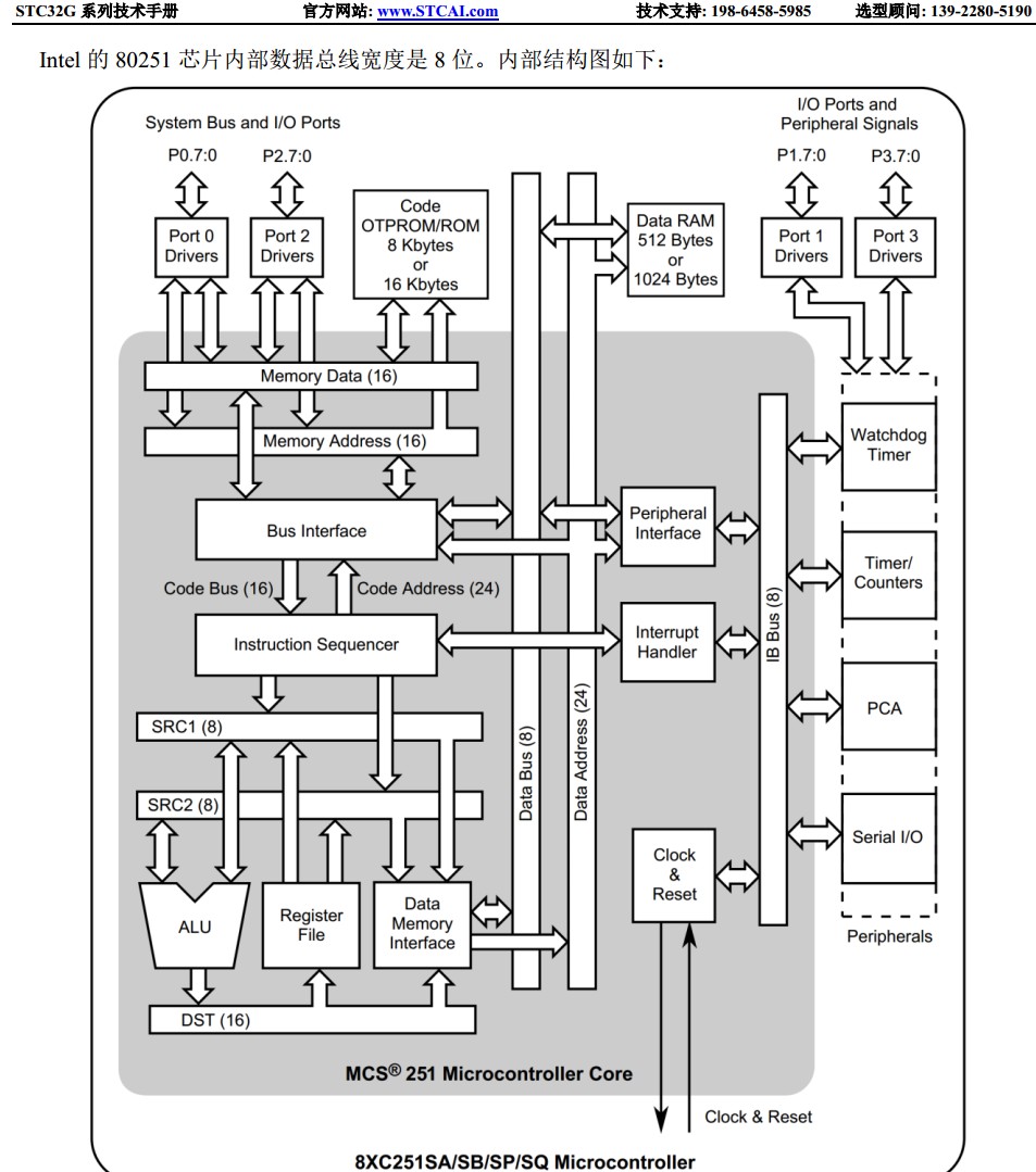

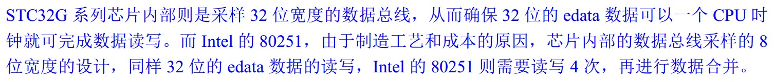

本人小白,看了第14集,感觉这个32位8051其内核还是沿用原8位8051的结构.只是使用了32位的指令系统,8位机就变成了32位机.
请问楼主,可以这样理解吗.
  • 打卡总天数:433
  • 最近打卡:2026-06-13 10:34:15
853
23538
发表于 2023-11-8 15:28:54 | 显示全部楼层
STC32是全新设计,内部总线是真32位的,STC32是真32位8051
Intel 80251 为了省成本,内部总线是8位,指令集是32位,
STC不知道 Intel 80251 是几位
跟他们要源码,他们不给,没法模仿成他8位总线
Intel 8位总线的80251源码没给 STC
STC只好干了个真32位总线的32位8051
