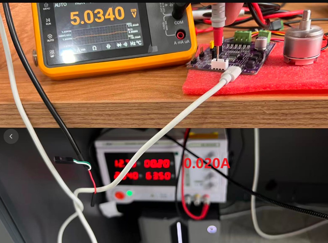

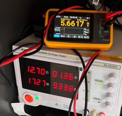

发表于 2025-12-3 12:17:29 | 显示全部楼层
王*** 发表于 2025-12-3 10:42
你这说的是哪个板子?我这个算法里面没有用到3.3v的基准
至于随着电机转速提升,电压升高这个问题,也可 ...
3.3v是我的板子上的供电电源,会随着速度的增大而增大
1.36A的电流
1.36A的电流
0.02A电流
0.02A电流
电机存在外部供电的时候不要再给单片机供电,两边会干架的  详情 回复 发表于 2025-12-3 13:30

发表于 2025-12-3 13:30:53 | 显示全部楼层
电机驱动板存在外部供电的时候不要再给单片机供电,两边会干架的

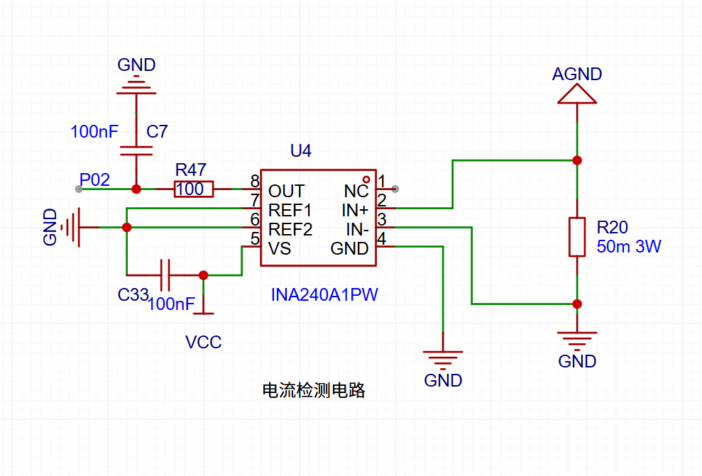

油门在747时,我的功率表显示的是0.12A,ADC测出来是0.07~0.09A
现在就剩下电流检不对的问题了,我原来是用ADC直接采集,数值跳动太频,我现在更电路用INA240做差分采集
再放大20倍,用ADC采集

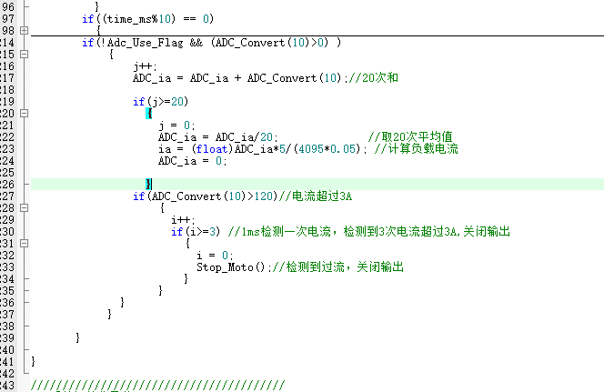

发表于 2025-12-3 20:08:56 | 显示全部楼层
王*** 发表于 2025-12-3 14:25
我复现到你的这个问题了
采样被PWM续流干扰了导致的
调整这个参数就行了,适当加大

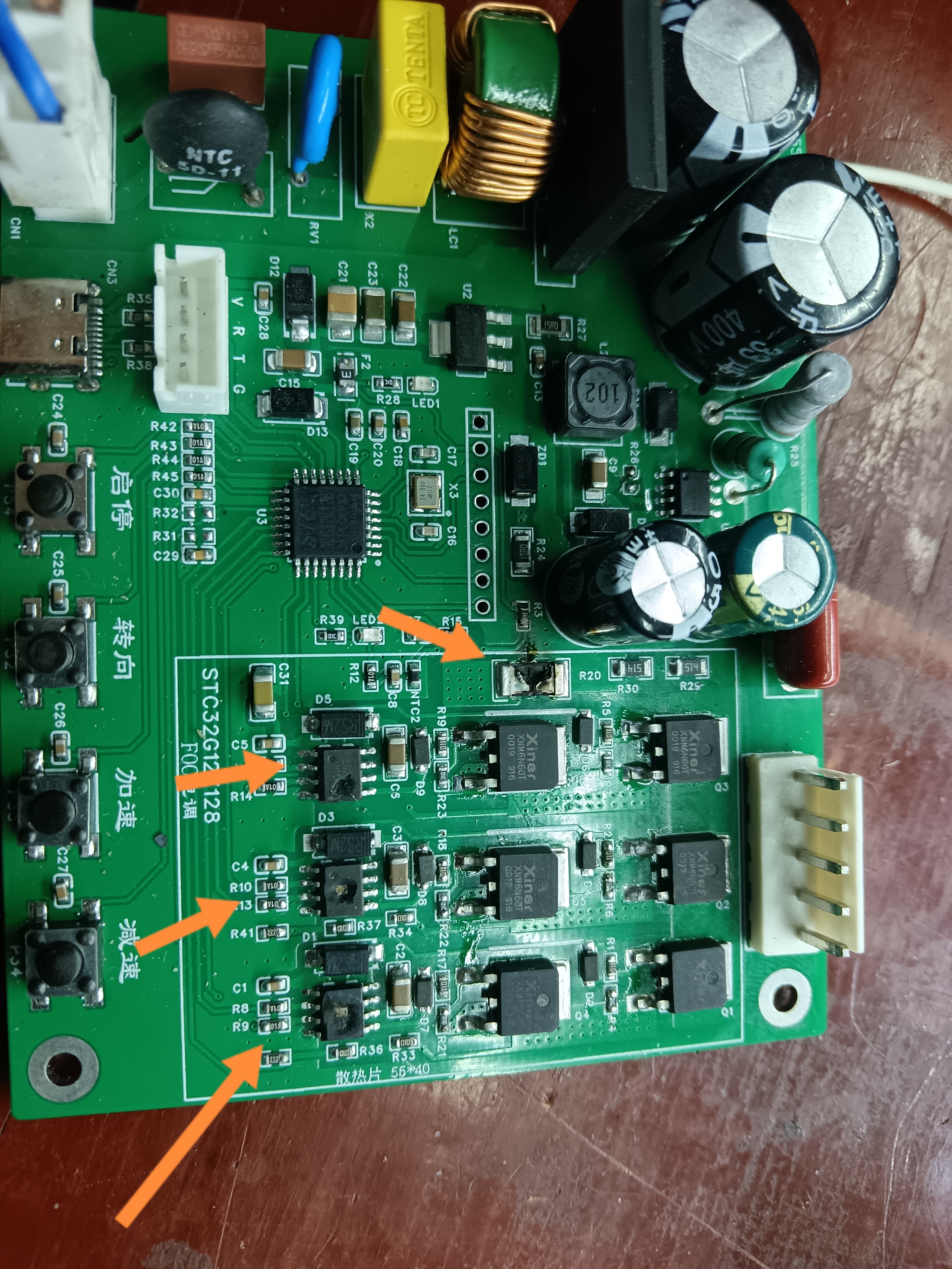

我试了两个高压不装风叶的电机,启动和转动很正常,
于是我接上装风叶的油烟机电机,在为串灯泡的情况下启动两次就炸板了,
在程序里我也做了过流关断操作也保护不了
可能占空比如果突变会MOS半桥驱动一起烧  详情 回复 发表于 2025-12-4 13:53
过流部分建议还是接入电容进行滤波比较好  详情 回复 发表于 2025-12-3 20:56

发表于 2025-12-3 20:56:18 | 显示全部楼层
于是我接上装风叶的油烟机电机,在为串灯泡的情况下 ...
过流部分建议还是接入电容进行滤波比较好

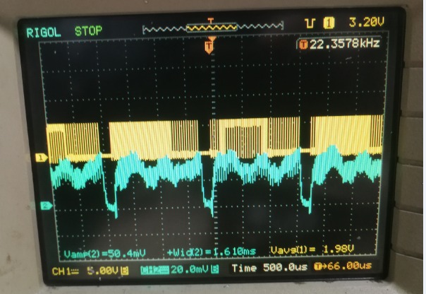

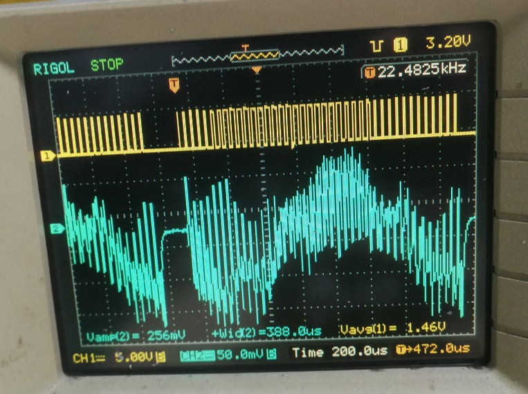

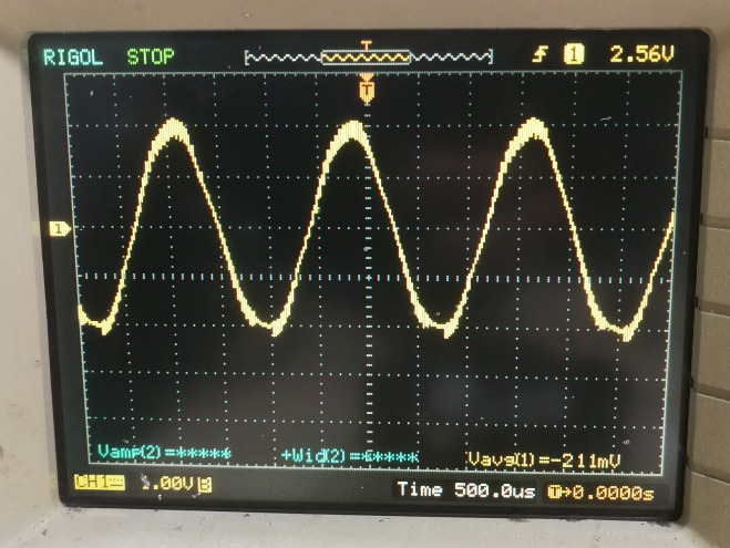

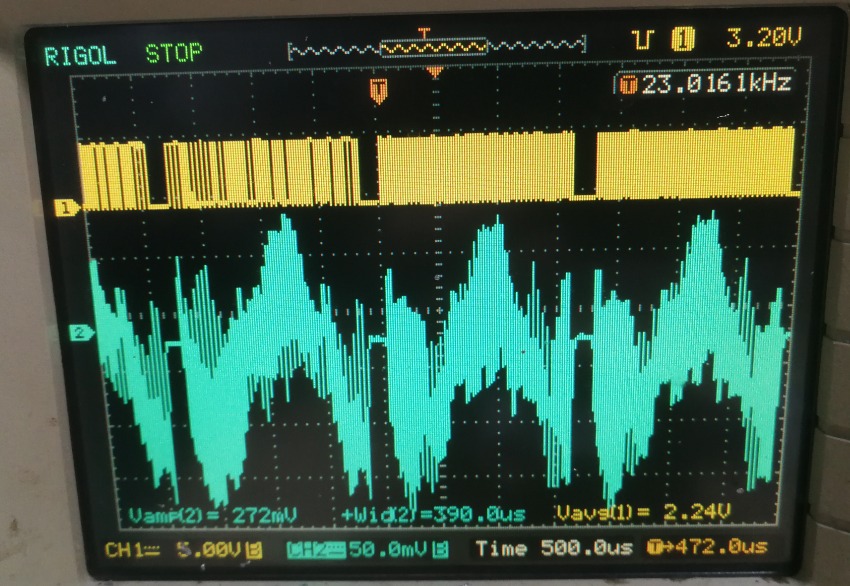

发表于 2025-12-4 09:20:33 | 显示全部楼层
王*** 发表于 2025-11-27 17:03
FOC全称是定向磁场控制,我这个里面使用了SVPWM,确实可以做到定向磁场控制
并且这个控制也是有闭环同步 ...
王工,关于电流的波形,我有疑问:相线间的电压确实基本是正弦波,但是相电流以及总线电流却有“断点”;
(不知是否我的用法不对?)
大约每个电周期的10%时间内,电流为0,这段时间内6只MOS管均为关断状态,估计是为了检测反电势吧?
Ref_MOTO_DE_TIME_uS 从20改到5也基本没看到明显变化,不知改哪个参数能减小这个关断时间?
所以我较为担心这个“FOC”的低噪音性能,建议有条件者试一下电机空载高转速时是否有电流声音;
(我这电机转起来本身机械噪音较大,可能掩盖了电流声)
相线间电压(U-W,RC滤波):
相线电流(W相,CH1:PWM1P,CH2:霍尔探头未滤波):
总线电流(CH1:PWM1P,CH2:霍尔探头未滤波):
电流波形就这样的  详情 回复 发表于 2025-12-4 09:45

发表于 2025-12-4 09:45:50 | 显示全部楼层
电流波形就这样的
