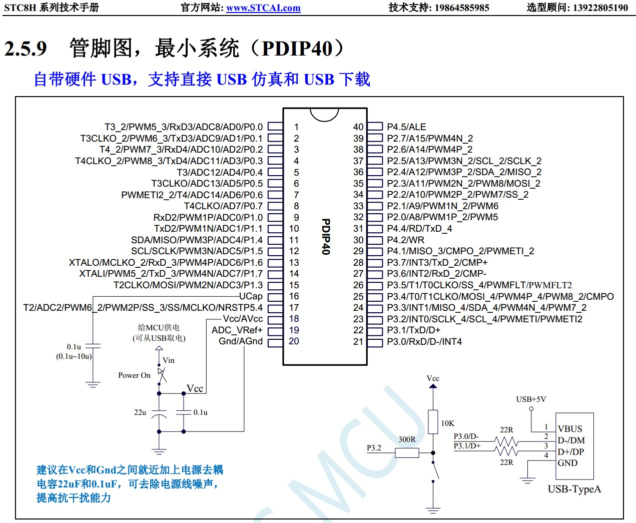

串口下载流程图,【串口+USB】下载流程图,原理图,以8H8K64U举例说明

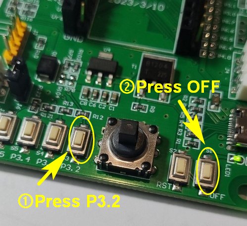

USB下载步骤如图所示
重点:将连接实验板的USB数据线连至电脑,打开STC-ISP软件,按住P3.2按键不放手,按一下OFF键,当 STC-ISP 的【扫描串口】识别出 STC-USB Writer (HID1) 后松开P3.2按键。
后面就是正常选择好芯片、加载HEX程序文件、IRC频率,点击下载,提示“操作成功”,恭喜~~

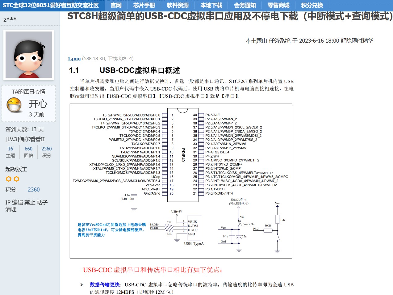

发表于 2024-1-1 12:51:24 | 显示全部楼层
下载完程序,无法进行串口通信怎么办啊?USB连接情况下,下载完程序,可以直接进行串口通信吗?还是需要外接工具呢?

发表于 2024-1-31 19:47:24 | 显示全部楼层
liji*** 发表于 2024-1-1 12:51
下载完程序,无法进行串口通信怎么办啊?USB连接情况下,下载完程序,可以直接进行串口通信吗?还是需要外 ...
项目中加载STC8H/32G的USB的LIB库,在自己的主函数中配置USB-CDC串口,
下载完成后运行USB-CDC配置后才能通过USB的CDC串口进行通信,需要占用5k字节左右的ROM。
