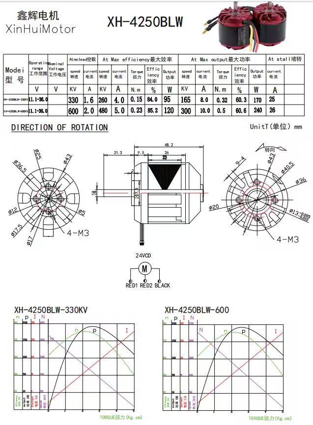

发表于 2026-2-6 16:33:40 | 显示全部楼层
王工你好,我电机是7对极的,电机正转电流0.65A,反转电流3A,转速也上不去,是怎么回事呢?  附件中是电机参数
大概是校准不对,可以尝试重新校准 校准给开环力矩大一点  详情 回复 发表于 2026-2-6 19:24
