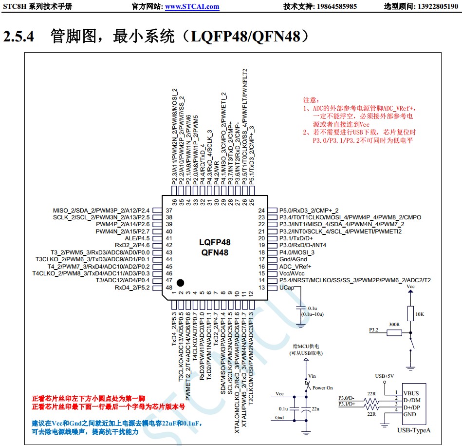

串口下载流程图,【串口+USB】下载流程图,原理图,以8H8K64U举例说明

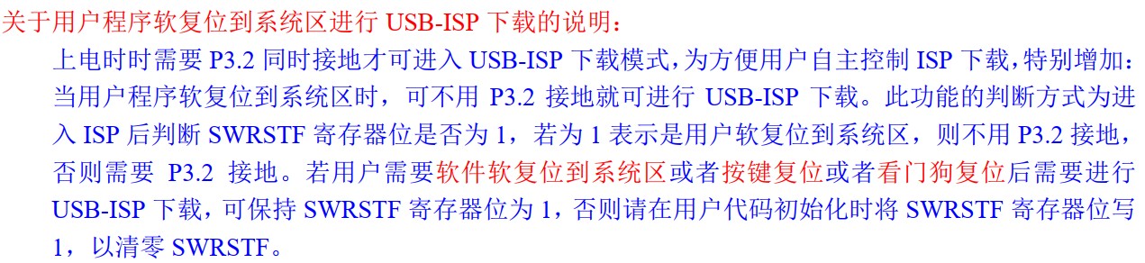

USB下载,多个 P3.2按键判断
是为了判断,已发现插上电脑USB了,
是要USB-下载,
还是只要 USB-供电/直接跑用户程序
软件复位到系统区不停电下载,
不需要P3.2,不需要 停电/上电

神*** 发表于 2023-8-24 09:58
STC8H8K64U-45MHz-LQFP48, USB下载线路图
这张图有PCB文档格式的吗
