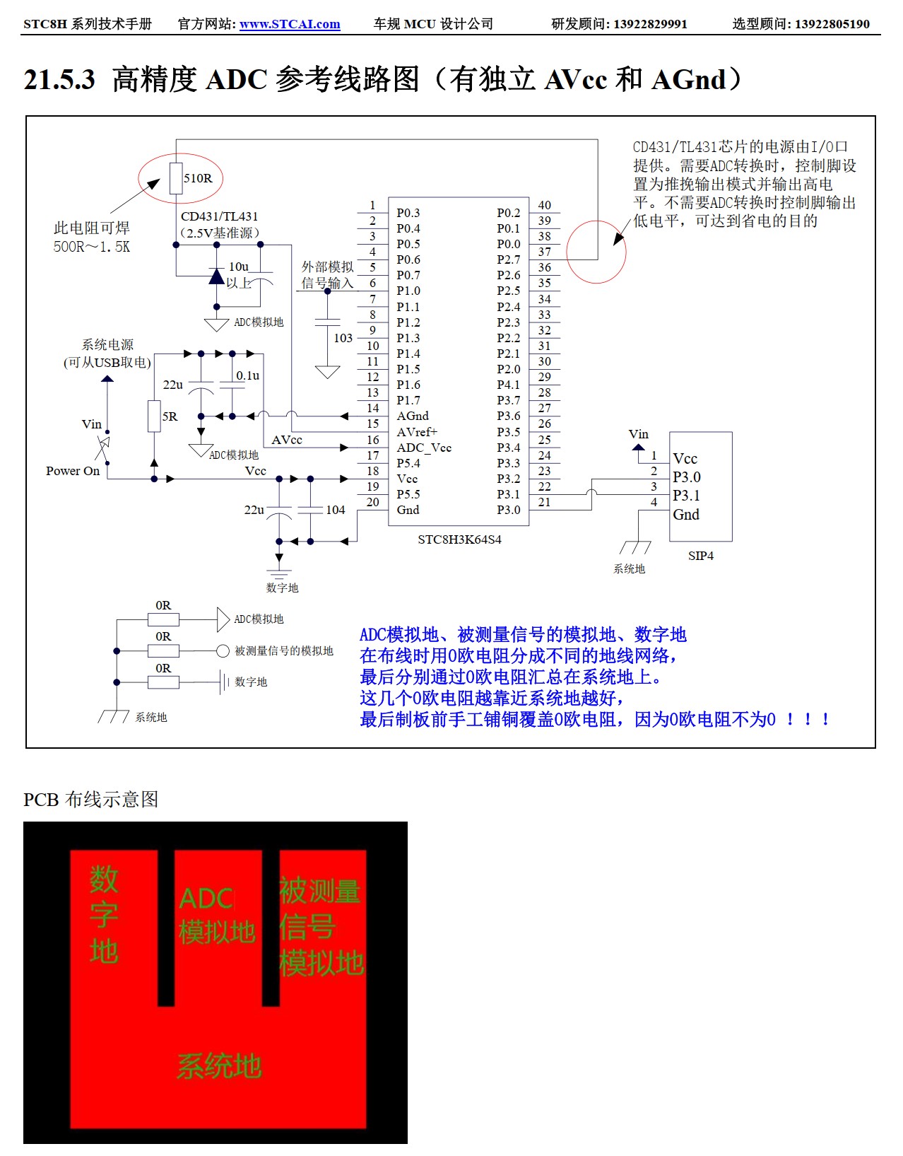

请严格按照我们的推荐来做,
楼主的描述和原理图,不一定吻合,但问题:
1,说 VCC串了 22欧电阻,这肯定不专业,直接短路;
2,ADC参考源 TL431的输出没有 并1个10uF电容到地,
     这是不会使用 TL431
3, 楼主一个简单的电路,原理图却搞得那么复杂,请参考下图简化

发表于 2026-1-24 12:06:47 | 显示全部楼层
主电源串22欧肯定不专业,直接短路 !
===先按照我们的推荐来,毕竟几十万人在看的电路
       我们错了,我们会立即改正的
下面说明您是如何错的,您供电不合理
1,22欧 * 10mA = 220mV, 5V-0.22V = 4.78V;
2,22欧 * 50mA = 1100mV, 5V-1.1V = 3.9V;
3,22欧 * 100mA = 2.2V, 5V-2.2V = 2.8V;
===可能复位,复位门槛电压,
       3.0V以下复位/2.7V以下复位/2.4V以下复位/2.0V以下复位
4,22欧 * 150mA = 2.2V, 5V-3.3V = 1.7V;
===已经复位了
下图中的 5欧电阻串在 0.8mA电流的 ADC 电源支路中:
5欧 * 0.8mA = 4mV,忽略不计

保证芯片工作电流小于10mA的时候,串连22Ω加上大容量电解电容,
芯片不会复位,而且实测也没遇到过复位,因为没有低频的电流变化。
而且用示波器测量电源上没有电压的跌落,纹波小于1mV。
在对uV小信号处理的运放供电时,如果电源质量不能保证噪声在uV级别,
那么是要串联电阻和磁珠,再并联大容量的电容进行滤波,
才可以保证信号质量的良好,这个是经过验证的。
如果芯片有大电流变化,为保证电压稳定,那电源自然是不能串联电阻。
而且我测试板上已经使用了0Ω,也对比过USB直接供电和线性稳压器供电。
现在的问题不在电源这里,而是ADC的结果跳动问题。
在不打开USB时,已经可以实现±1的结果跳动,
说明MCU的ADC和模拟电路上都工作正常,是良好的状态,
打开USB转串口,就会出现ADC结果跳动变大,问题在这里。
