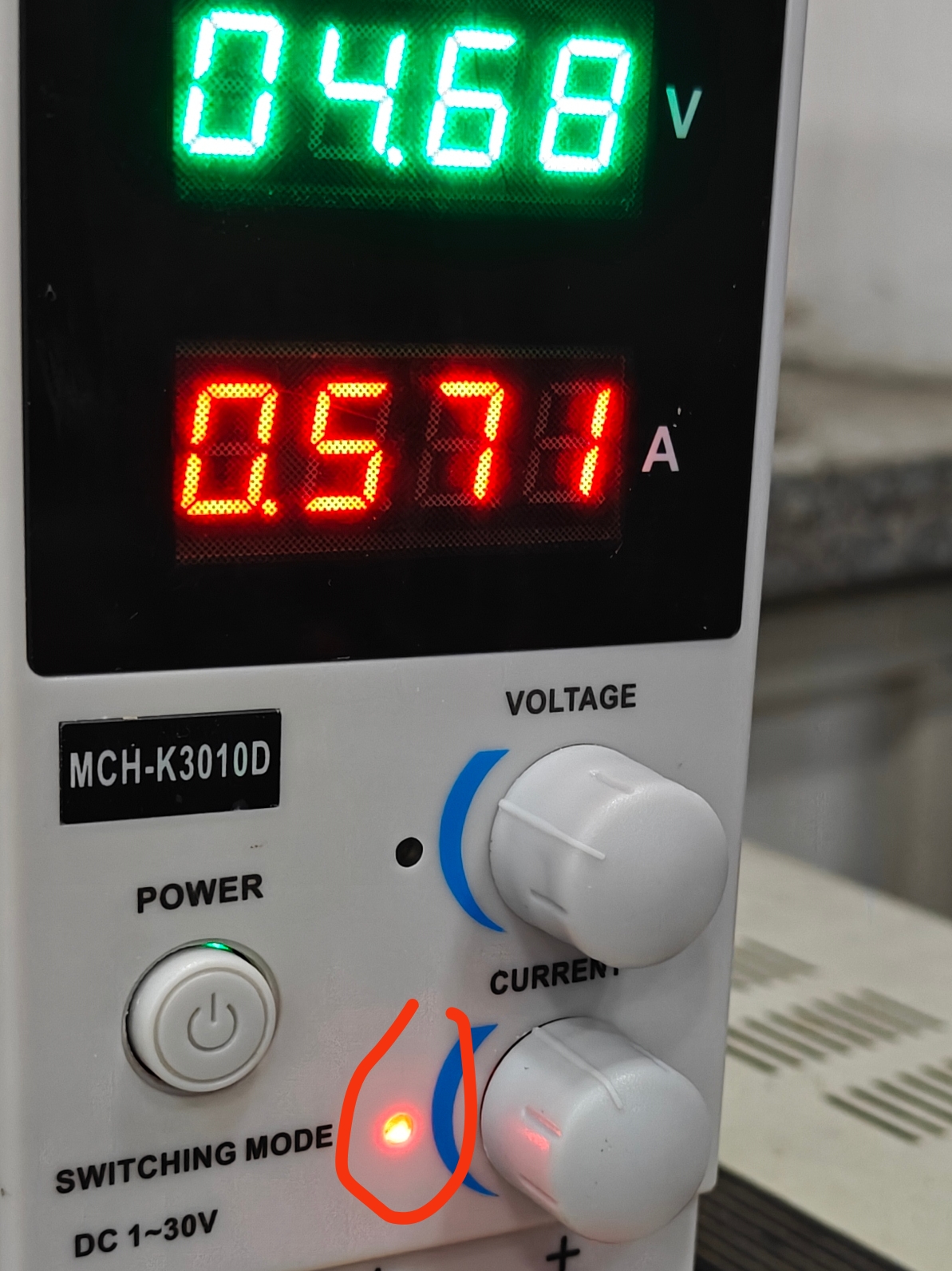

发表于 2025-11-9 18:00:48 来自手机 | 显示全部楼层
请教大佬,我使用的是xxd的那款电机出现以下现象:烧录程序和三声自检正常,但开始校准时,电机出现抽搐式运动,串口助手显示校准异常,且电流电压变得异常(变成5v0.5A左右),同时mos管变得非常烫。
VID20251106150229.mp4
16.04 MB, 下载次数: 77
电机抽搐
电流给大点就好了 你这个是电流太小了,校准的时候就是要电流稍微大一点,不然强拖得到的零点不准  详情 回复 发表于 2025-11-9 19:57

 楼主| 发表于 2025-11-9 19:57:00 | 显示全部楼层
山*** 发表于 2025-11-9 18:00
请教大佬,我使用的是xxd的那款电机出现以下现象:烧录程序和三声自检正常,但开始校准时,电机出现抽搐式 ...
电流给大点就好了

发表于 2025-11-9 20:26:43 来自手机 | 显示全部楼层
王昱顺 发表于 2025-11-9 19:57
电流给大点就好了
你这个是电流太小了,校准的时候就是要电流稍微大一点,不然强拖得到的零点不准 ...
但是mos管烫的不正常啊,而且失败的校准之后,有时候电流电压不会恢复,仍为5v0.5a左右
那么考虑一下是否是改动过程序?目前已知如果菜单文字更改为含有0xfd的字符,会出现运行混乱的情况,表现为串口乱码。此时确实会导致输出异常  详情 回复 发表于 2025-11-9 22:16

 楼主| 发表于 2025-11-9 22:16:41 | 显示全部楼层
山*** 发表于 2025-11-9 20:26
但是mos管烫的不正常啊,而且失败的校准之后,有时候电流电压不会恢复,仍为5v0.5a左右 ...
至于“有时候电流电压不会恢复,仍为5v0.5a左右”,那是因为此时经过降压芯片到单片机,大概电压不足以维持单片机程序正常运行了,程序在反复重启阶段,MOS不受控可能会导致这个问题

发表于 2025-11-10 08:04:56 来自手机 | 显示全部楼层
王昱顺 发表于 2025-11-9 22:16
那么考虑一下是否是改动过程序?目前已知如果菜单文字更改为含有0xfd的字符,会出现运行混乱的情况,表现 ...
感谢大佬,解决了。是板子正极供电线断得只剩一丝了,线上压降太大了。

发表于 2025-11-10 08:07:07 来自手机 | 显示全部楼层
原先断得只剩一丝,接触时好时坏。重新焊了一下线就都正常了
