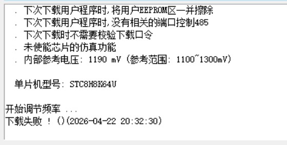

发表于 2026-4-22 20:34:23 | 显示全部楼层
为什么这个工具我经常出现到调节频率就失败呢
调节频率就失败
调节频率就失败
发表于 2026-4-24 13:21:15 | 显示全部楼层
我也一样,按住按键,插上跳线帽,认出来还是双串口,无法更新程序
