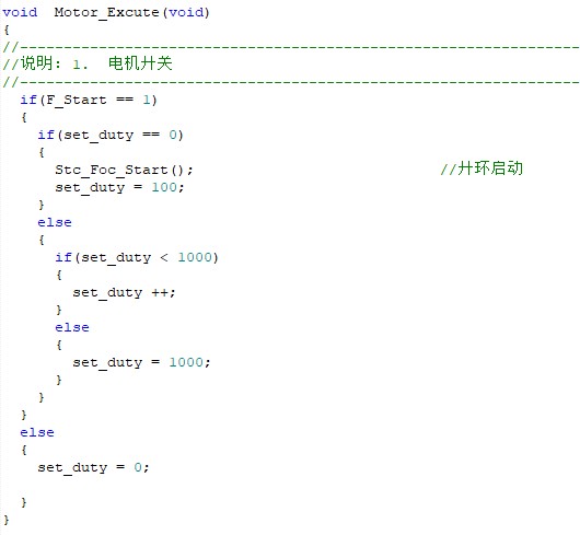

发表于 2025-10-10 08:51:48 | 显示全部楼层
王工你好,现在在调试过程中,我用按键控制电机开和关。上电后初次开启电机是成功启动的,然后按下按键关闭电机。之后再次按下按键开启电机时,就发现无法进入闭环了,请问我再次按下按键时直接调用 Stc_Foc_Start() 开环启动程序可以的吗?如下。
可以的,电机从静止到再转起来必须调用stc_foc_start  详情 回复 发表于 2025-10-10 08:55
