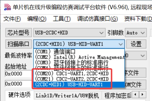

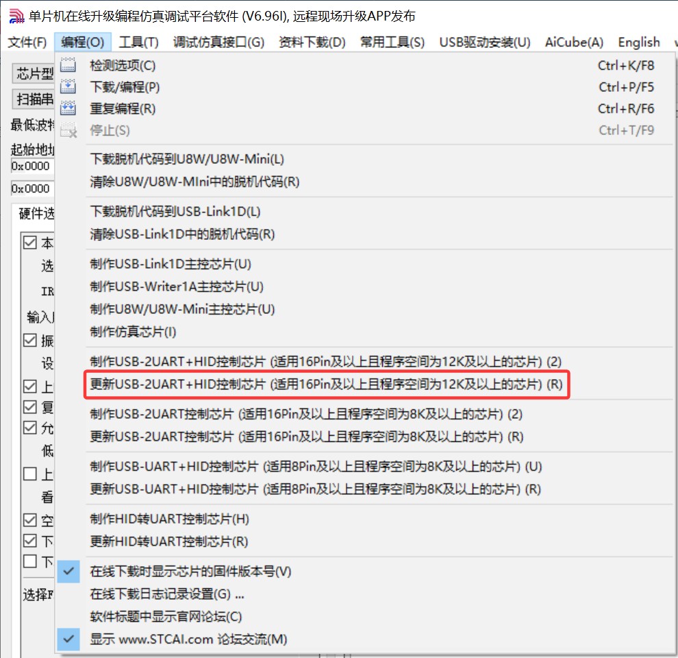

发表于 2025-12-14 22:47:25 | 显示全部楼层
不小心更新成了USB-2UART,无法再制作或更新回USB-2UART-HID了
最新版ISP软件,选择CDC1-UART1 [attachimg]124482[/attachimg] 点编程,更新…2UART+HID… [attachimg]124483[/attachimg] 如图 [attachimg]124486[/attachimg] [attachimg]124487[/attachimg] OK [attachim  详情 回复 发表于 2025-12-14 22:56
7377
14020
 楼主| 发表于 2025-12-14 22:56:37 | 显示全部楼层
点编程,更新…2UART+HID…
如图
OK
198
198
发表于 2025-12-14 23:21:47 来自手机 | 显示全部楼层
点编程,更新…2UART+HID…
已经是这样做了,点更新卡在正在等待HID-ISP...
拔掉跳线帽,连接USB,按下按键,插上跳线帽,选制作…2UART+HID…试一下  详情 回复 发表于 2025-12-16 08:32
7377
14020
 楼主| 发表于 2025-12-16 08:32:42 | 显示全部楼层
198
198
发表于 2025-12-16 11:28:51 来自手机 | 显示全部楼层
也尝试过,像是进不了系统区,按下键再插上也是直接进用户区程序了
