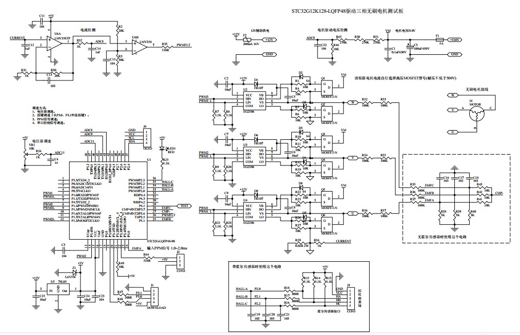

梁工,你好
    咨询一下, 有没有3--5KW(72V系统)等级的,有感无刷电机完整方案呢。 或者案例分享。谢谢了。
BR
高压方案都差不多的,建下图,下载、打开PDF看清晰图。 电路带霍尔或无感都可以,按实际的电路提供12V辅助电源即可。 [attachimg]137514[/attachimg]  详情 回复 发表于 2026-5-12 15:05

Mike*** 发表于 2026-5-12 14:31
梁工,你好
    咨询一下, 有没有3--5KW(72V系统)等级的,有感无刷电机完整方案呢。 或者案例分享。谢谢了 ...

谢谢,  对于空载启动,重载启动,抛载,请问有什么建议嘛。 目前我们正在分析相关驱动控制逻辑。 --- 是第一次遇到这样的案子,所以希望多多了解一下。  同时也拆解了峰迢,芯比达,极海,亚特力的方案在对比分析。
有感,如果要自动控制,可以使用PID方式,可以兼顾这几种工况。  详情 回复 发表于 2026-5-12 16:22

谢谢,  对于空载启动,重载启动,抛载,请问有什么建议嘛。 目前我们正在分析相关驱动控制逻辑。 --- 是 ...
有感,如果要自动控制,可以使用PID控制,可以兼顾这几种工况。

梁工,能不能出一个三相霍尔的有感FOC (磁场定向控制)Demo呢。
有三相霍尔的电机,一般使用方波驱动。 有三相霍尔的电机,其实是没办法做FOC驱动的,最多可以使用正弦波驱动。 我也曾经想写个使用正弦波驱动的例子,但是由于没有检测电流,所以没法知道电流与驱动电压的相位关系  详情 回复 发表于 2026-5-13 19:24
有三相霍尔的电机,一般使用方波驱动。
我也曾经想写个使用正弦波驱动的例子,但是由于没有检测电流,所以没法知道电流与驱动电压的相位关系,所以没法正确驱动。电流与驱动电压的相位会随着转速、电流变化而变化。

梁工,你说的没有电流监测,主要是说的基于目前的硬件对吧。    能不能我设计一个硬件Demo,你写一个正弦波Demo呢。
那就是FOC驱动了,不需要霍尔,检测2相电流,通过各种计算来控制PWM。  详情 回复 发表于 2026-5-18 16:16

Mike*** 发表于 2026-5-18 14:19
梁工,你说的没有电流监测,主要是说的基于目前的硬件对吧。    能不能我设计一个硬件Demo,你写一个正弦 ...
