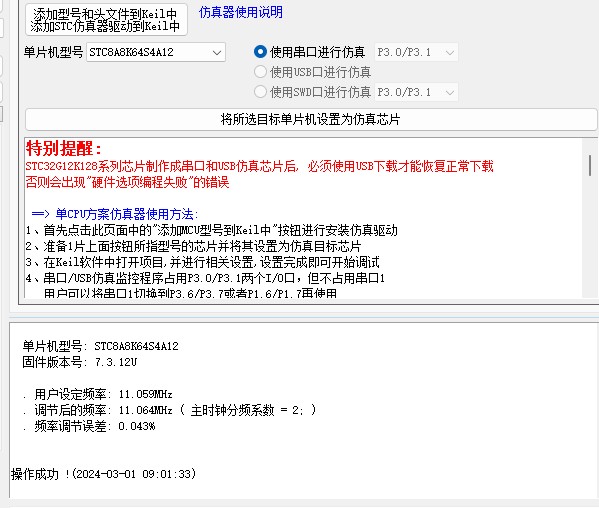

stc8是否只能用专用仿真器进行仿真?我用了一个ch340usb转ttl只能下载,可以仿真吗?

发表于 2024-3-1 09:03:23 | 显示全部楼层
代码*** 发表于 2024-3-1 08:51
现在这个芯片是老产品,现在想修改这个芯片的代码,想仿真,但是仿真不了。有什么办法可以解决吗 ...
可以仿真的啊
  • 打卡总天数:890
  • 最近打卡:2026-05-11 07:50:13
59
2037
3874
3874
发表于 2024-3-1 09:06:13 | 显示全部楼层
是可以仿真的

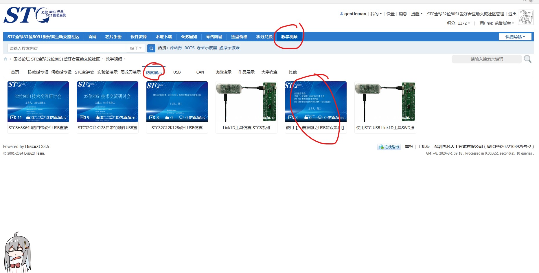

发表于 2024-3-1 09:22:33 | 显示全部楼层
看视频
这个是串口仿真的

发表于 2024-3-1 09:27:42 | 显示全部楼层
gentl*** 发表于 2024-3-1 09:22
看视频
这个是串口仿真的
刚才仿真成功了,但是又出现一个现象,我做了一个led灯闪烁,仿真的时候灯会闪烁,退出仿真程序就不运行了

发表于 2024-3-1 09:29:45 | 显示全部楼层
代码*** 发表于 2024-3-1 09:21
jwd 发表于 2024-3-1 09:06
是可以仿真的
仿真是用keil的工作按键来控制,你要运行就把程序下载进去
  • 打卡总天数:7
  • 最近打卡:2025-11-05 11:07:13
126
126
发表于 2024-3-1 09:39:27 | 显示全部楼层
我用isp软件下载还是不行,运行不起来,但是仿真的时候可以看到灯在闪烁
