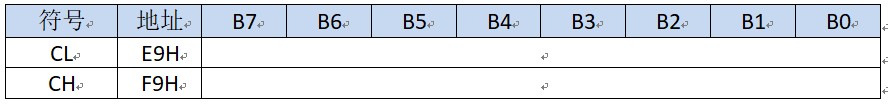

4、PCA计数器寄存器(CL,CH)
PCA计数器是由CL和CH两个8位寄存器组合成的一个16位计数器,CL为低8位,CH为高8位。
计数器每个PCA时钟自动加1。

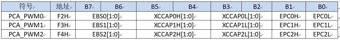

7、PCA模块PWM模式控制寄存器(CCA_PWMn)
EBSn[1:0]:PCA模块n的PWM位数选择
XCCAPnH[1:0]:10位PWM的第9位和第10位的重载值
XCCAPnL[1:0]:10位PWM的第9位和第10位的比较值
EPCnH:PWM模式下,重载值的最高位
    8位PWM的第9位,7位PWM的第8位,6位PWM的第7位,10位PWM的第11位
EPCnL:PWM模式下,比较值的最高位
注意:在更新10位PWM的重载值时,必须先写高两位XCCAPnH[1:0],再写低8位CCAPnH[7:0]。

  前面几种方式都是通过繁琐的配置和判断来实现PWM输出;除此之外PCA模块还自带了PWM输出的功能,可以输出6位/7位/8位/10位的PWM信号。
  这是一种高效、低CPU占用的硬件级脉宽调制方案,更加适合特别适合LED调光、电机控制等实时性要求高的场景。
