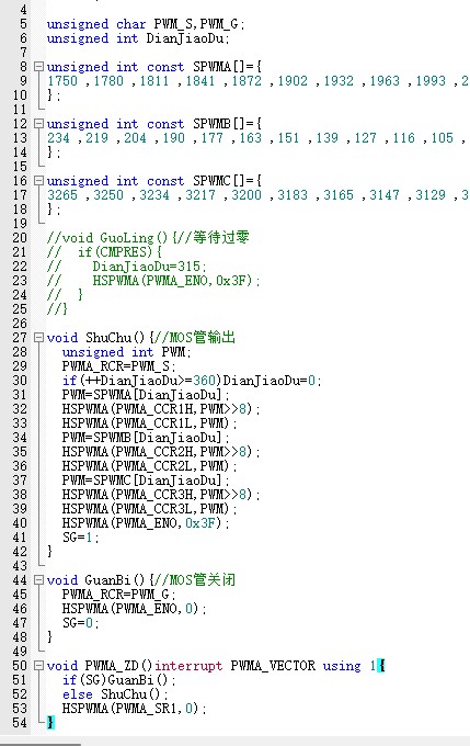

发表于 2025-12-19 16:56:11 | 显示全部楼层
lcws*** 发表于 2025-12-8 19:16
不是啊,我这里正弦波一个周期等效于方波电调的6步,不是随便给的,是要根据过零点去调整(换相)周期的, ...
我现在的想法是利用PWMA_RCR这个寄存器用作脉宽调制,让MOS管输出功率PWMA_RCR=1;
输出完功率后PWMA_RCR=10,再关闭MOS管
只要调节PWMA_RCR的值就能调节总的功率输出
这样PWM占空比直接拉满,PWM周期是3000,PWMCCR直接给0-3000的值
这样电机不会转,一直在抖。这方法可行吗?
445
6692
6692
 楼主| 发表于 2025-12-19 17:07:34 | 显示全部楼层
输出完功率后PWMA_ ...
我的理解是PWMA_RCR只是用于分频,N个PWM周期进一次PWM中断;
调节它只是调节开环速度,并不能调节占空比。
占空比(相当于驱动电压)是你代码里的变量unsigned PWM决定的,需乘个系数用于调节占空比。
307
584
2961
2961
发表于 2025-12-19 18:11:23 | 显示全部楼层
调节它只是调节开环速度,并不能调节占空 ...
占空比不用调节,查表直接用不用处理。

发表于 2025-12-19 18:18:48 | 显示全部楼层
FOC.zip (228.6 KB, 下载次数: 155)
能帮我看下为什么拖不起来,以前用的算法生成的正弦波能转。
不知道是不是频率没匹配好。
PWM输出是20KHZ,下载时钟是12MHZ。
main函数这两个值用来调节输出功率占空比

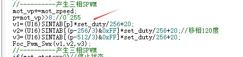

发表于 2025-12-20 15:35:38 | 显示全部楼层
为什么我把这后面的公式删了电机就不转了,正弦波为什么不能给0-255之间的数值
而且这个值是固定的,为什么不直接把表格做成计算完之后的数值呢。感觉电机速度跟PWM无关了
445
6692
6692
 楼主| 发表于 2025-12-20 15:51:15 | 显示全部楼层
建议用示波器看一下,看到底哪个参数决定占空比、正弦波的周期与幅度是怎么回事?
注意给探头加RC滤波。
