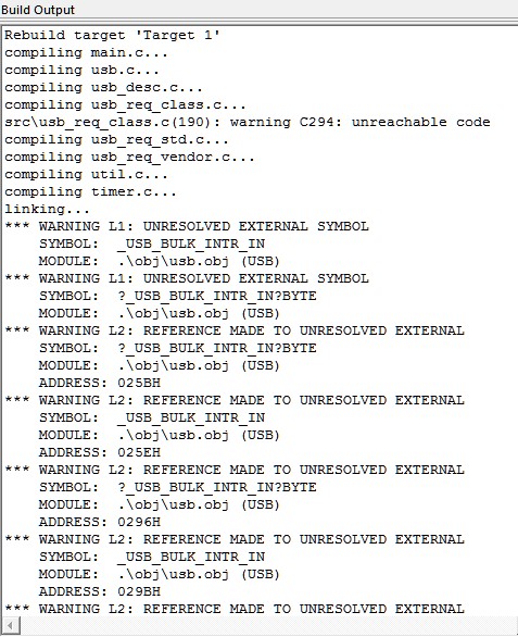

 楼主| 发表于 2025-3-22 18:09:44 | 显示全部楼层
神*** 发表于 2025-3-22 17:18
先调通下面第 16个程序,1个USB实现:HID鼠标 + HID键盘
再调通下面第 17个程序,1个USB实现:CDC转串口 +  ...
目前是这样的:
这个图...黄色报错那个是你开发的设备?用的上面的例程吗  详情 回复 发表于 2025-3-22 18:45
123
5133
11465
发表于 2025-3-22 18:45:21 | 显示全部楼层
xxkj*** 发表于 2025-3-22 18:09
目前是这样的:
127
2075
5134
5134
 楼主| 发表于 2025-3-22 20:49:11 | 显示全部楼层
参考上面的例程,再修改的,总是改不成功

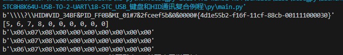

发表于 2025-3-22 21:01:10 | 显示全部楼层
可以把你工程上传一起看看
我参考16例程修改了一版
电脑可以识别,但是现在还没找到工具验证给EP2发东西

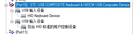

 楼主| 发表于 2025-3-22 21:18:21 | 显示全部楼层
erci*** 发表于 2025-3-22 21:01
可以把你工程上传一起看看
你的程序果然可以识别为键盘+HID普通设备

 楼主| 发表于 2025-3-22 21:35:42 | 显示全部楼层
可以把你工程上传一起看看
你的代码编译时,出现好多的提示
123
5133
11465
发表于 2025-3-22 21:57:13 | 显示全部楼层
一个函数未定义,解决了,里面有个py脚本,现在可以和EP2通讯了,但是每次少了第一个字节,还在定位
