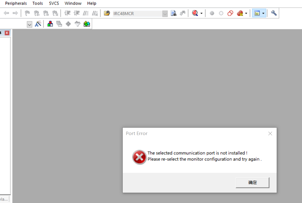

为何我的keil无法仿真,用ISP就可以烧录,烧录器是STC U8W-MINI,用的屠龙刀开发板,芯片STC32G12K128

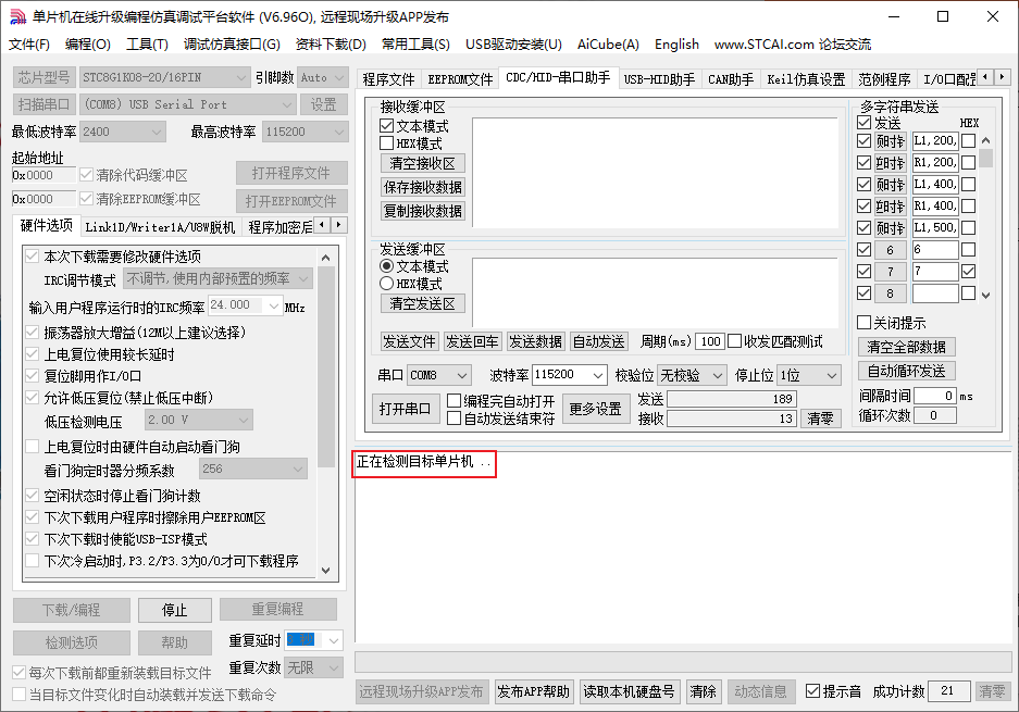

发表于 2026-1-14 19:25:46 | 显示全部楼层
萌新求助。
小白刚刚学习STC单片机,STC8G1K08这款单片机,
我现在只能用USB Link1D进行供电和下载通信
用其他5V/3.3V电源(电源有加了退耦电容)进行供电,
USB Link1D只接P3.0&P3.1就不能进行程序下载和通信了。
换其他的USB转TTL下载线/串口板也都没法进行下载和通信。
下载过程中有进行对单片机进行停/上电。
  • 打卡总天数:359
