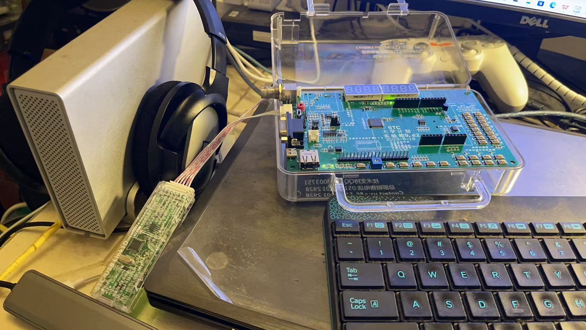

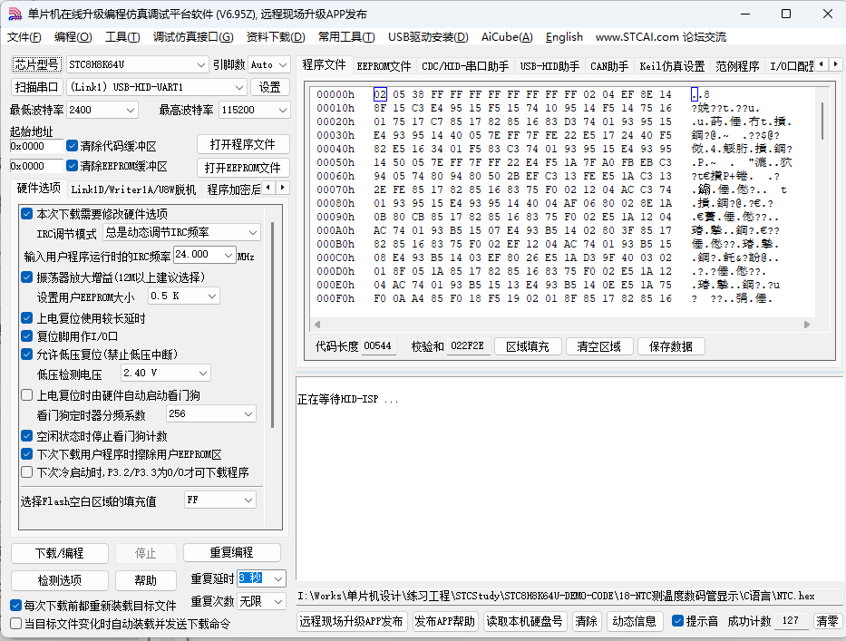

link1D连接试验箱,怎么设置都无法下载程序。
请大佬们帮我看看,哪里出了问题?

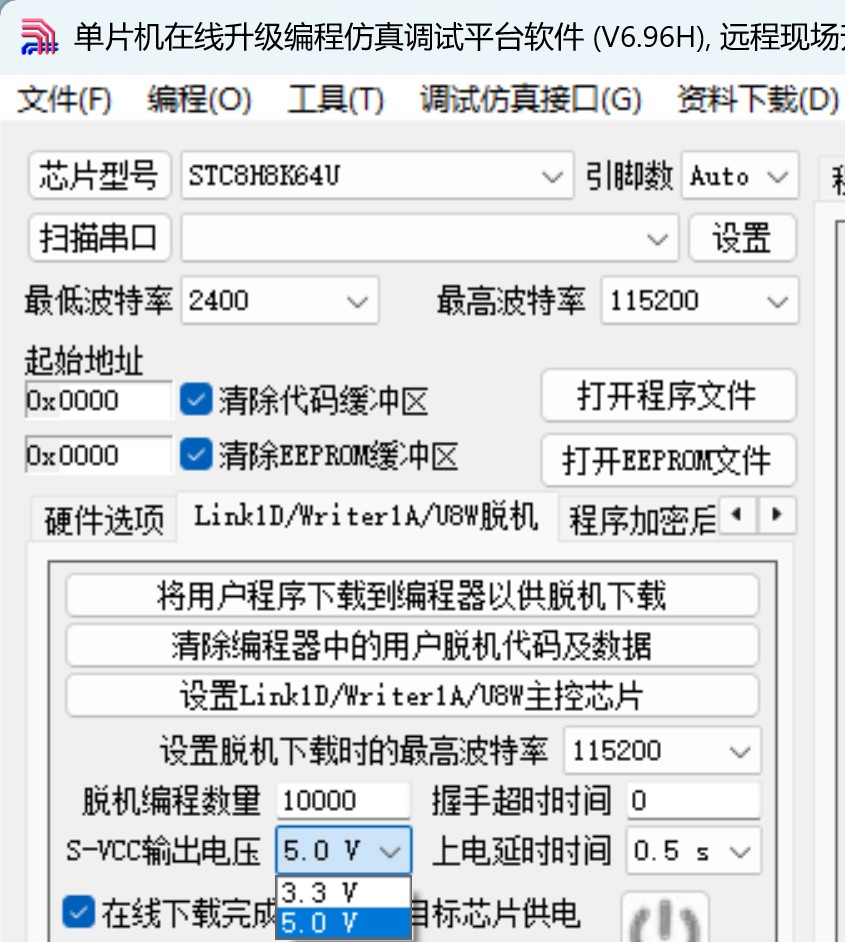

发表于 2025-12-13 01:05:15 | 显示全部楼层
此处改成 5V 输出

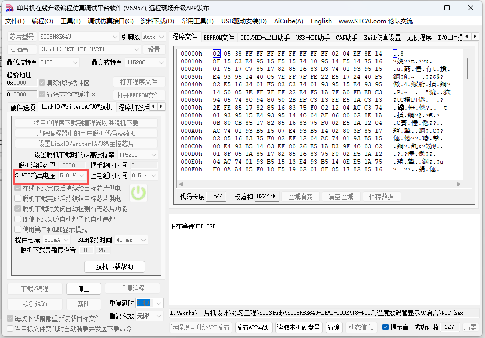

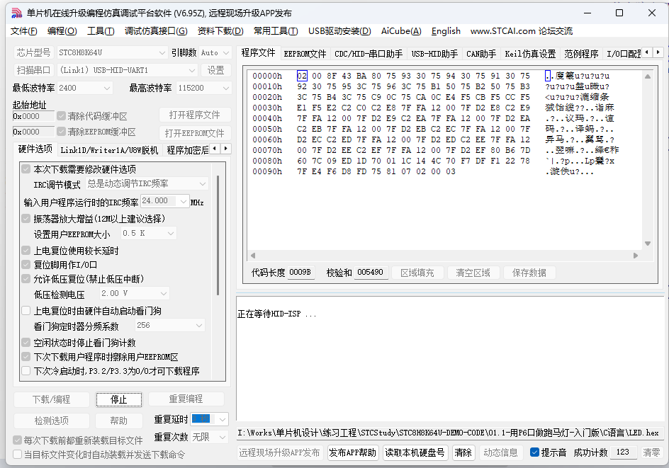

发表于 2025-12-13 15:11:20 | 显示全部楼层
改成5V依旧不行,但是用USB线直接下载可以。主要是有个设计要用link1d,折腾两天了,有点崩溃。 微信图片_20251213150340_86_30.png 微信图片_20251213150446_87_30.png

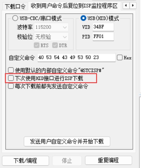

发表于 2025-12-13 16:58:41 | 显示全部楼层
conso*** 发表于 2025-12-13 15:11
改成5V依旧不行,但是用USB线直接下载可以。主要是有个设计要用link1d,折腾两天了,有点崩溃。 ...
提示正在等待HID-ISP,检查一下是不是勾选了这个选项,把它去掉就行
  • 打卡总天数:649
  • 最近打卡:2026-03-19 10:07:42
86
843
843
发表于 2025-12-13 23:24:57 | 显示全部楼层
正解,确实是这个问题,谢谢。
