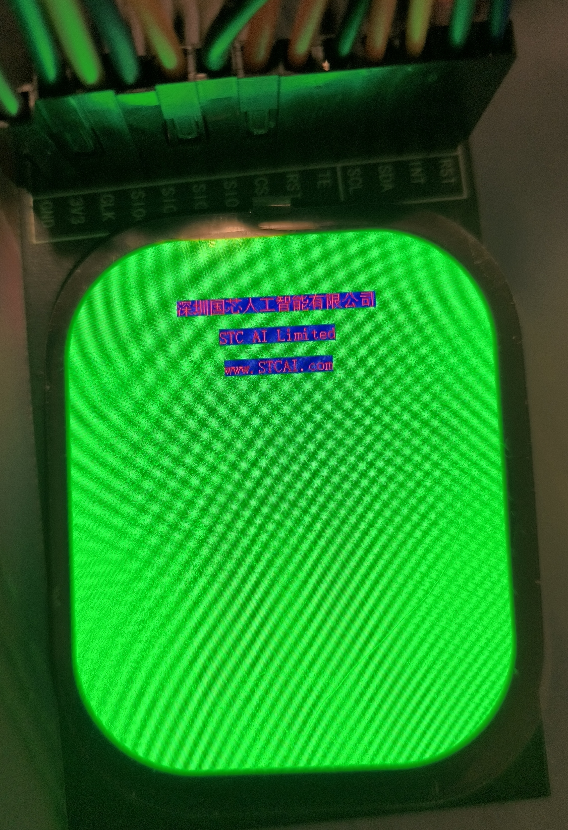

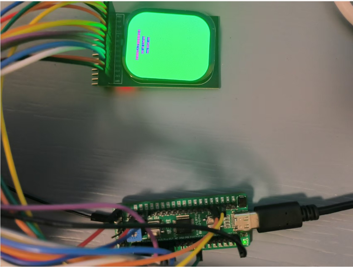

测试了一下还是没搞太明白,摸索了几天,一直不能正常显示字符是乱码
简单移植了个例程的函数,供参考: [attachimg]136246[/attachimg]  详情 回复 发表于 2026-4-23 21:12

简单移植了个STC32G144K246例程的,供参考:
qspi_lcd_test_0423.zip (2.3 MB, 下载次数: 346)

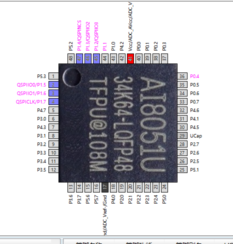

你好,我反复看了您的解释,我也尝试去构建了stc8051U的AiCube工程,但是对于我的QSPI外设,我使用示波器去测量它的时钟和数据引脚,一直未采到波形。对于图形化编程这一部分我也参考了官方视频,还是不清楚如何配置QSPI外设。

你方便配置一份qspi的AIcude工程?很想学习一下AI8051U这个芯片的QSPI功能
这是我的引脚配置
这是我的引脚配置
TFT_QSPI_Project_v0.zip
551.1 KB, 下载次数: 127
这是我配置的KEIL工程,目前时钟还有数据脚都没有波形
哈哈,楼主体会不到你的痛苦,一把通: 屏幕接线: IO0(P1.5), IO1(P1.6), IO2(P1.3), IO3(P1.2), CLK(P1.7) qspi_独立CS引脚(P1.1) RST(P0.0) 触摸接线: SCL(P2.4), SDA(P2.3),RST(P0.2),INT1(P3.3) [attachimg  详情 回复 发表于 2026-5-7 20:50

哈哈,楼主体会不到你的痛苦,一把通:
屏幕接线:
qspi_独立CS引脚(P1.1)
RST(P0.0)
触摸接线:
qspi_lcd_test_51U.zip (1.05 MB, 下载次数: 333)
