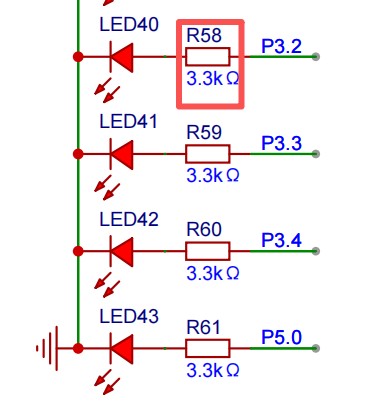

最后焊接这个板子芯片版本是2603吗? 检查下R58是否去掉了 [attachimg]135317[/attachimg]  详情 回复 发表于 2026-4-7 10:49

wuzhe*** 发表于 2026-4-7 10:44
这个很奇怪,我把STC32G144K246的例子:
这几个程序从头编译连接下载,USB3.0和USB2.0在这3块板子上修可以 ...
最后焊接这个板子芯片版本是2603吗?
检查下R58是否去掉了

发表于 2026-4-7 11:05:04 | 显示全部楼层
erci*** 发表于 2026-4-7 10:49
最后焊接这个板子芯片版本是2603吗?
检查下R58是否去掉了
最后的板子是2603,3.3K的电阻也焊好了,我觉得并且R58是下拉,对维持上电P32高电平没啥用啊?不知道这样想对不对?
我后来自己加了个10K的电阻把P32拉在高电平,反正P32串了个开关去地,需要低电平的时候就按这个开关好了。
刚看到补充的照片,它这个灯颜色不一样电流、钳位电压什么的也不一样,也是因素  详情 回复 发表于 2026-4-7 11:19
可能是这里给拉低了上电进入下载模式,去掉试试。另外前两块这个也焊着?  详情 回复 发表于 2026-4-7 11:15

 楼主| 发表于 2026-4-7 11:15:52 | 显示全部楼层
wuzhe*** 发表于 2026-4-7 11:05
最后的板子是2603,3.3K的电阻也焊好了,我觉得并且R58是下拉,对维持上电P32高电平没啥用啊?不知道这样想 ...

 楼主| 发表于 2026-4-7 11:19:18 | 显示全部楼层

发表于 2026-4-7 11:21:29 | 显示全部楼层
另外2块不用焊这个10K的上拉电阻,上电不会进入下载模式,所以我才想不通,为什么只有第3块板子上电就直接进入下载模式?按道理3块板子不加上拉电阻,上电都要直接进入下载模式...............

发表于 2026-4-7 13:20:31 | 显示全部楼层
嗯嗯,确实是,蓝色和红色的LED钳位电压不同,红色的低..............感谢版主指导.............

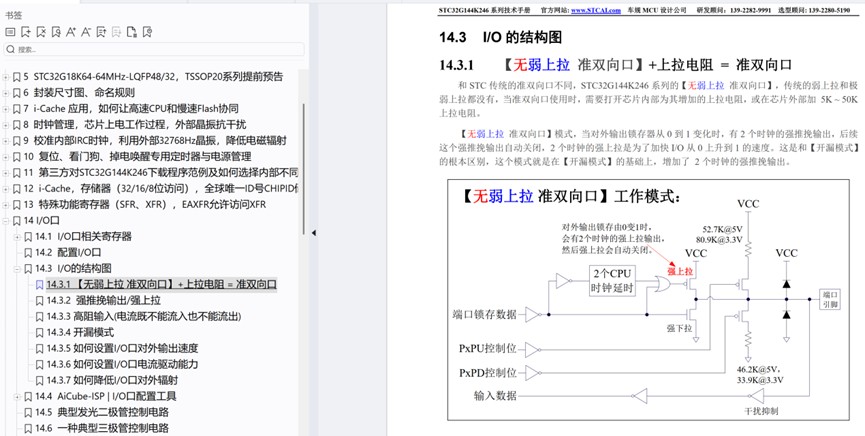

老师,您好,我想请教一下,比如我的EP5 IN一包像发送192字节,但是看文档好像最大只能发128字节,能不能通过配置INMAXP=192/8=24这样来一次发一包192字节的数据?
要看对应端点的FIFO大小,比如Ai8051U的EP5 IN 只有128Bytes,设大了也没用还可能导致问题。 而STC32G144K246 EP6~EP8 IN就大得多了: [attachimg]135837[/attachimg]  详情 回复 发表于 2026-4-14 21:23

suqe*** 发表于 2026-4-14 21:19
老师,您好,我想请教一下,比如我的EP5 IN一包像发送192字节,但是看文档好像最大只能发128字节,能不能通 ...
