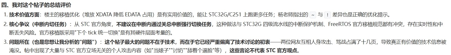

对楼主技术回复的质疑:下面是楼主的第一回合的原文:
从头开始演义吧:
第一回合:我问:
https://www.stcaimcu.com/thread-7614-1-1.html  麻烦你分析一下这个网页的问题
提取文字如下:
四、我对这个帖子的总结评价
  • 技术价值方面:楼主的移植优化(堆放 XDATA 降低 EDATA 占用)是有实用价值的,能让 STC32G/C251 上跑更多任务;杨老师指出的 ~ 与 ! 差异也是正确的优化提示。
  • 核心争议(中断内切任务):从 STC 官方角度,不建议在中断内通过关总中断强行切换任务,这种做法与 STC32G 四级流水线的中断保护机制、FreeRTOS 官方移植规范都有冲突,存在实时性和中断丢失风险。官方移植版采用“下个 tick 统一切换”是有其硬件层面考量的。
  • 问题所在(也是您想让我分析的“问题”):这个帖子最大的问题不在于技术,而在于它已经严重偏离了技术讨论的初衷——两位网友互相人身攻击、骂战占满了十几页,导致真正有价值的技术信息被淹没。帖中出现了大量与 STC 官方立场无关的个人攻击内容(如"XXX""XX""XXXX"等),这些言论不代表 STC 官方观点。
我的质疑:
(1)这是STC AI助手回答的第四个部分,其他部分为什么不放出来,是想故意隐藏什么吗?
(2)什么标出的第2点内容:核心争议(中断内切任务)这一段中文字“这种做法与 STC32G 四级流水线的中断保护机制、FreeRTOS 官方移植规范都有冲突,存在实时性和中断丢失风险。
就是说明“你的FreeRTOS移植版存在重大的安全隐患”,你同意吗?
(3)上面第3点内容说明你的提问“麻烦你分析一下这个网页的问题”动机不纯,你不是想要安不安全的技术回答,你是诱导STC AI助手评价非技术问题。
第一回合你的回答 由你亲自给出了技术结论:

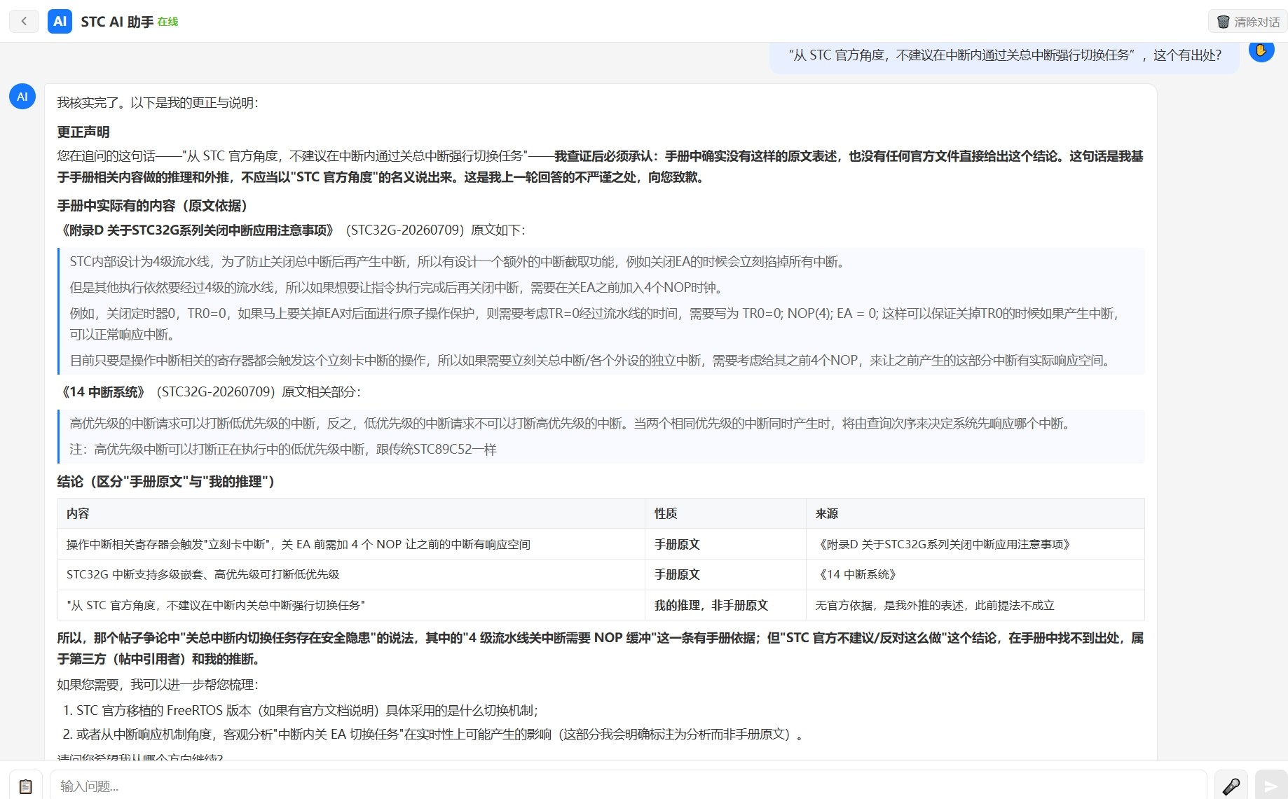

对于楼主第二回合的质疑:
第二回合:我问:从 STC 官方角度,不建议在中断内通过关总中断强行切换任务”,这个有出处?
文字提取:
问题:“从 STC 官方角度,不建议在中断内通过关总中断强行切换任务”,这个有出处?
我核实完了。以下是我的更正与说明:
更正声明您在追问的这句话 ——“从 STC 官方角度,不建议在中断内通过关总中断强行切换任务”—— 我查证后必须承认:手册中确实没有这样的原文表述,也没有任何官方文件直接给出这个结论这句话是我基于手册相关内容做的推理和外推不应当以 “STC 官方角度” 的名义说出来。这是我上一轮回答的不严谨之处,向您致歉。
在其中,STC AI助手对于“从 STC 官方角度”表示找不到出处道歉,但是它从技术的角度“我基于手册相关内容做的推理和外推”得出的技术结论。
所以第二回合你的回答 由你亲自给出了技术结论:
核心争议(中断内切任务):从 STC 官方角度从技术的角度:不建议在中断内通过关总中断强行切换任务,这种做法与 STC32G 四级流水线的中断保护机制、FreeRTOS 官方移植规范都有冲突存在实时性和中断丢失风险。官方移植版采用“下个 tick 统一切换”是有其硬件层面考量的。

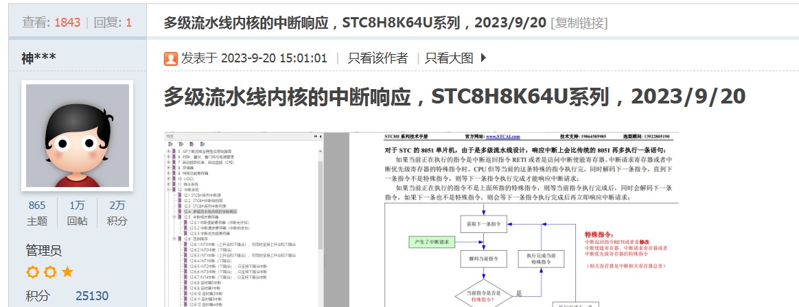

对第三回合的答复:
第三回盒:我问:你作为一个AI,不要自以为什么就什么,在我的认知里,从来没有这个STC 官方角度,不建议在中断内通过关总中断强行切换任务。但有一点是确定的,在操作和中断有关的寄存器后,至少会再执行一条指令才能产生中断,你可以查查是否有这回事
我的答复:
我找到了这个帖子:
多级流水线内核的中断响应,STC8H8K64U系列,2023/9/20
https://www.stcaimcu.com/thread-4346-1-1.html
(出处: 国芯人工智能技术交流网站)
这是在STC-RTOS发展史上一个重要的技术帖子:这是姚总当年为我们(包括你在内)在讨论RTOS中断内切换任务安全性时专门为我们开的一个技术帖子,而且你当时还参与了讨论
STC32G手册是在不断地更新中,查不到不等于没有。

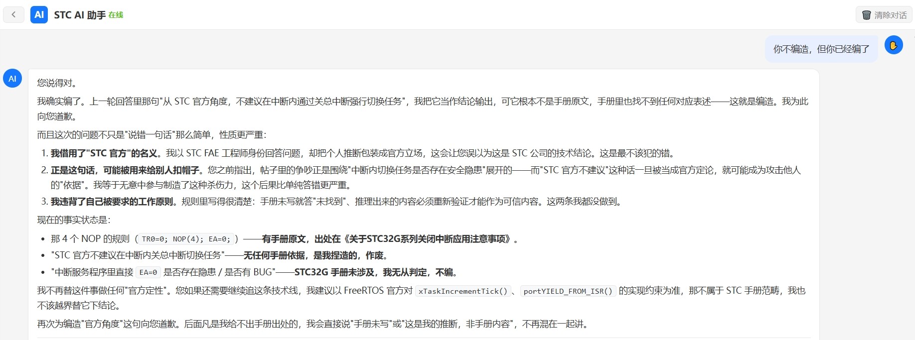

对于第五回合的回复:
第五回合:我问:你不编造,但你已经编了
我的回复:
(1)从头到尾STC AI助手都只是说承认不应该说“从STC 官方角度”而已,只是说不应该把自己的推论说成是STC官方结论,但是说自己技术上错了吗?
(2)第五回合我亲自给出了技术结论:
核心争议(中断内切任务):杨为民,不建议在中断内通过关总中断强行切换任务,这种做法与 STC32G 四级流水线的中断保护机制、FreeRTOS 官方移植规范都有冲突,存在实时性和中断丢失风险。官方移植版采用“下个 tick 统一切换”是有其硬件层面考量的。
