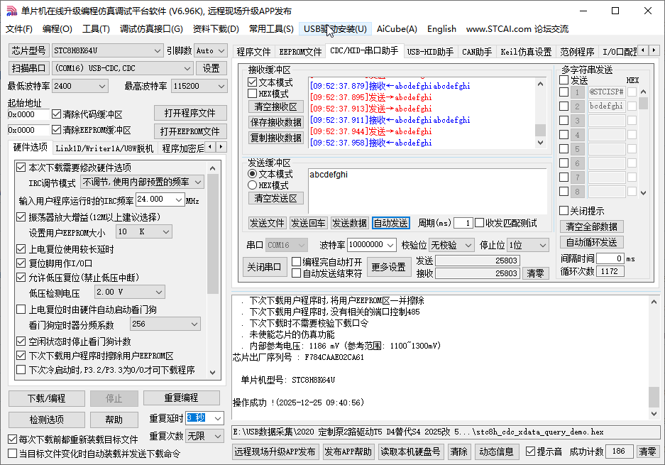

测试,收发速度很慢,哪里不对?图片显示是30秒的数据

发表于 2025-12-25 10:20:08 | 显示全部楼层
计时30秒,只收发25803字节
你的发送速度只有 9B/ms 增加发送内容,至少一包64字节 [attachimg]126203[/attachimg]  详情 回复 发表于 2025-12-25 10:26

谢谢回复,每毫秒9字节,每秒理论上=9000字节,30秒=270000字节,
是不是,当发送字节数小于64时,会等待凑齐64字节,一起发送
补充,我不是测试单位时间收发的最大字节数,我想测试最大响应速度,就是单位时间里主机一发一收的最大频率。
BULK传输不用等 INT传输一般补零 USB原理及实战一-USB-STC单片机教学视频 国芯人工智能技术交流网站 - AI32位8051交流社区  详情 回复 发表于 2025-12-25 10:43

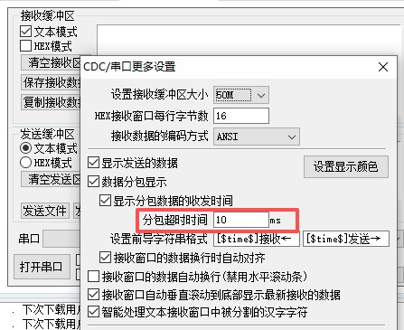

USB全速设备1ms一个sof,一般最快也要等下一个sof
测试收发频率要看usb抓包或逻辑分析仪抓包,串口工具不好测的:

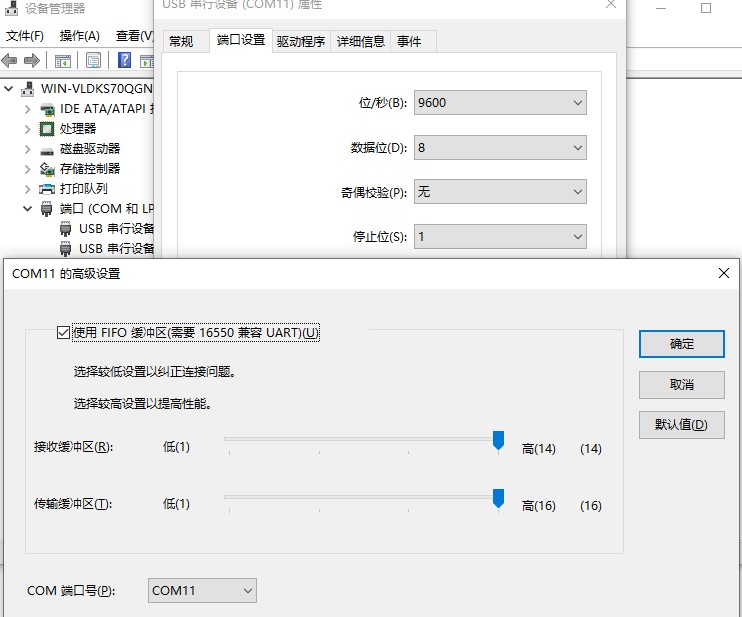

再次谢谢,是不是串口助手发送速度不行?
不一定是工具 系统本身还有串口收发缓冲区都有影响: [attachimg]126223[/attachimg]  详情 回复 发表于 2025-12-25 11:15
  • 打卡总天数:587
  • 最近打卡:2026-07-05 21:12:29
112
4958
10760
发表于 2025-12-25 11:15:54 | 显示全部楼层
zan*** 发表于 2025-12-25 11:01
再次谢谢,是不是串口助手发送速度不行?
不一定是工具
系统本身还有串口收发缓冲区都有影响:
