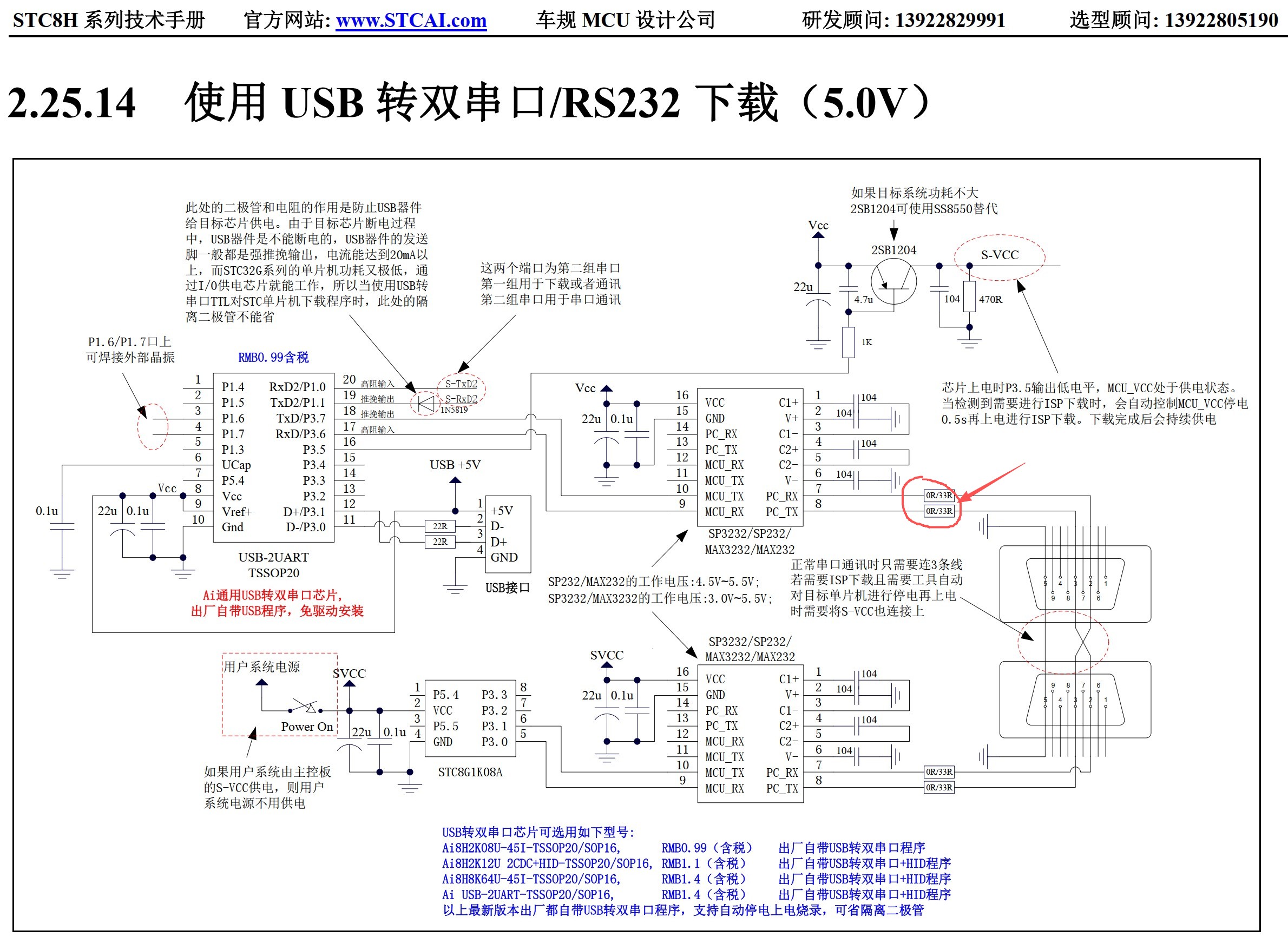

USB转双串口,这个电阻写的意思是0欧姆或者33欧姆都可以吗

发表于 2025-12-11 12:20:15 | 显示全部楼层
都可以的,33的要安全一些。

发表于 2025-12-11 16:50:33 | 显示全部楼层
33Ω阻抗匹配波形好看些,省成本可省略

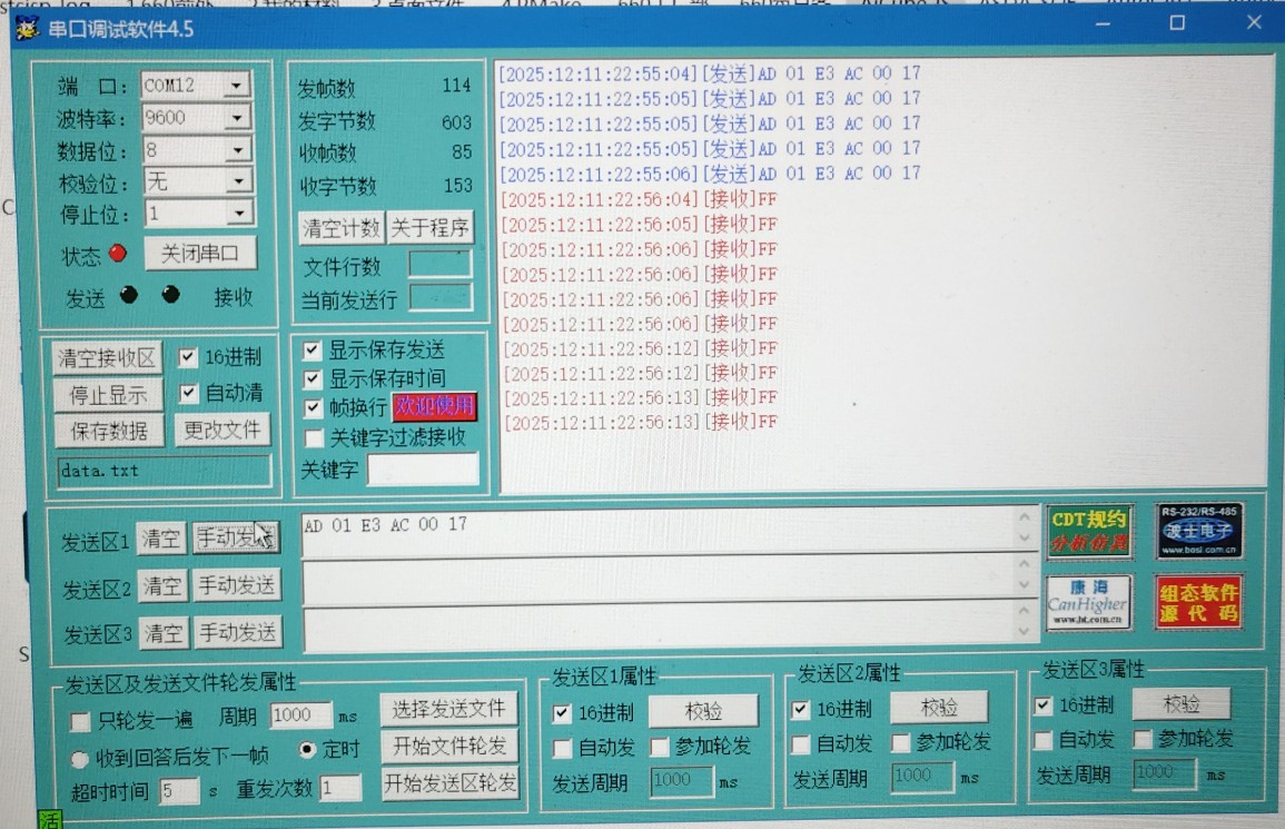

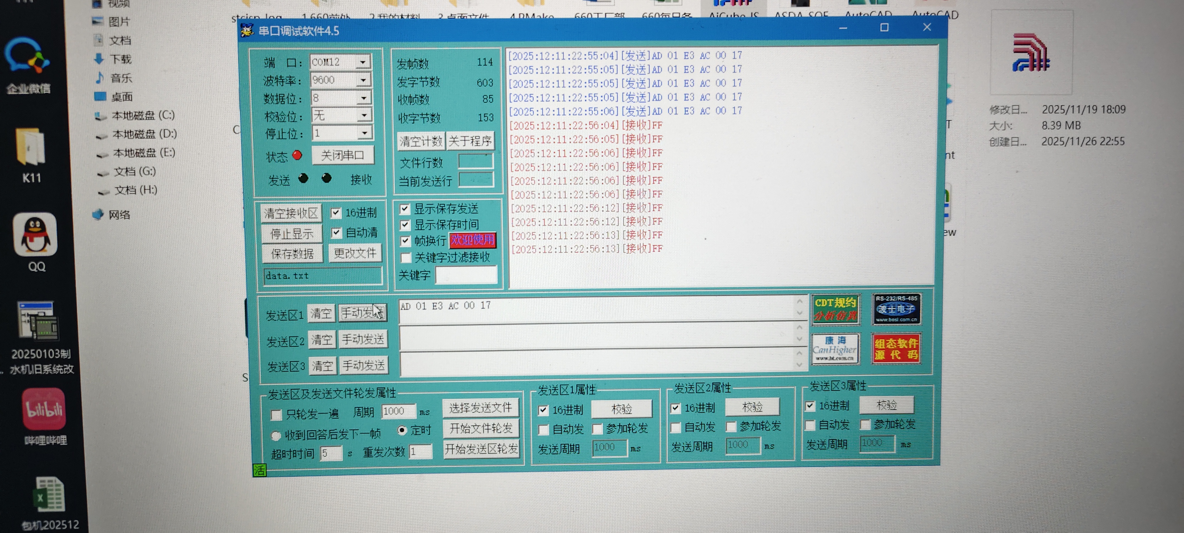

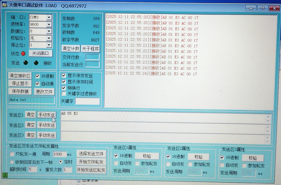

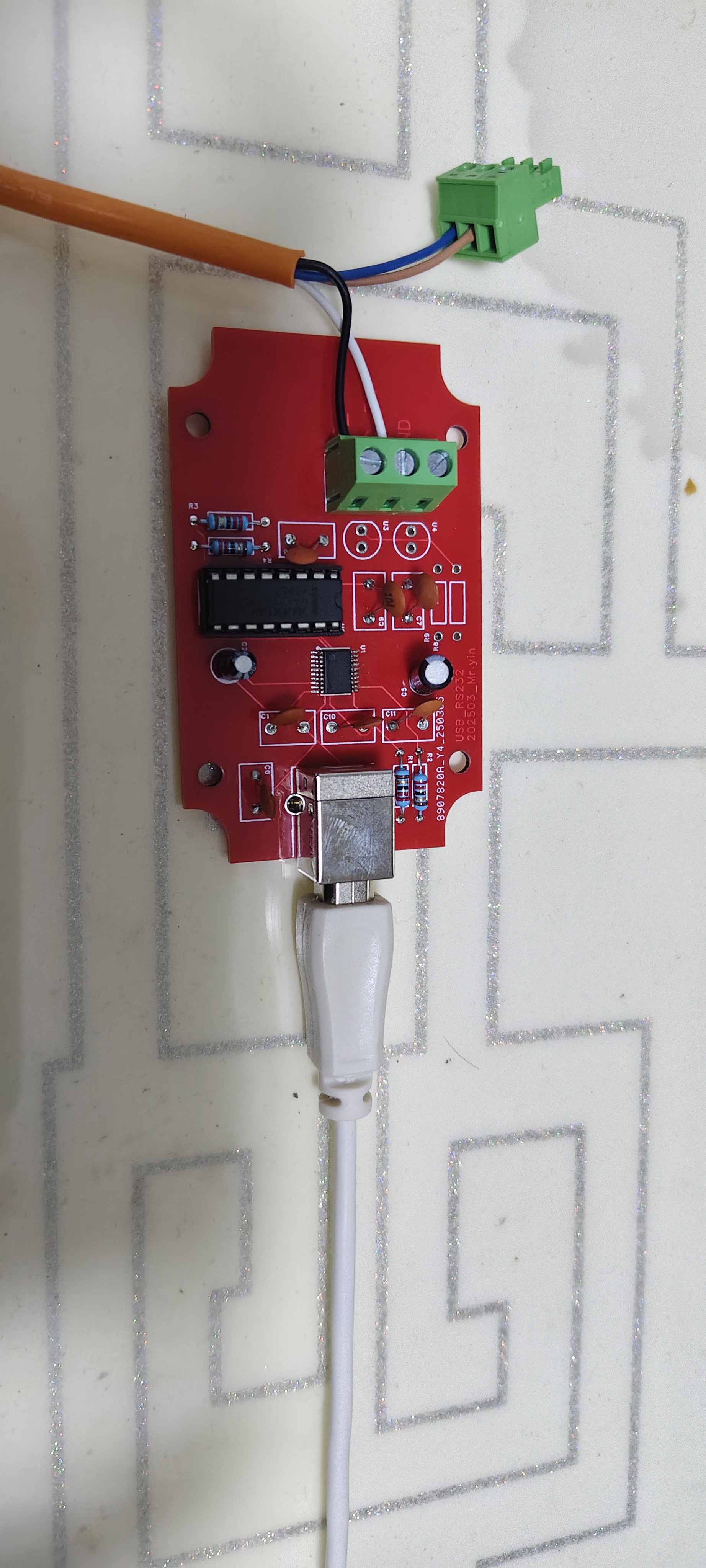

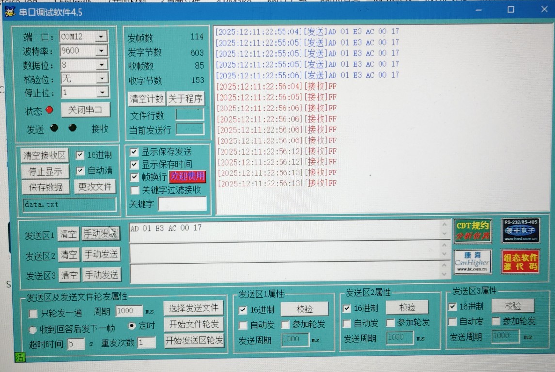

做出来了一个,但是有个问题,
A机是用的自制STC串口,B机用的PL2302转串口线,
A发送数据,B能正常接收,
B发任何数据,A只能收到FF。
发送和接收
发送和接收
对方发
对方发

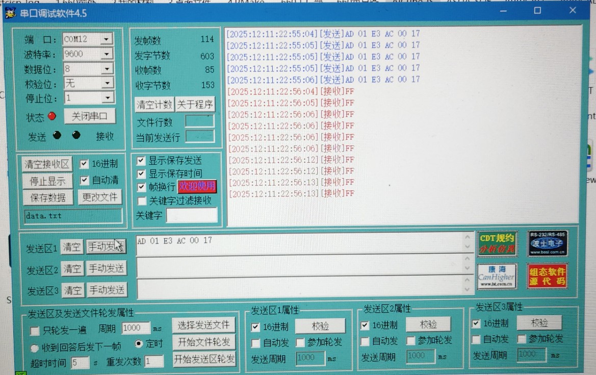

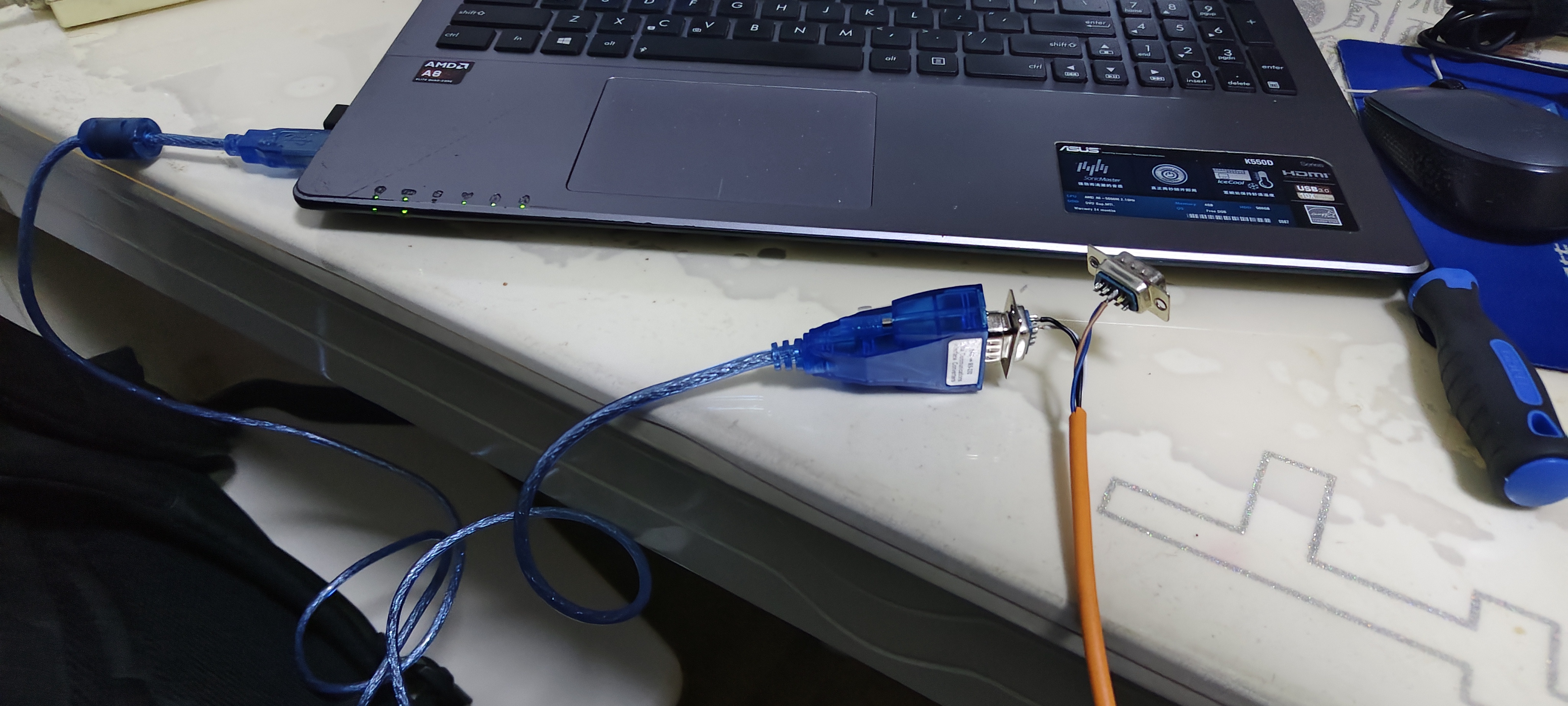

发表于 2025-12-12 00:08:50 | 显示全部楼层
做出来了一个,A机接STC的转串口线,B机用PL2303转串口线,
A机发送,B机接收数据正常。
B机发送任何数据,A机只能收到FF。

发表于 2025-12-12 00:09:39 | 显示全部楼层
发送正常,接收数据只能显示FF

发表于 2025-12-12 08:53:30 | 显示全部楼层
昨天晚上做了一个,发送数据正常,接收数据,只能收到FF

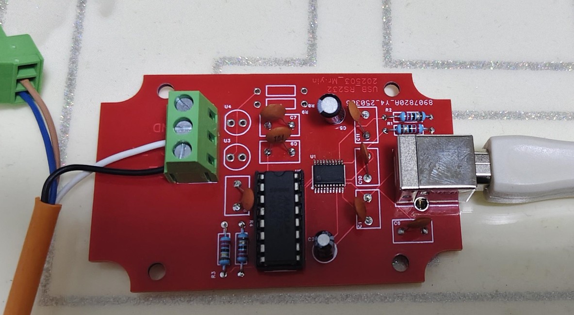

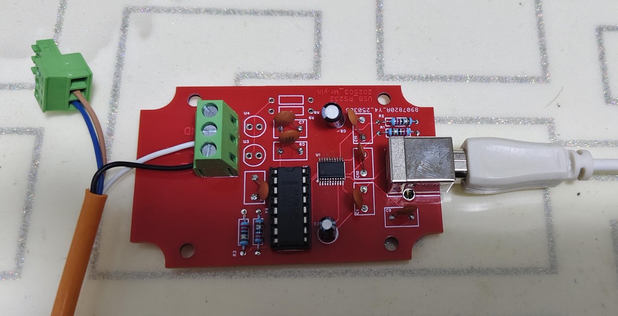

发表于 2025-12-12 08:54:09 | 显示全部楼层
这个是照片

发表于 2025-12-12 16:46:37 | 显示全部楼层
单片机程序定义的串口速率是多少?
另外用串囗自环测试一下串口收发是否正常。
