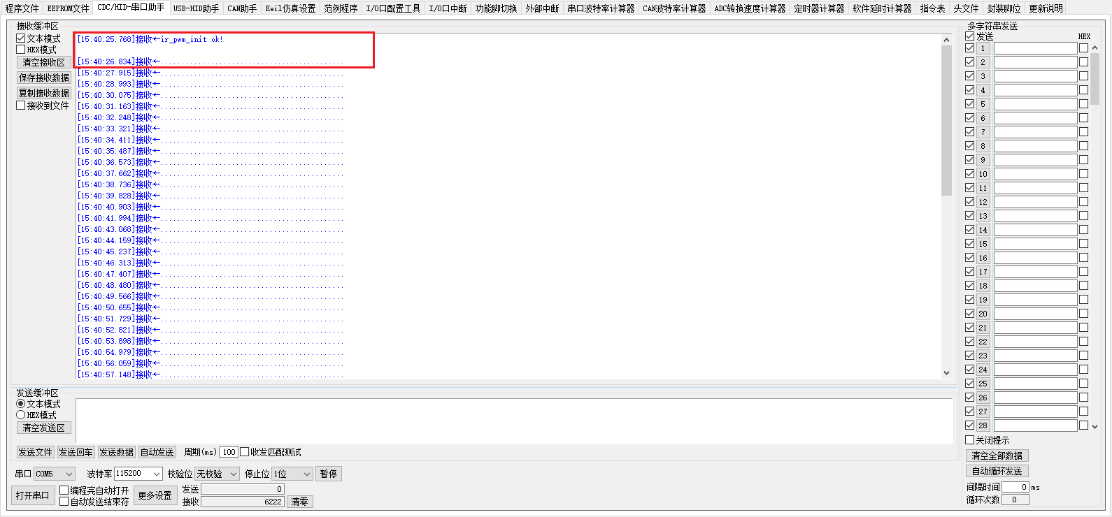

Ai8051U-32Bit 串口打印数据,不能正常显示,请问是什么原因?
设置打印语句
printf("ir_pwm_init ok! \r\n");
在CDC/HID-串口助手中可以正常显示

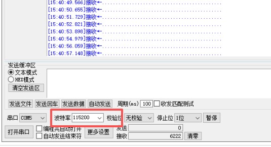

[15:40:25.768]接收←ir_pwm_init ok!
设置打印数据
printf("KeyCode = %u\r\n", KeyCode);
printf("KeyCode = %bu\r\n", KeyCode);
printf("KeyCode = %d\r\n", KeyCode);
在CDC/HID-串口助手中不能正常显示
[15:40:26.834]接收←............................................

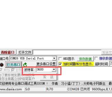

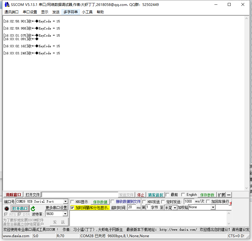

但在sscom5.13.1中可以正常显示
[16:02:58.901]收←◆KeyCode = 15

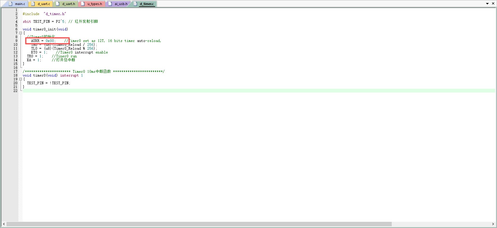

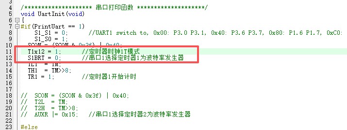

AUXR寄存器值被定时器初始化错改了 [attachimg]116034[/attachimg] [attachimg]116033[/attachimg] [attachimg]116027[/attachimg][attachimg]116026[/attachimg] [attachimg]116028[/attachimg]  详情 回复 发表于 2025-9-25 11:23

AUXR寄存器值被定时器初始化错改了

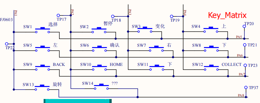

好的,感谢。请问有支持 矩阵按键单键短按长按,组合键最多支持3键最长5秒的Demo吗
8 x 8 (或A x B?) 矩阵按键 按键处理 单击或长按? - I/O读写及点灯,外部中断 ,所有I/O都支持的普通I/O中断,按键扫描 国芯人工智能技术交流网站 - AI32位8051交流社区 这个挺常见论坛里搜索就行  详情 回复 发表于 2025-9-25 15:12

8 x 8 (或A x B?) 矩阵按键 按键处理 单击或长按? - I/O读写及点灯,外部中断 ,所有I/O都支持的普通I ...
好,感谢,我去学习下

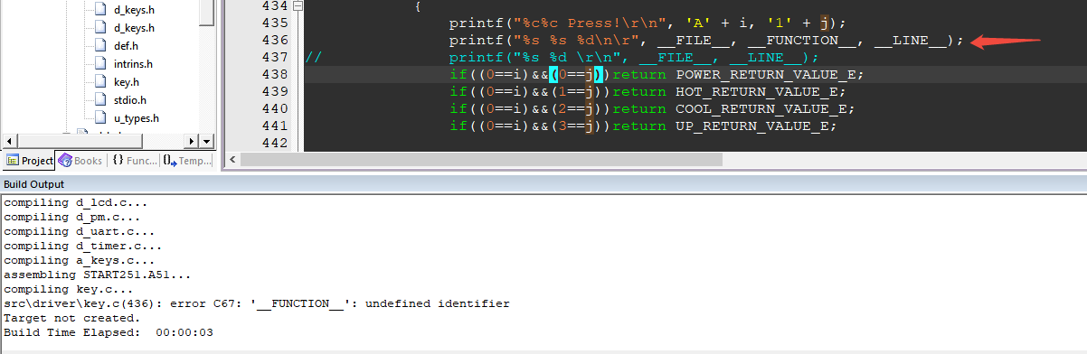

请问可以打印这个吗,试了下没有__FUNCTION__
printf("%s %s %d\n\r", __FILE__, __FUNCTION__, __LINE__);

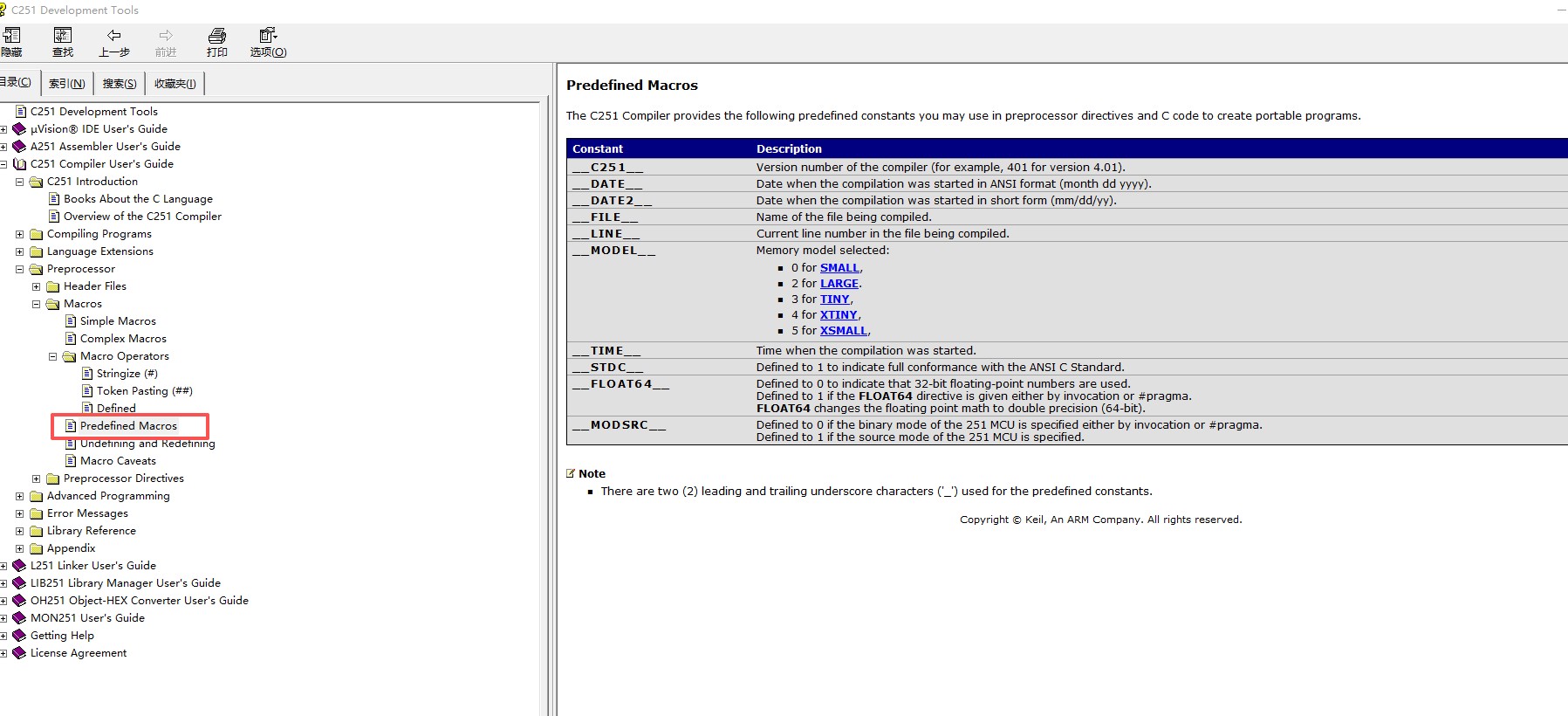

看keil帮助文档里只有这些: [attachimg]116166[/attachimg]  详情 回复 发表于 2025-9-26 19:45

发表于 2025-9-26 19:45:11 | 显示全部楼层
printf("%s %s %d\n\r", __FILE__, __FUNCTION__, __LINE__) ...
看keil帮助文档里只有这些:
