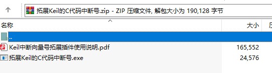

发表于 2025-8-13 17:55:52 | 显示全部楼层
香河英*** 发表于 2025-8-13 17:19
Rebuild target 'demo'
compiling main.c...
src\main.c(78): warning C47: 'dat': unreferenced parameter ...
没配置中断扩展导致的。
https://www.stcaimcu.com/data/do ... %96%AD%E5%8F%B7.zip

发表于 2025-8-13 18:06:15 | 显示全部楼层
香河英*** 发表于 2025-8-13 18:02
c251有,配置中断扩展具体如何操作?
使用说明在此压缩包内:

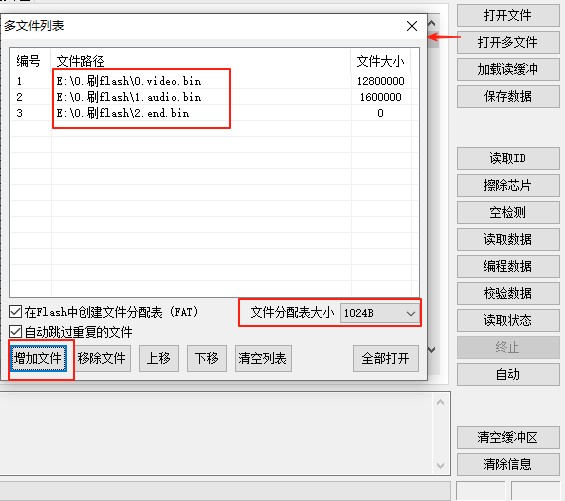

发表于 2025-8-13 18:40:18 | 显示全部楼层
香河英*** 发表于 2025-8-13 18:38
这3个.bin是烧录在flash里,还是哪里?
通过QSPI固件烧录到W25Q内
