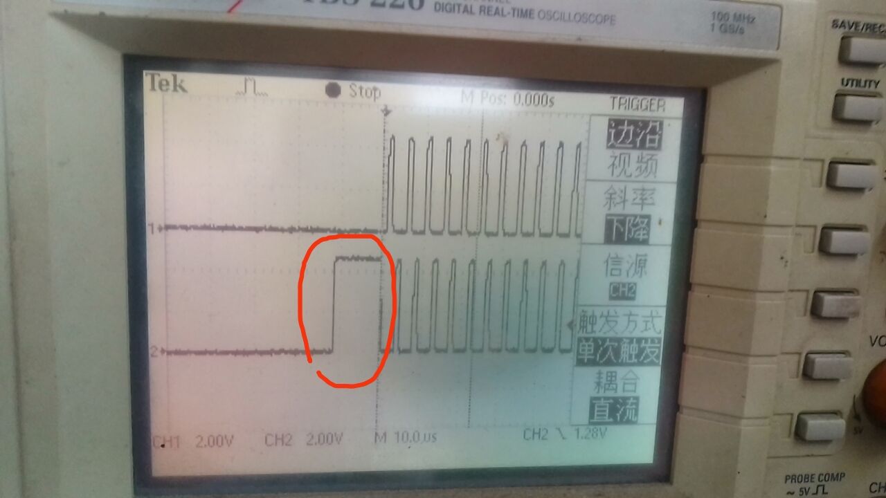

发表于 2025-2-27 15:09:02 | 显示全部楼层 |阅读模式
    //开机延时输出

只使用PWM1
使用PWMA_ENO = 0x00;关
PWMA_ENO = 0x03;开
开的波形就乱了

发表于 2025-2-27 15:11:50 | 显示全部楼层
使用PWMA_CCMR1关和开  也是乱的
PWMA_CR1 = 0x21;    这个由0XA1 换成0X21也不行

发表于 2025-2-27 17:33:39 | 显示全部楼层
没用
受结束时波形干扰,结束时如果是宽的,打开时就是宽的(设定打开是窄的)

发表于 2025-2-27 18:50:35 | 显示全部楼层
能否详细描述一下您的需求?或者给出一个可以复现问题的工程文件?
这边看了一下代码,
有一些地方的注释和实际的功能并不符合,
并且代码上显示是互补的pwm输出,示波器上看并不是互补的输出。
不然不好确定到底是哪里的问题。

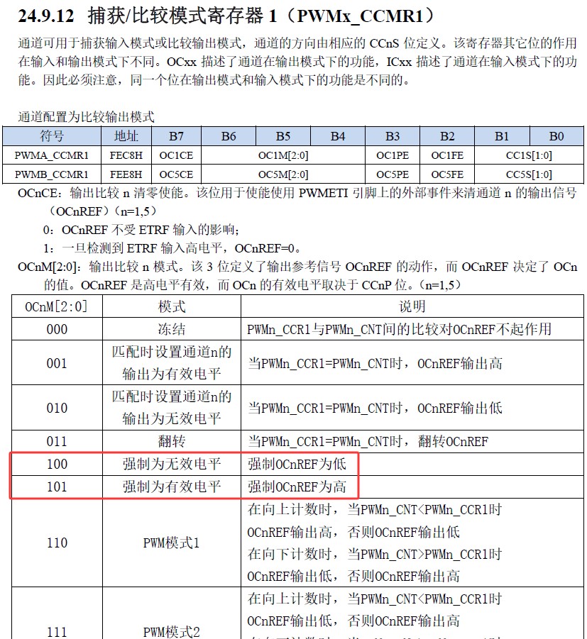

发表于 2025-3-1 18:51:14 | 显示全部楼层
while (1){
    PWMA_ARRH = 100;                 //设置周期时间
    PWMA_ARRL = 0;
    PWMA_CCR1H =50; //设置占空比时间
    PWMA_CCR1L = 0;
PWMA_ENO = 0x00;
delay_us(10);
    PWMA_ARRH = 10;                 //设置周期时间
    PWMA_ARRL = 0;
    PWMA_CCR1H =5; //设置占空比时间
    PWMA_CCR1L = 0;
PWMA_ENO = 0x03;
delay_us(10);
示例下,周期占空比是动态的,周期占空比会有波动
[attachimg]86773[/attachimg] 如果开启了预装载,每次写入ARR的值会在下次更新时生效。 如果想要立刻生效,需要将ARPEn的值设置为1 如果使用直接写入方式,为了防止计数混乱,需要给UGn一个1来触发初始化计数器。  详情 回复 发表于 2025-3-3 22:47
