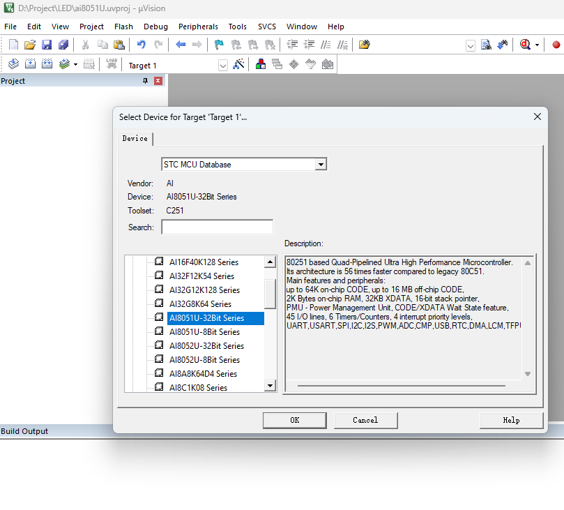

新建工程分为三步:创建空工程、添加头文件、输入代码。具体步骤如下:按手册 6.5 章节操作,通过 project->new 选择路径并命名(如 Demo),选择单片机型号(STCMCU 的 AI8051U32beat)。(切记:51和C251的安装目录最好分开,不然激活时中会有一些问题)
Output 选项卡中 64K 以内选择 HEX80 并勾选生成 HEX 文件。编译时单个文件用第一个编译图标,多个文件用全部编译图标
头文件是操作硬件的基础,以.h 结尾。获取方法:打开 STC ISP 软件,在头文件选项卡选择 Ai80510 系列 32bit、keil 格式,保存为 Ai8051U.h 到项目文件夹。引用时使用 #include "Ai8051U.h",编译器会优先在当前目录查找。头文件包含寄存器地址等定义,新建工程必须添加。

第四集:Ai8051U实验箱已经到货,终于可以爽爽爽了!
从STC官网:www.stcai.com下载烧录软件,扩展中断,实验箱说明等文件,然后将STC的
芯片信息导入keil软件中(切记:keil使用的是C251版本)
其中代码中包含8bit,32bit和汇编三种源码
打开
芯片型号选择Ai8051U-32K64
