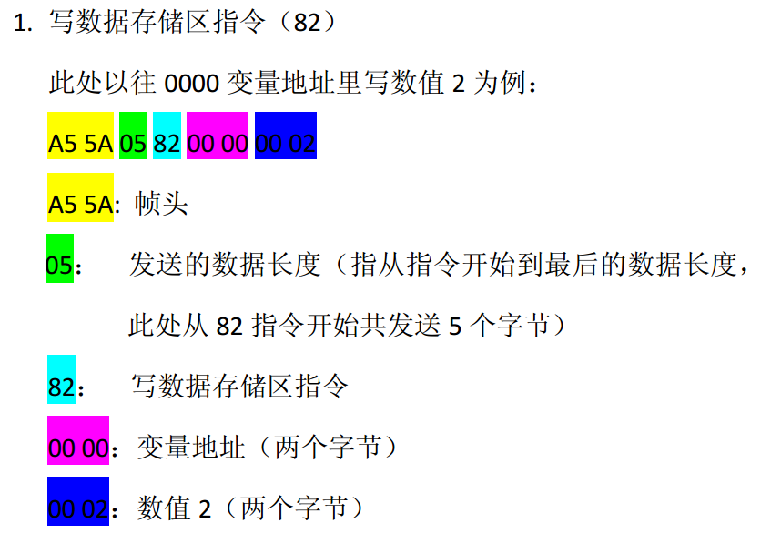

接下来,我们继续来学习一下,如何往DGUS屏中的“数据变量显示”控件中写数据。这个地方就需要用到了DGUS屏的82指令—写数据存储区指令。我们直接看下《迪文DGUS指令说明》中的介绍吧:

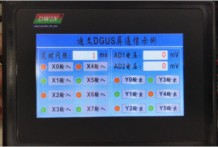

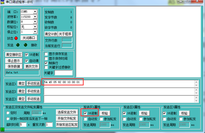

相信看到这里,大家应该很明白了,比如,我要往地址为0x0010的“定时闪烁”数据变量显示控件中写一个数字“1”,那么我们只需要给对触摸屏发送指令:5A A5 05 82 00 10 00 01就可以了,同样,我们打开串口助手,将波特率什么的都设置好,然后再发送区输入指令:5A A5 05 82 00 10 00 01,注意,这里发送的所有数据都是十六进制数。

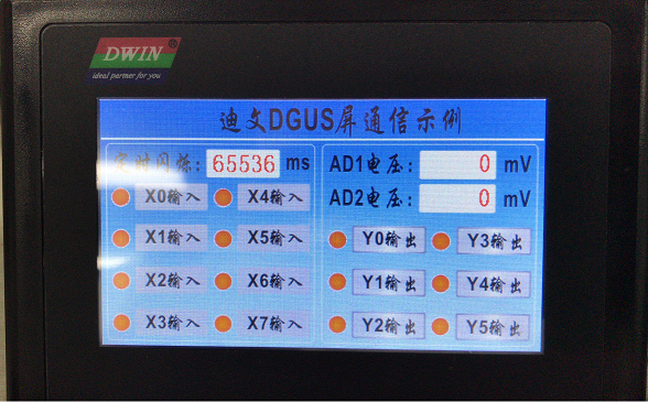

指令发送完成后,我们可以看下触摸屏上地址为0x0010这个变量值是不是就真的会显示为1呢?

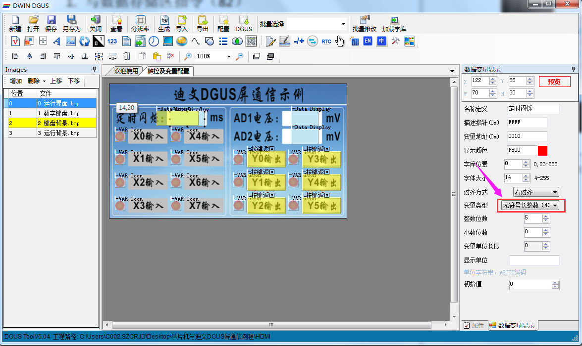

纳尼?说的好“1”呢?怎么会变成65536?什么鬼?顿时心里一阵纳闷有木有?纳闷就对了,是不是大家都忘记了之前我们定义这个变量的数据类型的时候选择的是“无符号长整数(4字节)”了?那么就意味着,他在存储区中实际上是占了两个地址,即:0x0010和0x0011,不信的话,读者可以自己尝试一下,先往0x0010写个0,然后再往0x0011写个1,看下触摸屏上是不是就会显示1了呢?答案是肯定的!
那么,既然这个变量占四个字节,我们又该如何往里面写数据呢?还是一样的方法,因为迪文的DGUS指令是支持连续写数据的。也就是说,我们可以只用一条指令,往多个连续的地址中写数据,这个时候,之前指令中说的“变量地址”,实际上就变成了“变量首地址”了,另外,这时的“发送的数据长度”也要跟着变了。那么,接下来的指令就可以这样改写了:5A A5 07 82 00 10 00 00 00 01,也就是往0x0010和0x0011里分别写0x0000和0x0001两个数据:
这时,我们再来看触摸屏上的数据,是不是就对了呢?没错,那是必须滴!

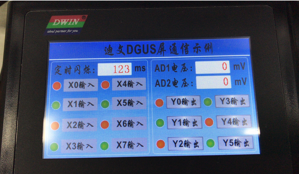

也就是说,只需要发送这样一条指令就OK了:5A A5 1F 82 00 00 00 00 00 01 00 00 0001 00 00 00 01 00 00 00 01 00 00 00 01 00 00 00 01 00 00 00 01是不是很简单呢?
再来看下触摸屏,是不是按照我们设想的来显示呢?那还用说嘛?必须滴呀!

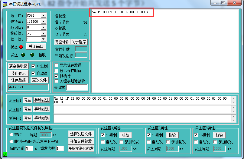

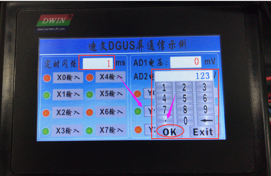

接下来,就是“数据变量录入”这个功能了,其实这个功能也是比较简单的,就是在键盘输入完成按下OK键后,会将设定好的数据显示在对应的变量控件里面,并且通过DGUS屏的串口发送出来。我们单击之前设置的“数据变量录入”触控变量的位置,这时会弹出一个键盘用来输入数据,我们在此输入一个数据“123”,并按下“OK”键:
当按下“OK”键之后,我们可以看到,串口助手接收到了这么一条数据:5A A5 08 83 00 10 02 00 00 00 7B
有了前面的基础,相信大家不难看懂这条指令了吧?很明显,就是DGUS屏通过串口将变量地址为0x0010里面的值发出来了,该值得长度为两个字,值为:0x0000007B,也就是十进制的:123。
