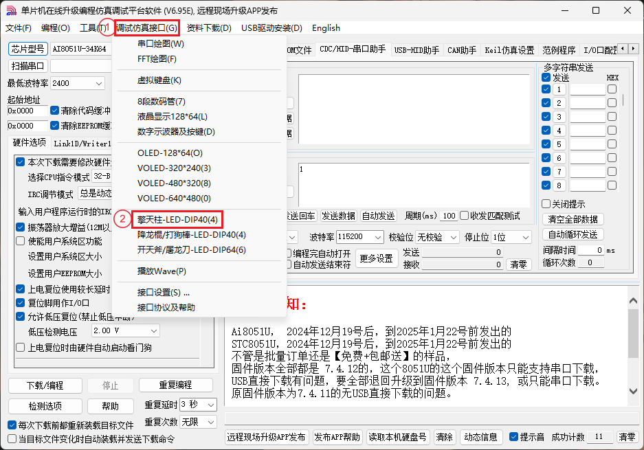

十、虚拟键盘LED和数码管

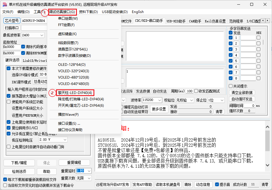

1.虚拟显示——LED
1.1 硬件准备
image-20250206222841278
image-20250206223016705
1.2 软件准备(最新的ISP软件)
image-20250206223403199
1.3 参数设置
image-20250206223621175
image-20250206223518787
1.4 选择指定的接口和协议匹配
image-20250206223748098
image-20250206223803097

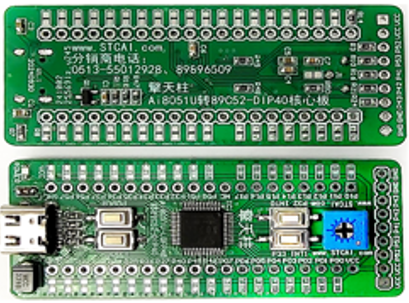

DIP40封装LED接口
image-20250206224620088
image-20250206224459256

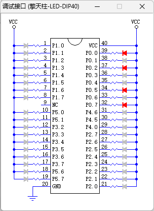

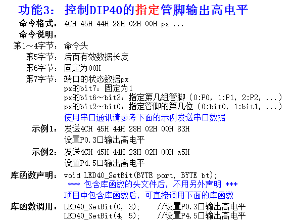

image-20250206224510483

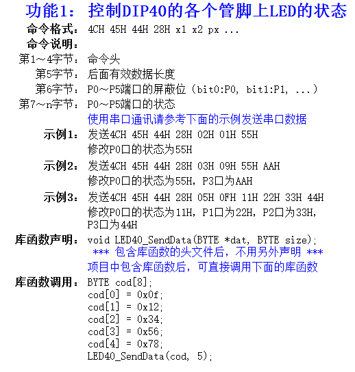

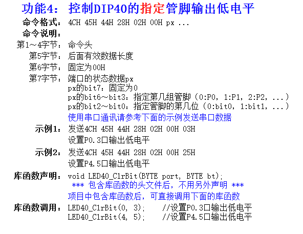

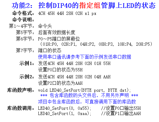

任务1:P2口流水灯,P10闪烁
u8 P2_STATE = 0X01;
u8 P10_STATE = 0;
// 任务1:P2口流水灯,P10闪烁
void TASK_1( void )
// ----------------------- p2端口流水灯  -----------------------
    LED40_SetPort(2,~P2_STATE);         //点亮P20端口
    P2_STATE = (P2_STATE<<1);           //1000 0000 -> 1 0000 0000
    if( P2_STATE == 0 )
        P2_STATE = 1;
// ----------------------- p10端口闪烁  -----------------------
    if( P10_STATE == 0 )
        LED40_SetBit(1,0);
    else
        LED40_ClrBit(1,0);
    P10_STATE = !P10_STATE;

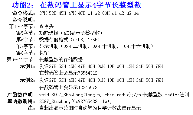

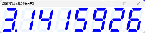

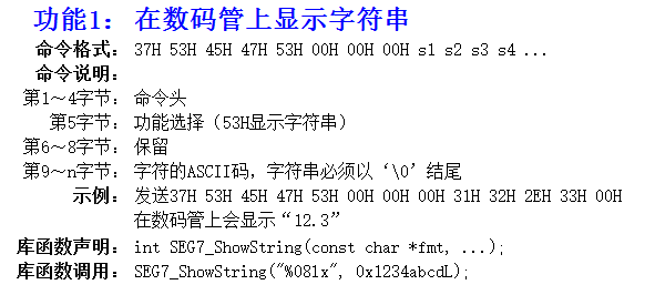

2.虚拟显示——数码管
7段数码管接口
image-20250206224735476
image-20250206224821711
image-20250206224832690
任务2:左边数码管显示P32按下次数 右边数码管显示P33按下次数
u16 Key_Vol ;               //按键按下持续时间
u16 Key_Vol_2 ;             //按键按下持续时间
u16 KEY1_COUNT = 0;         //P32按钮计数
u16 KEY2_COUNT = 0;         //P33按钮计数
void KEY_Task(void)
// ------------P32按钮计数------------
    if( P32 == 0 )
        Key_Vol++;
        if( Key_Vol==5 )
            KEY1_COUNT++;
    else
        Key_Vol = 0;
// ------------P33按钮计数------------
    if( P33 == 0 )
        Key_Vol_2++;
        if( Key_Vol_2==5 )
            KEY2_COUNT++;
    else
        Key_Vol_2 = 0;
u32 KEY_Count = 0;
// 任务2:左边数码管显示P32按下次数, 右边数码管显示P33按下次数
void TASK_2( void )
    KEY_Count = KEY1_COUNT *10000 + KEY2_COUNT;
    SEG7_ShowLong( KEY_Count ,10);

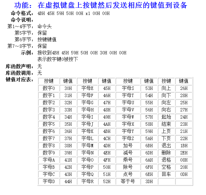

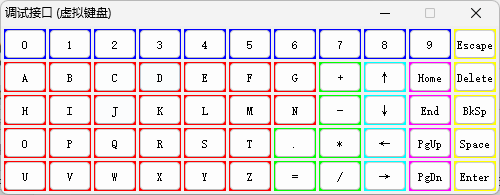

3.虚拟键盘
虚拟键盘接口
任务3:按下数字按键在数码管显示对应的按键数字!
task.c
u32 REC_NUM = 0;
// 任务3:按下数字按键在数码管显示对应的按键数字!
void TASK_3( void )
    SEG7_ShowLong( REC_NUM ,10);
main.c
extern u32 REC_NUM;
while(1)
    if (bUsbOutReady)                           //如果接收到了数据
        REC_NUM = UsbOutBuffer[5]-48;
        //USB_SendData(UsbOutBuffer,OutNumber); //发送数据缓冲区,长度(接收数据原样返回, 用于测试)
        usb_OUT_done();
    Task_Pro_Handler_Callback();                //执行功能函数
