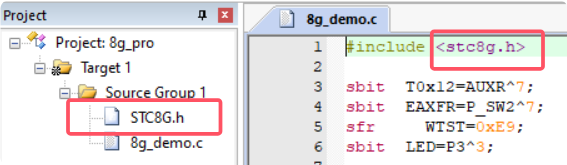

【求助】STC8G1K08无法编译
T0定时器的这些相关标志位和寄存器无法编译,全都按数据手册来的,stc8g.h头文件也是官方ISP提供的,也放在了项目根目录里,<stc8g.h>和"stc8g.h"也都用了,始终无法编译,不知道错在哪里

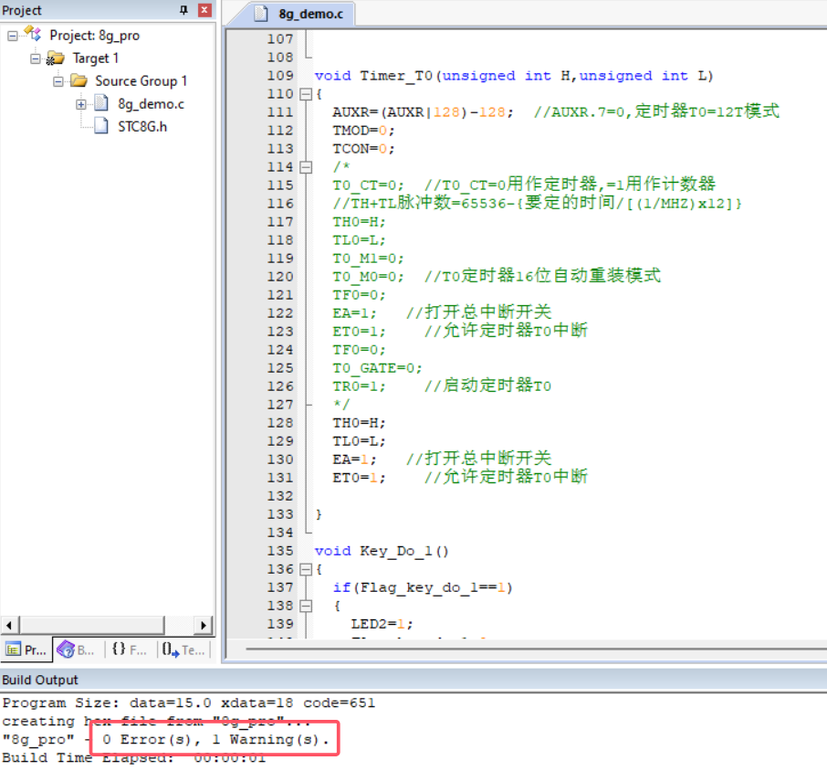

发表于 2024-12-22 22:23:03 | 显示全部楼层
REMOVEUNUSED

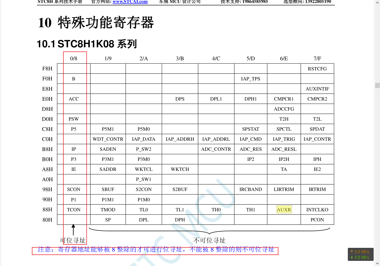

发表于 2024-12-23 12:59:27 | 显示全部楼层
[quote][size=2][url=forum.php?mod=redirect&goto=findpost&pid=133377&ptid=13147][color=#999999]邮箱 发表于 2024-12-22 22:23[/color][/url][/size] [/quote]
**非常感谢大哥点拨,修改后问题已解决,这个程序原本是32G12k128的程序,这么写没问题,但移植到8g1k08后没注意到位寻址这个小细节baoquan baoquan baoquan **

发表于 2024-12-24 09:50:53 | 显示全部楼层
用*** 发表于 2024-12-23 12:59
**非常感谢大哥点拨,修改后问题已解决,这个程序原本是32G12k128的程序,这么写没问题,但移植到8g1k08 ...
因为STC32是全寄存器都可位寻址的
