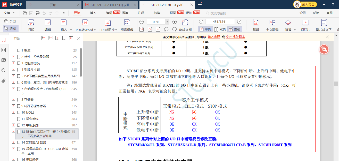

发表于 2023-2-10 17:00:34 | 显示全部楼层
有区别就是关于io中断吧
正式版的IO中断也暂时不能用? 是不是功能不稳定?  发表于 2024-7-21 15:06
正式版和Beta版本 的普通I/O的下降中断和上升沿中断暂时不要使用  详情 回复 发表于 2023-2-10 17:31

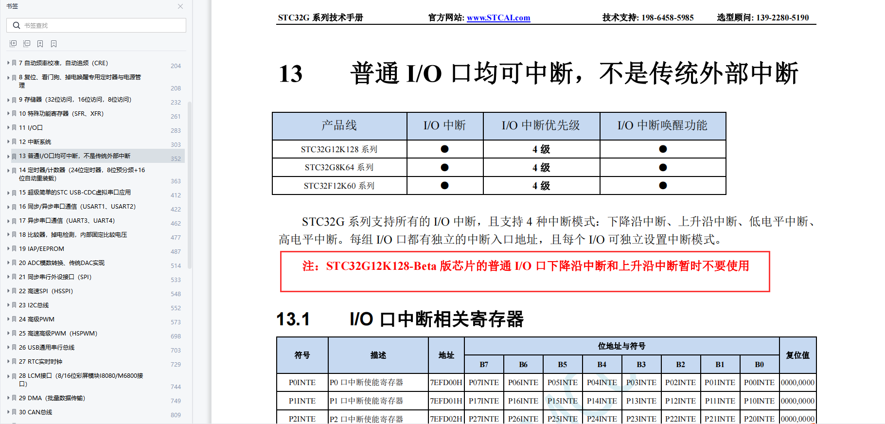

发表于 2023-2-10 17:31:40 | 显示全部楼层
ch*** 发表于 2023-2-10 17:00
有区别就是关于io中断吧
2.png 这几个系列I/O中断很完美,可关注!
